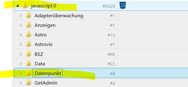

    ich habe seit dem Umzug auf den PI4 Probleme mit meinen Datenpunkten. Diese werden einfach nicht aktualisiert.
    Ich habe einen Ordner angelegt: MeineDatenpunkte.0. darunter liegen meine Datenpunkte. Hat bisher auch immer funktioniert.
    Wenn ich jetzt aber in VIS etwas anklicke, dann wird der datenpunkt nicht mehr aktualisiert.
    Ich habe mal zu testzwecken einen Datenpunkt unter javascript.0 angelegt.
    Hier scheint es zu funktionieren
    Kann das sein, dass man Datenpunkte nur noch unter javascript.0 anlegen kann?
    Oder liegt das Problem doch wo anders?
    Ich habe übrigens die Javascript Version 4.1.12
    Danke schonmal
    Grüße
    Markus

      Bin jetzt hergegangen und habe alle meine Datenpunkte umgezogen unter "JavaScript.0"
      Jetzt funktioniert alles wieder und die Daten werden auch sofort aktualisiert.👍

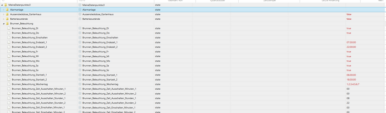

                            Markus Faltermeier
                            @Glasfaser In dem datenpunkt steht aktuell 06:00:00 drinnen. Wenn ich den überschreiben will, setzt er den Wert sofort nachdem ich enter gedrückt habe wieder auf 06:00:00 zurück. Kann ich nicht ändern

                                Markus Faltermeier
                                @Glasfaser
                                ja ist das selbe. stehen aktuell alle auf true. wenn ich den Haken entferne springt der Wert auch sofort wieder auf true zurück. kann ich nicht auf false setzen.

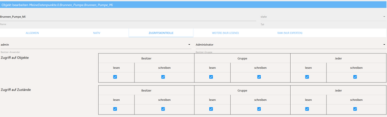

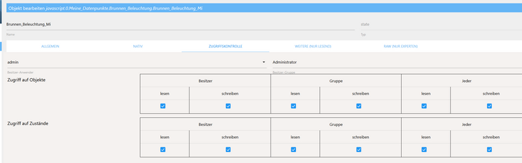

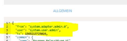

                                        Markus Faltermeier
                                        @Glasfaser
                                        da gibt es schon unterschiede. Ich hab mal eine Checkbox verglichen:
                                        Weitere (nur lesend)
                                        MeineDatenpunkte.0.....
                                        javascript.0.Meine_Datenpunkte....
                                        RAW

                                          @Markus-Faltermeier
                                          Vergleich mal die Zugriffskontrolle
                                          • GlasfaserG Glasfaser
                                            @Markus-Faltermeier
                                            Markus Faltermeier
                                            @Glasfaser
                                            Die sind auch identisch. ist alles abgehakt
