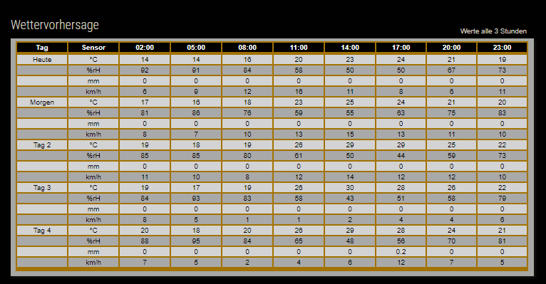

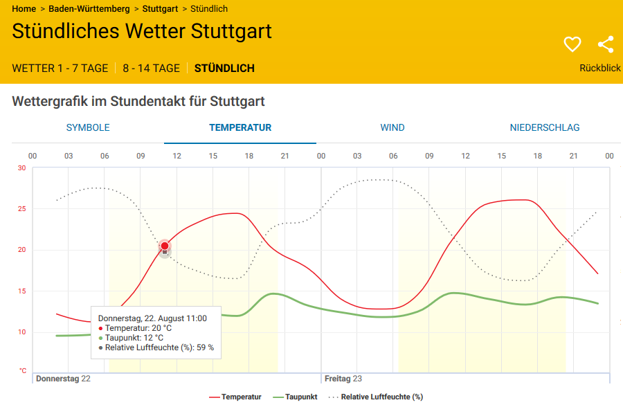

    mit Flot kann man ja bekanntlich sehr schön Diagramme von History-Werten darstellen. Ich suche jetzt aber eine Möglichkeit, die Vorhersagewerte des daswetter-Adapters in einer Grafik anzuzeigen. Das geht mit Flot leider nicht, weil ich dazu diese Datenpunkte in einer History-Datenbank speichern müsste, was aber wiederum keinen Sinn macht, weil es Zukunftswerte eines Datenpunkts wären, die nicht der tatsächlichen Vorhersage entsprechen.
    Frage: Gibt es einen Adapter, mit dem ich z.B. die Werte von 32 unterschiedlichen Datenpunkten als Linien- oder Balkendiagramm darstellen kann?
    Eine Alternative wäre ggf. das Speichern dieser Werte in einer JSON-Tabelle oder dergleichen, um dann diesen Javascript-Datenpunkt mit seinen 32 Werten anzuzeigen. Aber auch da wüsste ich nicht, mit welchem Adapter ich das machen könnte.
    Zur Verdeutlichung. Es geht um die grün markierten Datenpunkte:

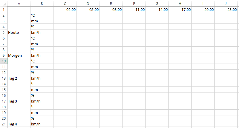

        Mit Excel wäre das Ganze sehr simpel. Einfach die 32 Datenpunkte samt zugehöriger Zeitstempel in eine Pivot-Tabelle und dann als Grafik anzeigen lassen. ;)

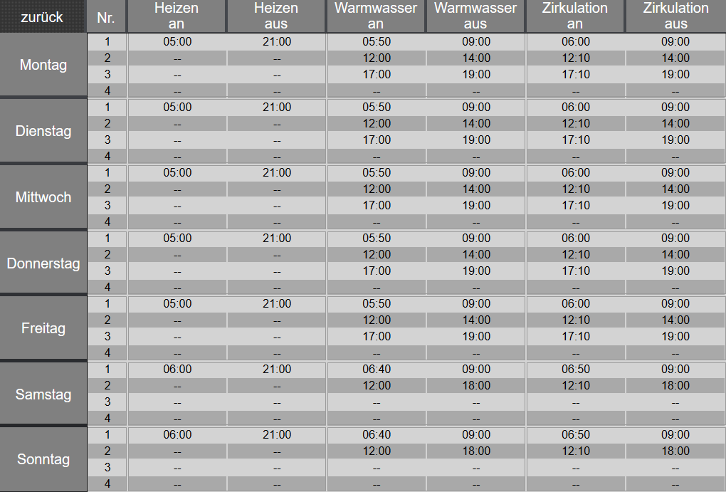

                  Ich nutze bereits ein Skript, das mir eine JSON-Tabelle für meine Viessmann-Heizungssteuerung erstellt.
                  var path    = "viessmann.0.get.Vito"; // Pfad der String-Datenpunkte aus "list"
                  var idTable = "vis.getVitoTimerTable"; // Pfad des Datenpunkts für das vis-Json
                  // Datenpunkte anlegen
                  createState(idTable, "", {
                    desc: 'Vitotronic Timer-Tabelle als Json-Objekt',
                    type: 'string',
                    unit: '',
                    role: 'value'
                  var list = ['TimerMoHeizen','TimerDiHeizen','TimerMiHeizen','TimerDoHeizen','TimerFrHeizen','TimerSaHeizen','TimerSoHeizen',
                              'TimerMoWW','TimerDiWW','TimerMiWW','TimerDoWW','TimerFrWW','TimerSaWW','TimerSoWW',
                              'TimerMoPumpeZirku','TimerDiPumpeZirku','TimerMiPumpeZirku','TimerDoPumpeZirku','TimerFrPumpeZirku','TimerSaPumpeZirku','TimerSoPumpeZirku'];
                  function strToJson(str,dayIndex){
                    str = str.split(/\d:An:| Aus:|#/);
                    var table = [];
                    var no = 1, cnt;
                    for(cnt=0; cnt<7; cnt=cnt+2){
                      table.push({
                        "Nr"        : no++,
                        "Heizen_an" : str[cnt+0].replace(" ",""),
                        "Heizen_aus": str[cnt+1].replace(" ",""),
                        "WW_an"     : str[cnt+8].replace(" ",""),
                        "WW_aus"    : str[cnt+9].replace(" ",""),
                        "Pumpe_an"  : str[cnt+16].replace(" ",""),
                        "Pumpe_aus" : str[cnt+17].replace(" ",""),
                    return table;
                  function buildBigStr(i){
                    var str = getState(path+list[i]).val.replace("1:An:","")+"#"
                              +getState(path+list[i+7]).val.replace("1:An:","")+"#"
                              +getState(path+list[i+14]).val.replace("1:An:","");
                    return str;
                  function rowsJson() {
                    var table = [];
                    var cnt;
                    for (cnt=0; cnt<7; cnt++) {
                      table = table.concat(strToJson(buildBigStr(cnt),cnt,0,6));
                    return table;
                  function main(){
                    var str = JSON.stringify(rowsJson());
                    //log("Output: "+str);
                    setState(idTable, str);
                  var trigger = new RegExp(path+"Timer.+");
                  on({id:trigger, change:'ne'}, function(){
                    main();

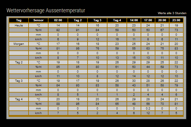

                  Das funktioniert auch soweit hervorragend und liefert mir die folgende Tabelle:
                  Nun würde ich das obige Skript gerne auf die Datenpunkte des daswetter-Adapters anpassen. Nur leider komme ich nicht weiter, als bis hier her:

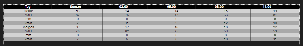

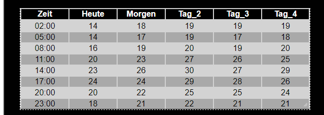

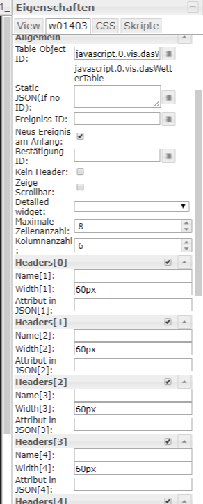

                    @dtp
                    Du möchtest jetzt eine Tabelle in VIS ? Dann versuche es mal mit diesem Ansatz (nicht getestet):
                    var path    = "daswetter.0.NextDaysDetailed.Location_1."; // Pfad der String-Datenpunkte aus "list"
                    var idTable = "vis.dasWetterTable"; // Pfad des Datenpunkts für das vis-Json
                      desc: 'Tabelle der Vorhersagewerte aus daswetter.com als Json-Objekt',
                      type: 'string',
                      unit: '',
                      role: 'value'
                    function wetter() {
                       var list = [];
                       for(let i = 0; i < 8; i++) {
                          list[i] = {};
                          list[i].Zeit = getState(path + 'Day_1.Hour_' + (i + 1) + '.hour_value').val;
                          list[i].Heute = getState(path + 'Day_1.Hour_' + (i + 1) + '.temp_value').val;
                          list[i].Morgen = getState(path + 'Day_2.Hour_' + (i + 1) + '.temp_value').val;
                          list[i].Tag_2 = getState(path + 'Day_3.Hour_' + (i + 1) + '.temp_value').val;
                          list[i].Tag_3 = getState(path + 'Day_4.Hour_' + (i + 1) + '.temp_value').val;
                          list[i].Tag_4 = getState(path + 'Day_5.Hour_' + (i + 1) + '.temp_value').val;
                       var json = JSON.stringify(list);
                       // log(json);
                       setState(idTable, json, true);
                    // Trigger
                    schedule('10 */15 * * * *', wetter);
                      dtp
                      Danke für deine schnelle Unterstützung @paul53. Ich teste das mal.

                                    Edit: Daten sind jetzt da............
                                    Übrigens Table geht auch:
                                    Wie bekomme ich eigentlich bei Zeit h und bei den anderen °C mit angezeigt?
                                    Bei unit einfach eintragen?

                                      Wie funktioniert das mit der Tabelle?
                                      Ich kann da nur 1 DP auswählen.
                                      Könntest du mir den Export deiner Tabelle (Widget) schicken, damit ich mir das ansehen kann?
                                        @sigi234 sagte:
                                        Nein, das funktioniert nur mit Zahlen - nicht mit einem Array. Es wird das angezeigt, was im Array enthalten ist. Wenn °C angezeigt werden soll, dann müssen Strings mit °C in das Array geschrieben werden.

                                          @Negalein sagte in Diagramm mehrerer Datenpunkte ohne History:
                                          @sigi234 sagte in Diagramm mehrerer Datenpunkte ohne History:
                                          [{"tpl":"tplTableBody","data":{"g_fixed":true,"g_visibility":false,"g_css_font_text":true,"g_css_background":true,"g_css_shadow_padding":false,"g_css_border":false,"g_gestures":false,"g_signals":false,"g_last_change":false,"visibility-cond":"==","visibility-val":1,"visibility-groups-action":"hide","static_value":"","signals-cond-0":"==","signals-val-0":true,"signals-icon-0":"/vis/signals/lowbattery.png","signals-icon-size-0":0,"signals-blink-0":false,"signals-horz-0":0,"signals-vert-0":0,"signals-hide-edit-0":false,"signals-cond-1":"==","signals-val-1":true,"signals-icon-1":"/vis/signals/lowbattery.png","signals-icon-size-1":0,"signals-blink-1":false,"signals-horz-1":0,"signals-vert-1":0,"signals-hide-edit-1":false,"signals-cond-2":"==","signals-val-2":true,"signals-icon-2":"/vis/signals/lowbattery.png","signals-icon-size-2":0,"signals-blink-2":false,"signals-horz-2":0,"signals-vert-2":0,"signals-hide-edit-2":false,"lc-type":"last-change","lc-is-interval":true,"lc-is-moment":false,"lc-format":"","lc-position-vert":"top","lc-position-horz":"right","lc-offset-vert":0,"lc-offset-horz":0,"lc-font-size":"12px","lc-font-family":"","lc-font-style":"","lc-bkg-color":"","lc-color":"","lc-border-width":"0","lc-border-style":"","lc-border-color":"","lc-border-radius":10,"lc-zindex":0,"table_oid":"javascript.0.vis.dasWetterTable","max_rows":"8","colCount":"6","new_on_top":true,"colWidth1":"60px","colWidth2":"60px","colWidth3":"60px","colWidth4":"60px","colName2":"","colWidth5":"60px","colWidth6":"60px","class":""},"style":{"left":"32px","top":"320px","width":"571px","height":"204px","z-index":"5","text-align":"center","font-size":"medium","color":"","background-color":"","background":""},"widgetSet":"basic"}]
