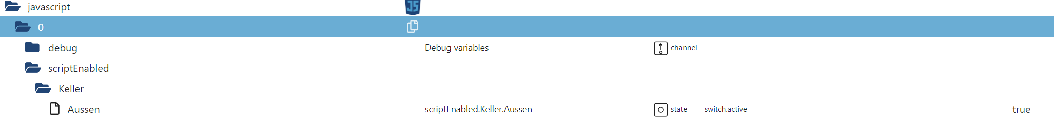

                              ich wollte auch gerne den Scipt verwenden, aber wenn ich z.B. Außen starte, bekomme ich immer eine Fehlermeldung, mit der ich nichts anfangen kann. Kann da wer auf die schnelle helfen?
                              javascript.0 (6033) script.js.Keller.Aussen compile failed: at script.js.Keller.Aussen:12
                              Unter Objekte ist auch nur das zu sehen:
                              Grüße

                                Zeig mal deine Einstellungen vom Skript

                                    Nö, vom Skript, bis
                                    Skriptbereich. Ab hier muss nichts mehr eingestellt / verändert werden.

                                        • Homoran
                                          @flojo du hast in Zeile 12 einen Fehler.
                                          "Unknown Identifier" steht auch noch im log.
                                          was soll "HM Sensor außen" sein?
                                          wenn Kommentar, dann bitte auch auskommentieren mit //
                                          und bitte allen Code als Text in code-tags posten, dann muss man nicht abtippen
                                          F 1 Reply Last reply Reply Quote 0
                                          • F
                                            FloJo @Homoran last edited by
                                            Na ja, ich habe einfach den script aus Post1 komplett kopiert und dann unter meinen Script eingefügt. Hm Aussen stand da ja schon so drinn und ich habe meinen Home Matic Aussensensor da reinkopiert.
