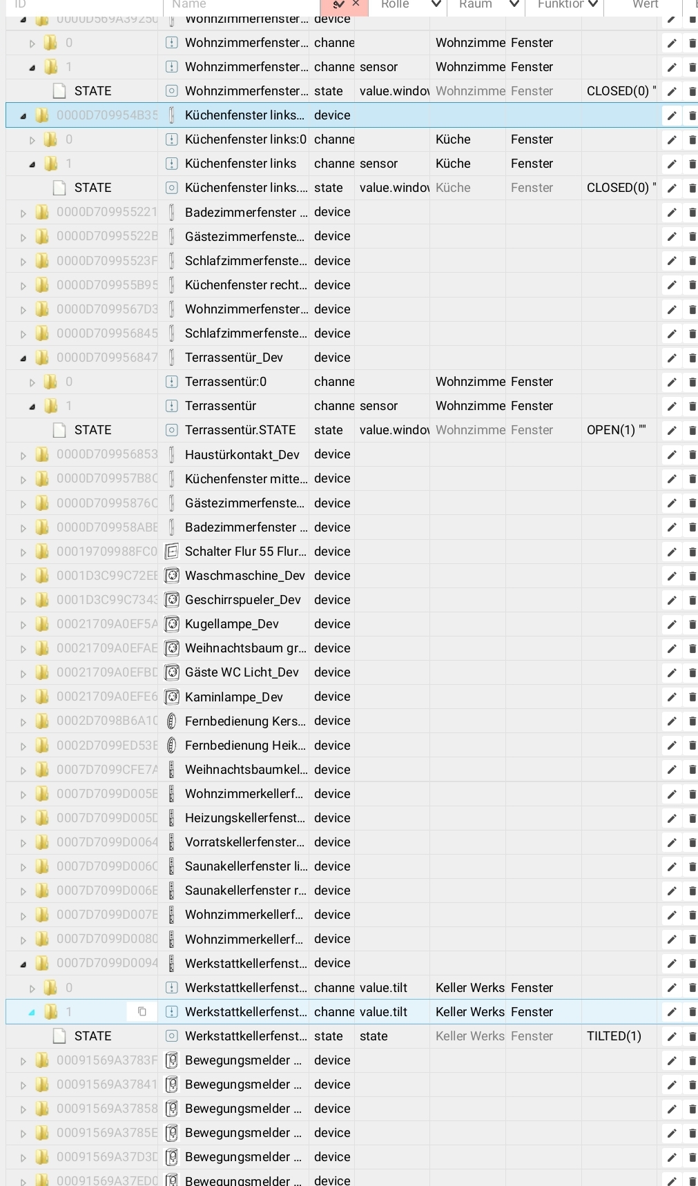

    • sigi234

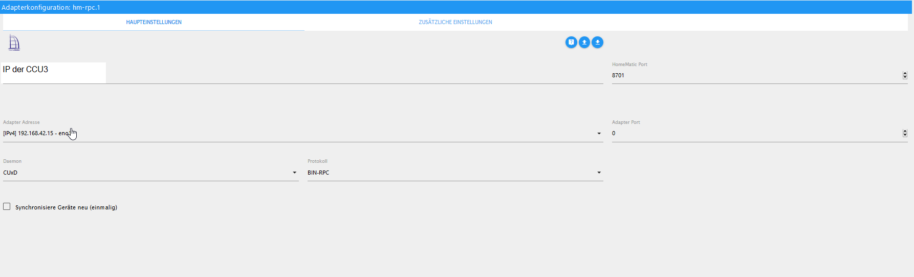

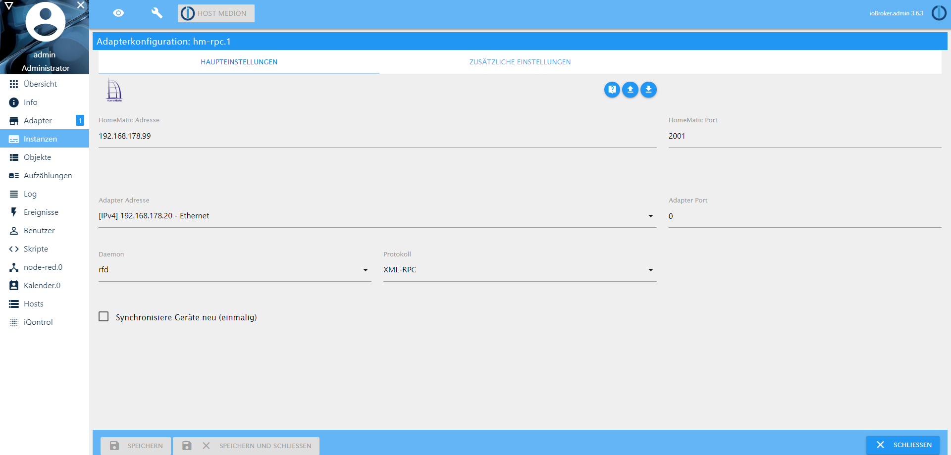

      sigi234 Forum Testing Most Active @Alero last edited by
      @Alero sagte in Aktualisieren von Objekten und scripten:
      Was meinst du mit Screenshots der Instanzen-Konfigurationen?
      • Homoran
        Homoran Global Moderator Administrators @sigi234 last edited by
        @sigi234 sagte in Aktualisieren von Objekten und scripten:
        @Homoran sagte in Aktualisieren von Objekten und scripten:
        Jetzt hätte ich noch gerne die Screenshots der Instanzen-Konfigurationen
        Ja, ich glaube falsches Protokoll ?
        ich auch

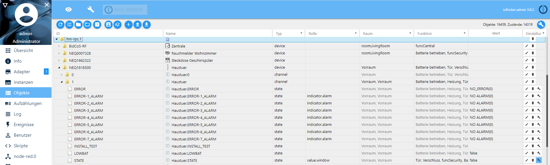

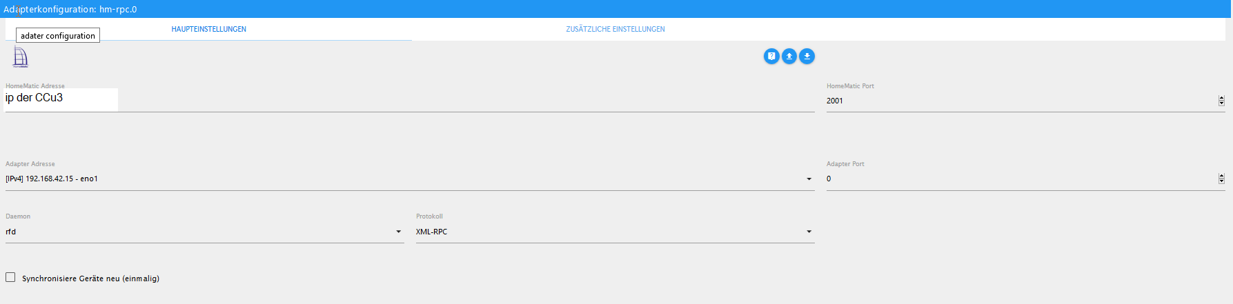

        • Homoran
          Homoran Global Moderator Administrators @Alero last edited by
          Wenn du den Objektbaum in dem dieser Datenpunkt drin ist komplett zuklappst, steht oben drüber hm-rpc.x
          und genau von dem hätte ich gerne die Konfiguration
          • A
            Alero @Homoran last edited by
            @Homoran
            hier der rest:
            • Homoran
              @Alero
              und unter welchem hm-rpc liegt der Datenpunkt jetzt?
              • A
                Alero last edited by Alero
                unter dem letzten .das ist HMip
                Weil es handelt sich ja um einen HMIP Fensterkontakt.
                • Homoran
                  @Alero
                  und genau das wollte ich gerne verifizieren.

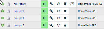

                  • A
                    Hi, sind auch alle grün.
                    0= rfd
                    1=cudx
                    2=Homatic IP
                    Und? ist da jetzt was falsch?

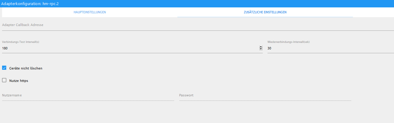

                      Wenn der Datenpunkt tatsächlich unter hm-rpc.2 liegt und trotzdem nicht aktualisiert wird,
                      noch ein paar zusatzfragen:
                      • Worauf ist ioBroker bei dir installiert?
                      • Was teht bei dir im hm-rpc.2 unter "zusätzliche Einstellungen"?

                        Das ist die 2 Seite der Einstellungen

                          Später vielleicht: Trage doch trotzdem mal bitte die ioBroker IP als Callback ein.

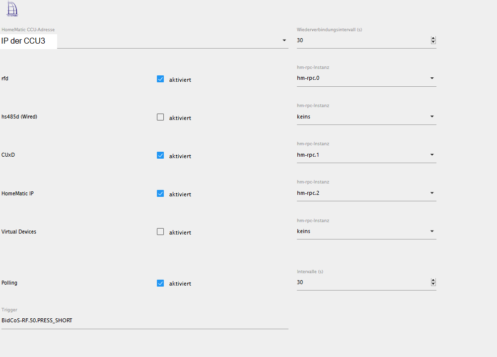

                                          HI,
                                          mich würde mal interessieren wie der Wert der datenpunkte aktualisiert wird.
                                          Ich habe immer gedacht das macht der Rega mit Polling und dem BidCoS-RF.50.PRESS_SHORT.
                                          Gibt es hier noch andere Dinge die die Werte aktualisieren?
                                          Kann man das wo nachlesen?
                                          Es muss was mit iobroker zu tun haben. unter Neo wird direkt aktualisiert.
                                          Alero
