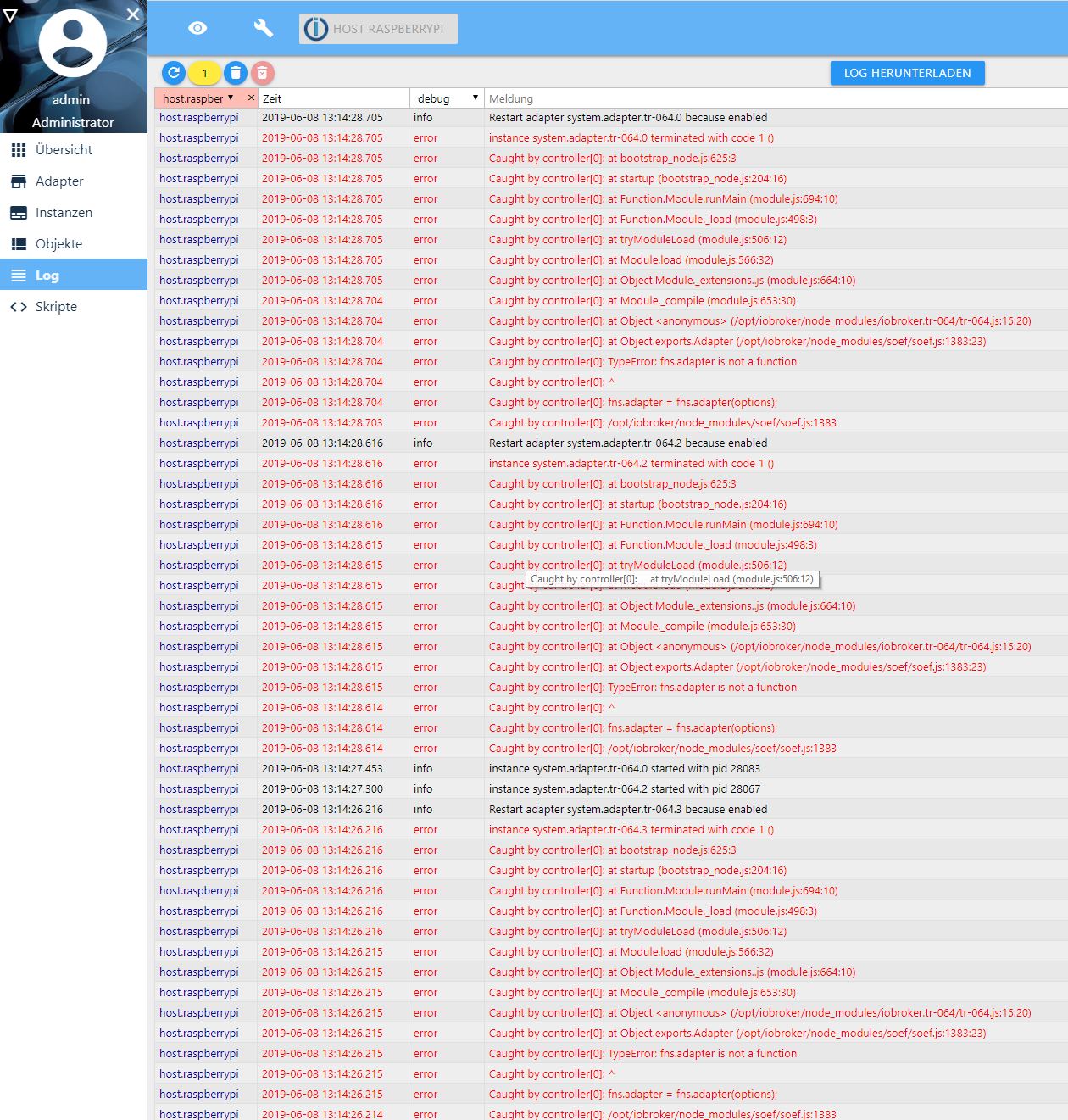

    Hallo Zusammen,
    vielleicht kann mir jemand von Euch weiterhelfen.
    Nachdem ich die iObroker Installation bei einem Update zerschossen habe, bekomme ich nach der Neu-Installation die folgenden Fehlermeldungen :
    File index_m.html not found
    File index.html not found
    File tab.html not found
    Alle meine installierten Adapter sind zwar grün (bis auf Alexa2), lassen sich aber nicht konfigurieren.
    Außerdem sind meine Skripte nicht mehr vorhanden und ich kann sie auch nicht installieren.

                      • R Ralf
                        @Homoran Habe jetzt nochmal Schritt für Schritt eure Anleitung ausgeführt :
                        cd /opt/iobroker
                        iobroker backup (funktioniert nicht)
                        iobroker stop
                        curl -sL https://deb.nodesource.com/setup_10.x | sudo -E bash -
                        sudo apt-get install -y nodejs
                        node -v (gibt die richtige Version aus)
                        npm rebuild
                        Dann weiter mit :
                        c) Reset aller Module in node_modules
                        cd /opt/iobroker
                        sudo rm -r node_modules/ (hier kommt die Abfrage nach löschen des Ordners nicht)
                        npm install iobroker.js-controller@1.5.11 --production
                        iobroker start
                        Ergebnis : Jetzt geht garnichts mehr
                        Ich hänge mal den gesamten Vorgang aus Putty an. Vielleicht könnte jemand da mal drüberschauen.
                        Ich weis jetzt absolut nicht weiter, danke euch schon mal für die Mühe.

                        pi@raspberrypi:~ $ cd /opt/iobroker
                        pi@raspberrypi:/opt/iobroker $ iobroker backup
                        fs.js:114
                        throw err;
                        Error: EACCES: permission denied, mkdir '/opt/iobroker/node_modules/iobroker.js-controller/backups'
                        at Object.mkdirSync (fs.js:757:3)
                        at states.getStates (/opt/iobroker/node_modules/iobroker.js-controller/lib/setup/setupBackup.js:225:61)
                        at StatesInMemory.getStates (/opt/iobroker/node_modules/iobroker.js-controller/lib/states/statesInMemServer.js:569:45)
                        at states.getKeys (/opt/iobroker/node_modules/iobroker.js-controller/lib/setup/setupBackup.js:211:24)
                        at StatesInMemory.getKeys (/opt/iobroker/node_modules/iobroker.js-controller/lib/states/statesInMemServer.js:727:45)
                        at objects.getObjectList (/opt/iobroker/node_modules/iobroker.js-controller/lib/setup/setupBackup.js:204:20)
                        at _getObjectList (/opt/iobroker/node_modules/iobroker.js-controller/lib/objects/objectsInMemServer.js:2886:9)
                        at checkObjectRights (/opt/iobroker/node_modules/iobroker.js-controller/lib/objects/objectsInMemServer.js:2912:28)
                        at checkObjectRights (/opt/iobroker/node_modules/iobroker.js-controller/lib/objects/objectsInMemServer.js:1869:20)

                                  Hast du vielleicht Gelegenheit, mal meine Geschichte anzusehen ? iOBroker startet jetzt nicht mehr nach Ausführung der Anleitung.
