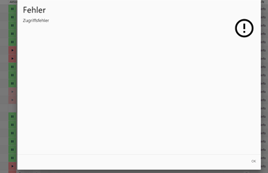

    ich habe von meiner Win10-Installation ein Backup erstellt und dieses auf ein neu aufgezogenes Linux Mint 19 eingespielt. Nach einigen Problemen beim restore (trim is not a valid function-Problem), welche ich dann lösen konnte, ist mein ioBroker mit den Adaptern/Instanzen installiert und aufrufbar. Jedoch kann ich einige dieser Instanzen nicht starten. Jedesmal wenn ich zum Beispiel Cloud, Discovery oder fritzdect starten möchte, bekomme ich eine Meldung mit dem Hinweis "Zugriffsfehler". Was mache ich nur falsch bzw. wie kann ich das beheben? Andere Instanzen gehen dagegen ohne Probleme zu starten.
    Kann mir hier jemand vielleicht weiterhelfen?

          @Guhl Dann poste doch bitte mal das komplette Log, wenn der Fehler auftritt.

            Im Log wird leider nichts vermerkt, wenn ich eine der Instanzen starten möchte...
            Hier ist aber das Log von heute:

              @Guhl sagte in [Problem] Wechsel von Windows 10 nach Linux Mint 19 - Zugriffsfehler bei einigen Instanzen beim Versuch sie zu starten:
              Woher bekommst du dann die Meldung?

                Ich klicke auf dem Instanzen-Reiter auf das Play-Symbol der Instanz, dann kommt ein weißer Hinweisrahmen und darin steht nur "Zugriffsfehler". Mehr sehe ich dann leider nicht :(

                  Nachtrag:
                  Ich kann im Terminal die Instanzen per "iobroker start <instanz>" starten. Es handelt sich also um ein Zugriffsproblem innerhalb der GUI-Oberfläche...

                    Jan1
                    @Guhl
                    Da fehlt der Upload des Adapter nach der Wiederherstellung des Backup
                    Upload des Adapter manuell ausführen und es sollte laufen.

                      GuhlG Offline
                      Guhl
                      @Jan1
                      Leider hilft der Upload hier nicht weiter :(
                      J 1 Antwort Letzte Antwort
                      • GuhlG Guhl
                        @Jan1
                        Jan1
                        @Guhl
                        Dann installier doch den Adapter noch mal
                        • GuhlG Offline
                          GuhlG Offline
                          Guhl
                          Installieren geht leider nicht, da sagt er, der Adapter wäre schon installiert. Upgrade geht auch nicht, weil schon up-to-date. Und löschen geht auch nicht, weil ich dabei Error a la ERROR: "host.XXXNUC-NUC8i7BEH error: [object Object]" bekomme. Irgendwie ist das echt verzwickt :(
                          thewhoboxT 1 Antwort Letzte Antwort
                          • GuhlG Offline
                            GuhlG Offline
                            Guhl
                            schrieb am zuletzt editiert von Guhl
                            Spielt da vielleicht der JS-Controller mit rein? Habe die Version 2.0.0 installiert, die offiziell wohl noch nicht verfügbar ist. Musste ich aber installieren, da ich sonst den Restore nicht hätte machen können...
                            • GuhlG Guhl
                              thewhoboxT Offline
                              thewhoboxT Offline
                              thewhobox
                              @Guhl Kannst du per Konsole zugreifen?
                              Dann geh in das Verzeichnis "/opt/iobroker" und führe aus:
                              sudo npm uninstall iobroker.adaptername
                              Meine Adapter: emby | discovery
                              GuhlG 1 Antwort Letzte Antwort

                                        GuhlG Offline
                                        GuhlG Offline
                                        Guhl
                                        @thewhobox said in [Problem] Wechsel von Windows 10 nach Linux Mint 19 - Zugriffsfehler bei einigen Instanzen beim Versuch sie zu starten:
                                        Das wird mir leider mit Fehlern quittiert.
                                        Und die wären?
                                        yyy@XXXNUC-NUC8i7BEH:/opt/iobroker$ sudo npm uninstall iobroker.discovery

                                          AlCalzoneA Offline
                                          AlCalzoneA Offline
                                          AlCalzone
                                          SKIPPING OPTIONAL DEPENDENCY
                                          Alles gut, das sind optionale Dependencies.
                                          Am Ende steht auch noch
                                          removed 95 packages
                                          Was darauf hindeutet, dass die Deinstallation funktioniert hat.
                                          Und bitte bitte bitte niemals sudo npm verwenden.
                                          https://forum.iobroker.net/topic/17109/wichtige-hinweise-bei-neueren-npm-versionen-und-sudo
                                          Das könnte auch @thewhobox interessieren.
