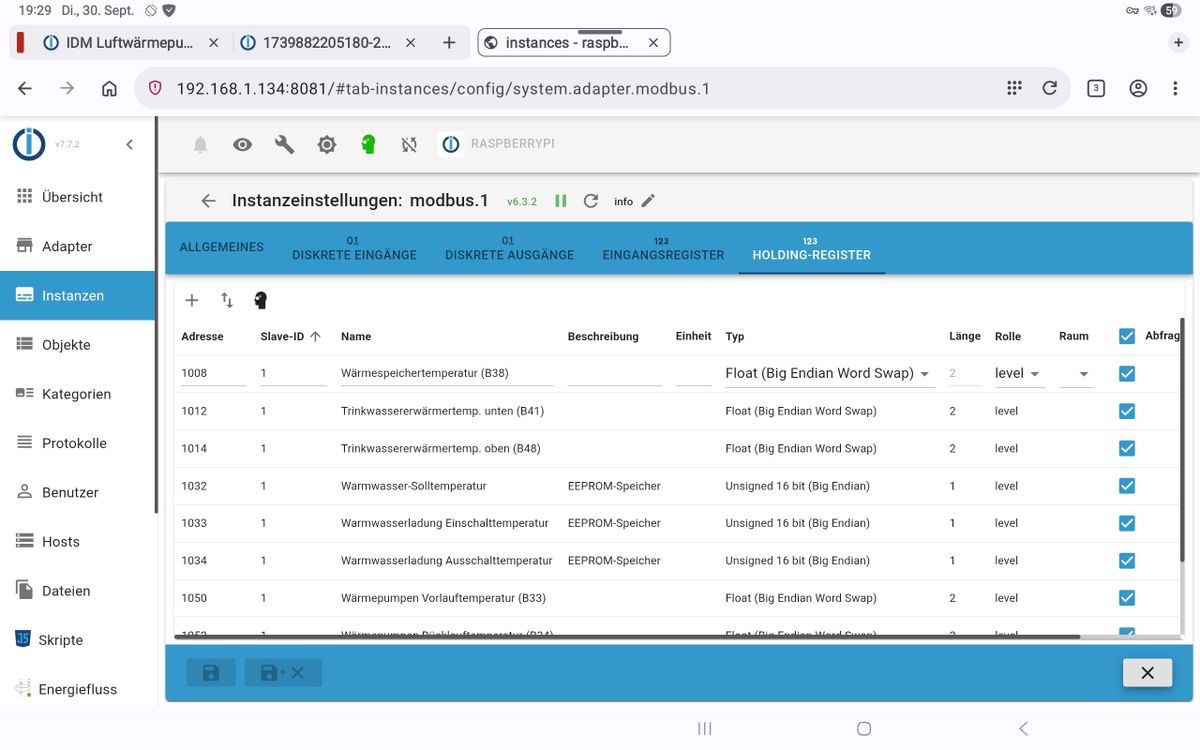

              Beim Abfragen von Register 1008 (Wärmespeichertemperatur) bekomme ich immer den Fehler "ILLEGAL DATA ADDRESS".
              Über Modbus Poll kann ich das Register jedoch ohne Probleme abfragen.
              Scheint bei anderen Registern auch der Fall zu sein. Hatte das schon mal jemand?

                      Welche Infos werden denn benötigt?
                      Die Debug Meldungen aus dem Adapter geben folgendes zurück:

                        @ck_coke sagte in IDM Luftwärmepumpe per Modbus anbinden klappt nicht :( Tipps?:
                        Die Debug Meldungen
                        und die Einstellungen?
                        Poll address 1000 - 10 registers
                        mag das Gerät das?
                        Das Forum freut sich über eine Spende. Benutzt dazu den Spendenbutton im Header. Danke!
                        C S 2 Replies Last reply

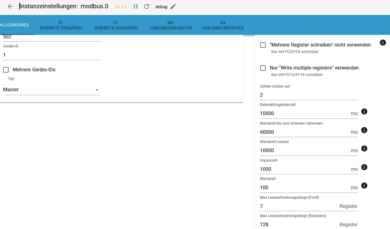

                          Danke! Das war der richtige Hinweis.
                          Mit maximal 7 Registern (Float) funktioniert es.

                                  @snopy_16 sagte in IDM Luftwärmepumpe per Modbus anbinden klappt nicht :( Tipps?:
                                  Wie hast du das gelöst. Ich habe das selbe problem.
                                  Snopy_16

                                  @homoran Sorry, funktioniert nicht
                                  modbus.0
                                  2025-09-30 19:09:05.662	info	Disconnected from slave 192.168.178.8
                                  modbus.0
                                  2025-09-30 19:09:05.560	warn	[DevID_1] Poll error count: 6 code: {"errorCode":131,"exceptionCode":2,"message":"ILLEGAL DATA ADDRESS"}
                                  modbus.0
                                  2025-09-30 19:08:55.206	warn	[DevID_1] Poll error count: 5 code: {"errorCode":131,"exceptionCode":2,"message":"ILLEGAL DATA ADDRESS"}
                                  modbus.0
                                  2025-09-30 19:08:44.851	warn	[DevID_1] Poll error count: 4 code: {"errorCode":131,"exceptionCode":2,"message":"ILLEGAL DATA ADDRESS"}
                                  modbus.0
                                  2025-09-30 19:08:34.495	warn	[DevID_1] Poll error count: 3 code: {"errorCode":131,"exceptionCode":2,"message":"ILLEGAL DATA ADDRESS"}
                                  modbus.0
                                  2025-09-30 19:08:24.140	warn	[DevID_1] Poll error count: 2 code: {"errorCode":131,"exceptionCode":2,"message":"ILLEGAL DATA ADDRESS"}
                                  modbus.0
                                  2025-09-30 19:08:13.785	warn	[DevID_1] Poll error count: 1 code: {"errorCode":131,"exceptionCode":2,"message":"ILLEGAL DATA ADDRESS"}
                                  modbus.0
                                  2025-09-30 19:08:13.484	info	Connected to slave 192.168.178.8
                                  Alle Register, die ich probiert habe funktionieren einwandfrei, nur Register 1008, 1012 machen diese Zicken. Es sind alles Temperaturen. Habe auch schon Holding Register probiert.

                                    @snopy_16 Wie sind denn deine Einstellungen für diese Register?
                                    Bei mir funktionieren sie problemlos mit diesen Einstellungen:
                                    Edit: habe eine IDM AERO ALM 6-15
                                    Es gibt nicht Gutes. Außer man tut es. Erich Kästner

                                        @winni Ich habe dieselbe Aero Alm 6-15. Und auch dieselbe Einstellung.
                                        Nur die Register 1008 und 1012 funktionieren nicht. Alle weiteren Temperaturabfragen funktionieren tadellos.
