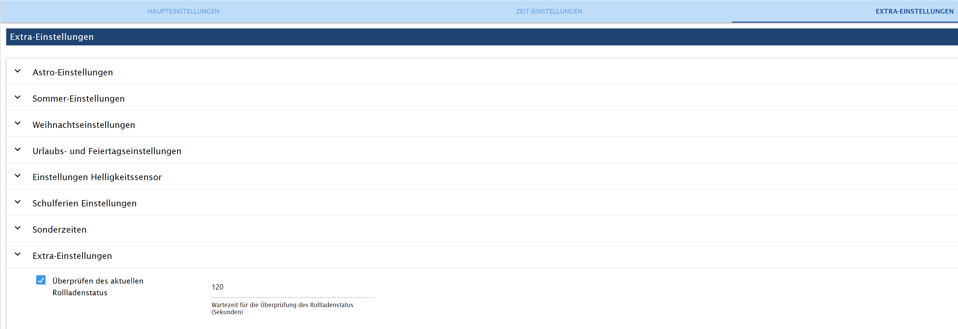

    Ab sofort steht die Version 2.0.0 auf Github und in kürze auch im latest zur Verfügung.
    In dieser Version wurde ein innovatives Tab Menü zur Bedienung der Rollladensteuerung hinzugefügt.
    Es ist über die linke Tableiste im iobroker erreichbar.
    Voraussetzung für diese Version ist die aktuelle Admin Version >= 7.6.3
    Bildschirmfoto 2025-03-23 um 16.51.17.png Bildschirmfoto 2025-03-23 um 16.51.40.png

    @simatec sagte in Test Adapter shuttercontrol v2.0.x:
    Cool, gefällt mir sehr!

      @simatec Das wirkt sehr aufgeräumt, super.

          @simatec
          Vielen lieben Dank! Toll gemacht, sowas sollten viele Adapter haben!
          Jetzt noch das ganze als Widget, damit man das Layout anpassen kann,... aber das ist schon viel verlangt, kann man auch selbst bauen, die Bausteine sind ja da.. :)

            @simatec
            sehr gute Arbeit!
            Könnte man noch in den Objekten/Control (shuttercontrol.0.control) einen/mehrere DP für allgemeine Triggerhelligkeit oder die allgemeine Trigger einbauen? Diese könnte man dann mittels VIS setzten und gegebenfalls ändern.
            Oder kann man das bereits und ich habe diese Option nicht gefunden?

                  #7148
                  @australien sagte in Test Adapter shuttercontrol v2.0.x:
                  @simatec
                  sehr gute Arbeit!
                  Ohne jedes mal einen Adapterneustart ist das nicht möglich
