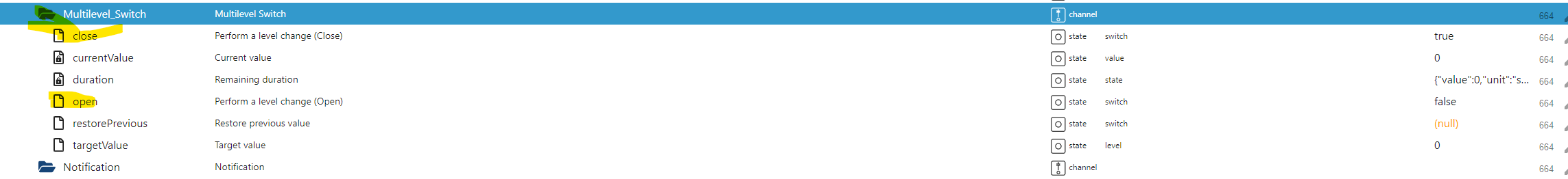

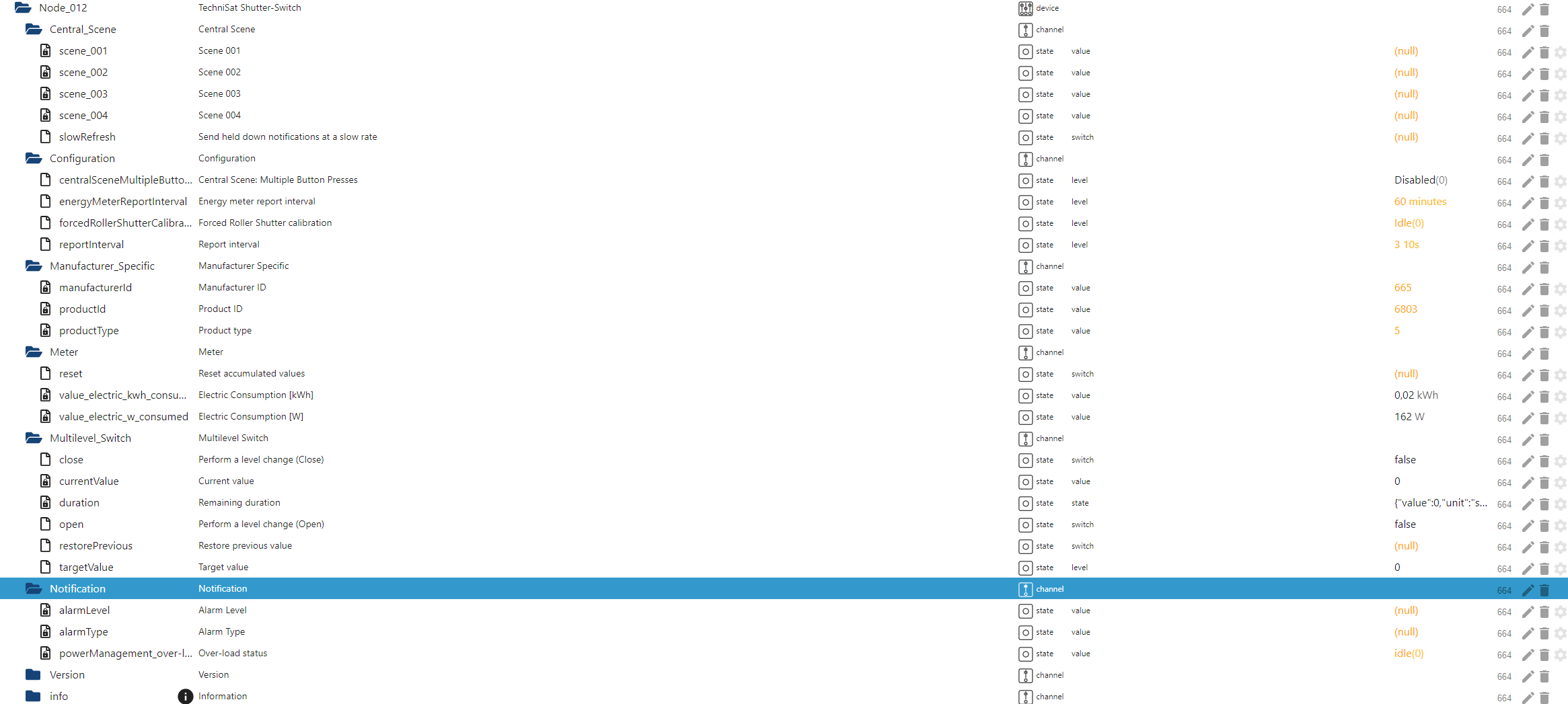

          @homoran servus,
          habe mal wieder die zeit gefunden hier rein zu schauen.
          ich hoffe ich verstehe dich richtig. die DP steuer ich maneull nicht an. das geht alles aus dem Adapter heraus automatisch. so soll es ja sein. Wenn ich einzelne Rollos steuere, setzte ich immer den Prozentwert fest.
          Da aber alle ID´s den selben Namen hatten fuhren die Rollos kurz nach dem setzen des Wertes wieder hoch, in ihr Stellung die sie vom Adapter vorgegeben bekommen haben.
          Aktuell habe ich aber zuufällig noch ein anderes Verhalten. Mitten am Tag und egal wann fahren 4 Rollos unterschiedlicher Räume einfach zu. Im Objektbaum steht bei betreffenden Fenstern plötzlich NONE
          Die Settings weichen von den anderen Rollos nicht ab. Wenn ich den Adapter mal neu starte fahren die gleichen Rollos auch am nächsten Morgen früh nicht hoch. Erst im nächsten Zyklus klappt es erst wieder.
          eben nochnmal im Log geschaut. Übeltäter gefunden>>
          Weiß nur nichjt wie es das ändern kann? Andere Rollos haben nicht das Problem.
