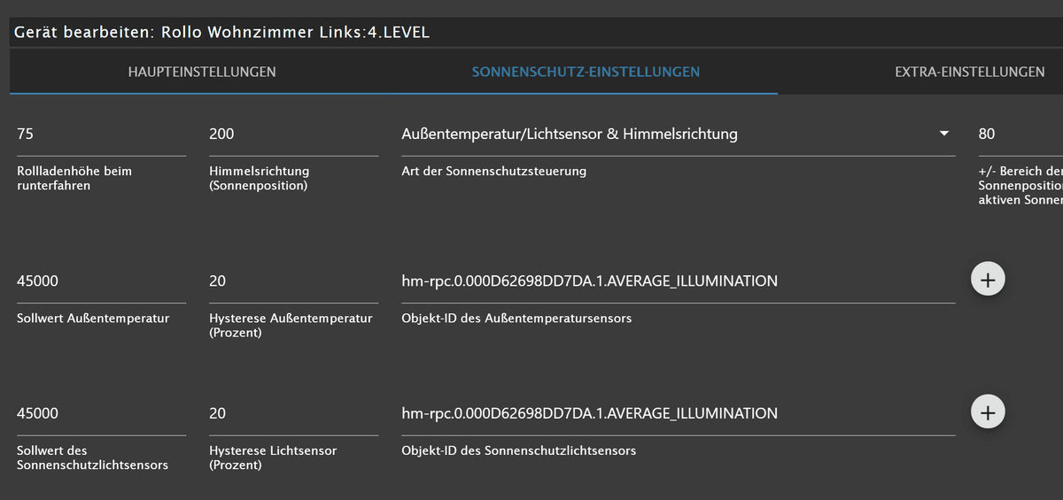

      Kannst du meines Wissens höchstens über einen Helligkeitssensor steuern. Du mußt die Sonnenschutzeinstellung ja nicht unbedingt über Auß- bzw. Innentemperatur steuern.
      So z.B. mit einem homematics Lichtsensor
      Der weiß natürlich auch nicht ob du geblendest wirst oder nicht, aber anhand von Sonnenstand (höhe und Azimuth) mußt du dir halt rausarbeiten ob das was bringt.

        @da_Woody Dachte da hätte vielleicht schon jemand eine Idee ;-) Fakt ist doch: Sonne kann bei -1 Grad blenden aber auch bei +29 Grad.
        Mir ist auch klar, dass allein das "blenden" schlecht einzufangen ist. Helligkeitssensor ist zwar vorhanden, Zusammenspiel mit Himmelsrichtung ist aber nicht möglich
        icebearI 1 Antwort Letzte Antwort

            @Jens-Lattwesen sagte:
            ... Zusammenspiel mit Himmelsrichtung ist aber nicht möglich
            Du hast dir aber mein Screenshot angesehen? (erste Zeile)
            Wieso soll das mit Himmelsrichtung nicht möglich sein?
            J 1 Antwort Letzte Antwort
                nur Helligkeitssensor plus Himmelsrichtung kannst Du nicht einstellen
                Doch!
                Aussensensor ist nicht zwingend ein Außentemperatursensor!!
                  @icebear
                  wie @homoran schon erwähnte
                  Deswegen fragte ich ob du dir den Screenshot angeschaut hast.
                  Anscheinend nicht, sonst hättest du gesehen, das in der zweite Zeile bei 'Aussentemperatur' 45000 steht!

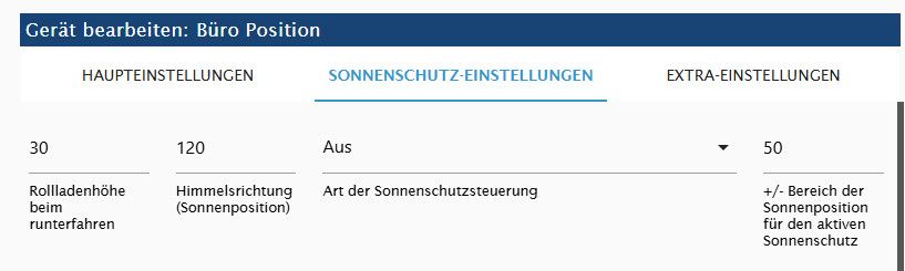

                    Warum fährt Shuttercontrol nicht in den Sonnenschutz?
                    • J Jens Lattwesen
                      #7490
                      @Jens-Lattwesen log bitte als Text in code-tags posten
                      Ich glaube aber entziffern zu können, dass die Sonne noch nicht im Bereich ist
                      edit
                      ...und 5700 lux ist deutlich unter 30000

                        Jens Lattwesen
                        #7491
                        @Homoran doch, habe noch einen zweiten Sensor, der im Bereich ist ;-)
                          Und welcher ist für die Beschattung konfiguriert?
