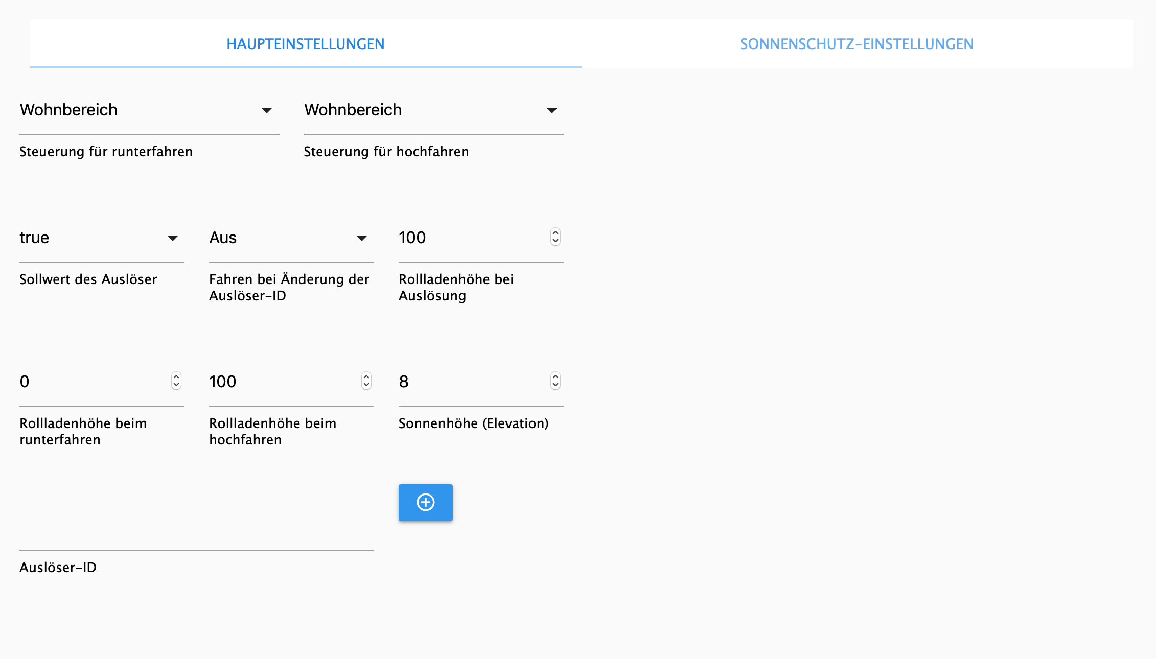

        @dos1973
        Zeige mal bitte die kompletten Einstellungen für diesen Rollladen

            @dos1973
            Also Wohnbereich auto und Wohnbereich unterscheiden sich darin, dass auto nur fährt, wenn der Datenpunkt auf true steht.
            Das ist z.B für Rollläden, die nur automatisch fahren sollen, wenn du nicht zu Hause bist.
            In den Einstellungen des Rolladens hast du keine Werte für runter und hoch angegeben.
            So kann er nicht fahren

              @simatec
              du meinst hier?

                          @dos1973 sagte in [Aufruf] Neuer Adapter ioBroker.shuttercontrol:
                          @simatec
                          du meinst hier?
                          So passt es
