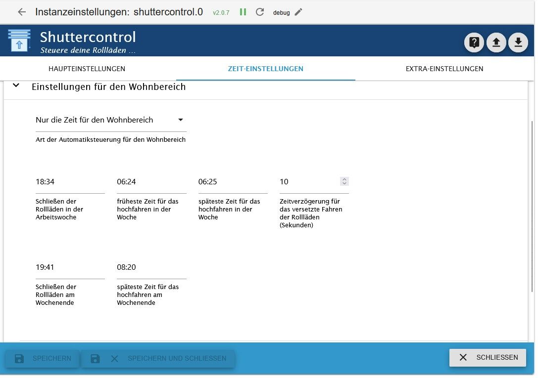

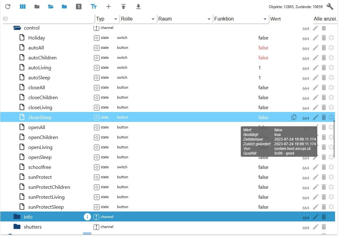

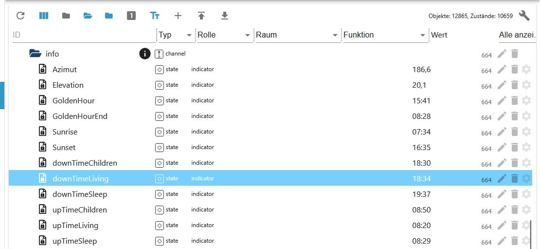

                              Guten Morgen... Frage, seit dem Update des Ical gestern auf 1.18.0 passen meine Uhrzeiten nicht mehr. in den info Ordnern des shuttercontrol stehen die Urlaubs/Wochenendzeiten für open, trotz das es Wochentag ist... close zeiten stimmen... ebenso stehen alle control einträge auf false außer autoliving und autosleep, die stehen auf 1
                              eher ein problem mit dem ical oder shuttercontrol?
                              das downgrade auf die vorherige 1.17.0 brauchte keine änderung
                              systemzeit ist korrekt
