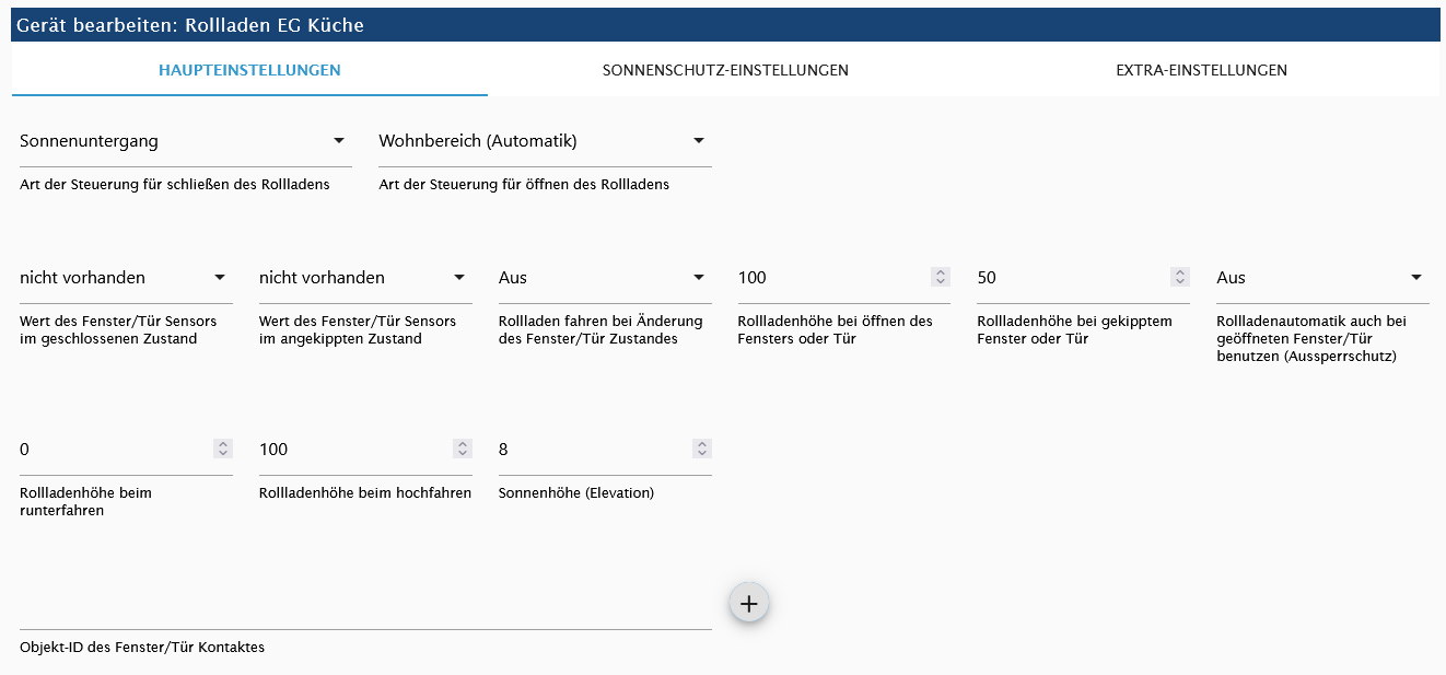

          Auf den Tür/Fenster Sensor reagiert der Rollladen auch, wenn die Schalter auf "aus" stehen.
          @simatec said in Test Adapter shuttercontrol v2.0.x:
          @garfonso sagte in Test Adapter shuttercontrol v2.0.x:
          an wie vielen Stellen muss man das denn abstellen? puh
          Was steuert denn dann da im Tab das "Automatische Schließung/Öffnung" bei den Rolladen?
          Es reicht im Tab auszuschalten... Die Schalter im Tab steuern direkt die States unter control.down usw....
          Es wäre Sinnvoll zu prüfen, warum deine Rollläden fahren... Am besten Debuglog anschalten und prüfen, was die Auslöser sind.
          Naja, da stand halt 'aus', wie im Screenshot. schulterzuck Aber hab das jetzt geändert in der Rolladenkonfiguration.

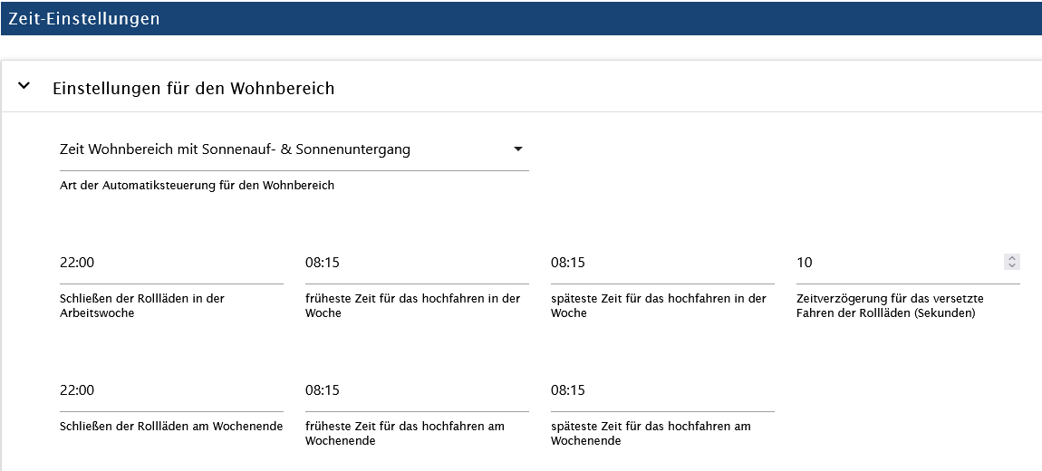

                  Ich habe meine Rollladen-Steuerung selbst Programmiert. Hab mir aber gedacht, warum nicht den Adapter versuchen. Deshalb wollte ich es mal mit einem Rollladen testen.
                  Die Konfiguration ist mir noch nicht ganz klar. Damit ich nicht die ganze Familie in Aufruhr bringe, bitte ich hier meine Konfiguration zu prüfen.
                  Ziel:
                  Öffnen bis 60% immer im 8:15 Uhr.
                  Schließen bei Sonnenuntergang.
                  Wäre das so korrekt?
                  Homoran rtwl 2 Replies Last reply Reply Quote 0

                    • rtwl
                      rtwl @Bongo last edited by
                      @bongo Am Wochenende um 6:00 Uhr wird geöffnet. Willst du das wirklich so? 😉
                      Homoran B 2 Replies Last reply Reply Quote 1
                      • Homoran
                        Homoran Global Moderator Administrators @rtwl last edited by
                        @rtwl sagte in Test Adapter shuttercontrol v2.0.x:
                        oops, betriebsblind ich war!
                        nur Anforderungen gecheckt
                        • B
                          Bongo @rtwl last edited by
                          Danke für den Hinweis. Das möchte ich natürlich nicht. Habe es aber zu spät gelesen. Schon gab es heute um 6 Uhr ärger 🙂
                          simatec 1 Reply Last reply Reply Quote 0

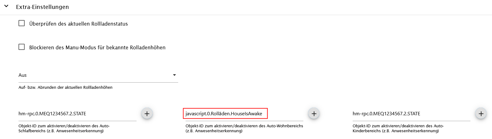

                              Jetzt habe ich für einen anderen Rollladen noch einen anderen Case, den ich bisher in Javascript programmiert habe. Ich hoffe das funktioniert auch in Shuttercontrol.
                              Rollladen schließen: bei Sonnenuntergang
                              Rollladen öffnen:
                              Dazu habe ich einen Datenpunkt javascript.0.Rolläden.HouseIsAwake. Wenn ich über Alexa „Guten Morgen“ sage wechselt er von false auf true.
                              Dazu soll folgendes passieren:
                              Vor Sonnenaufgang auf true: öffnen bei Sonnenaufgang
                              Nach Sonnenaufgang auf true: öffnet sofort
                              Ansonsten: öffnen um 8:15 Uhr
                              Folgendes habe ich versucht, aber es öffnet immer bei Sonnenaufgang:
