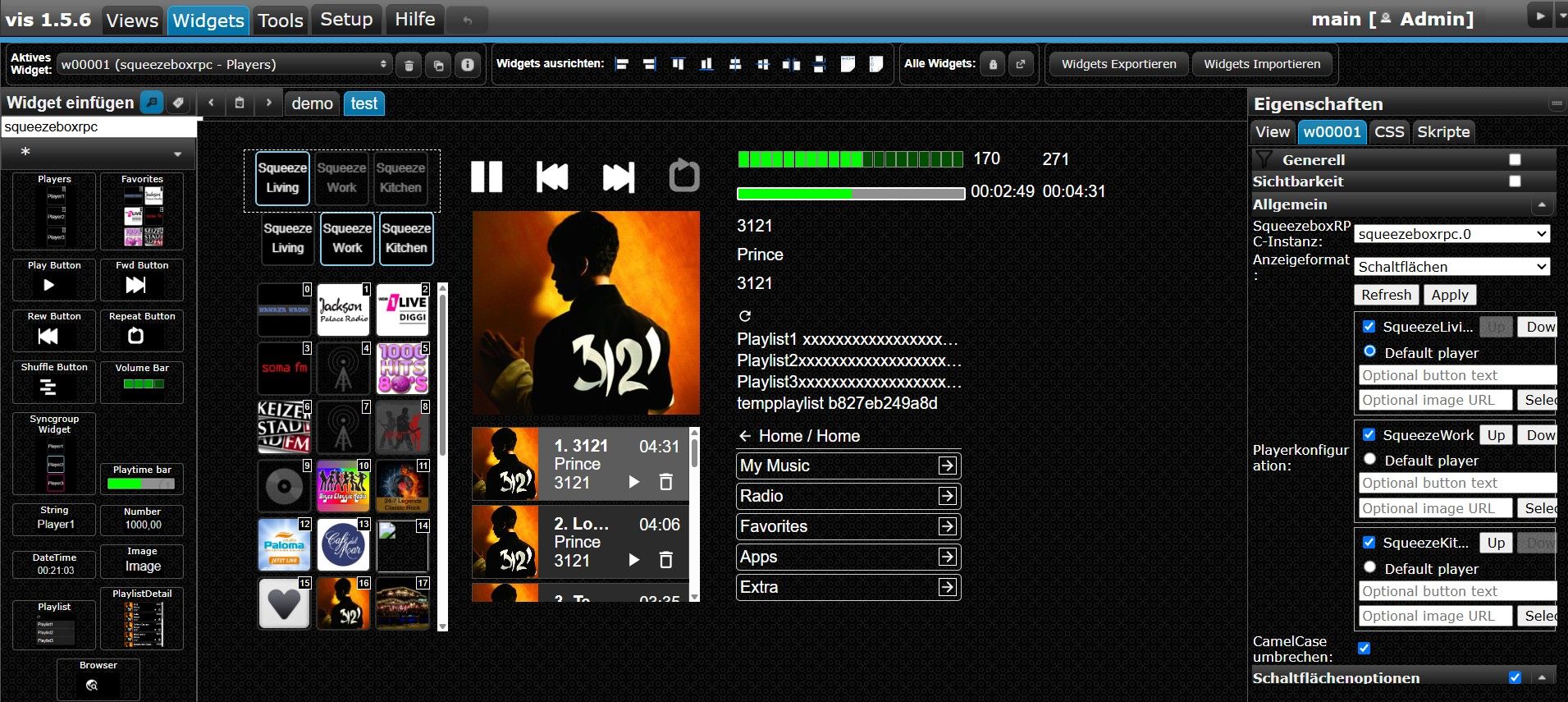

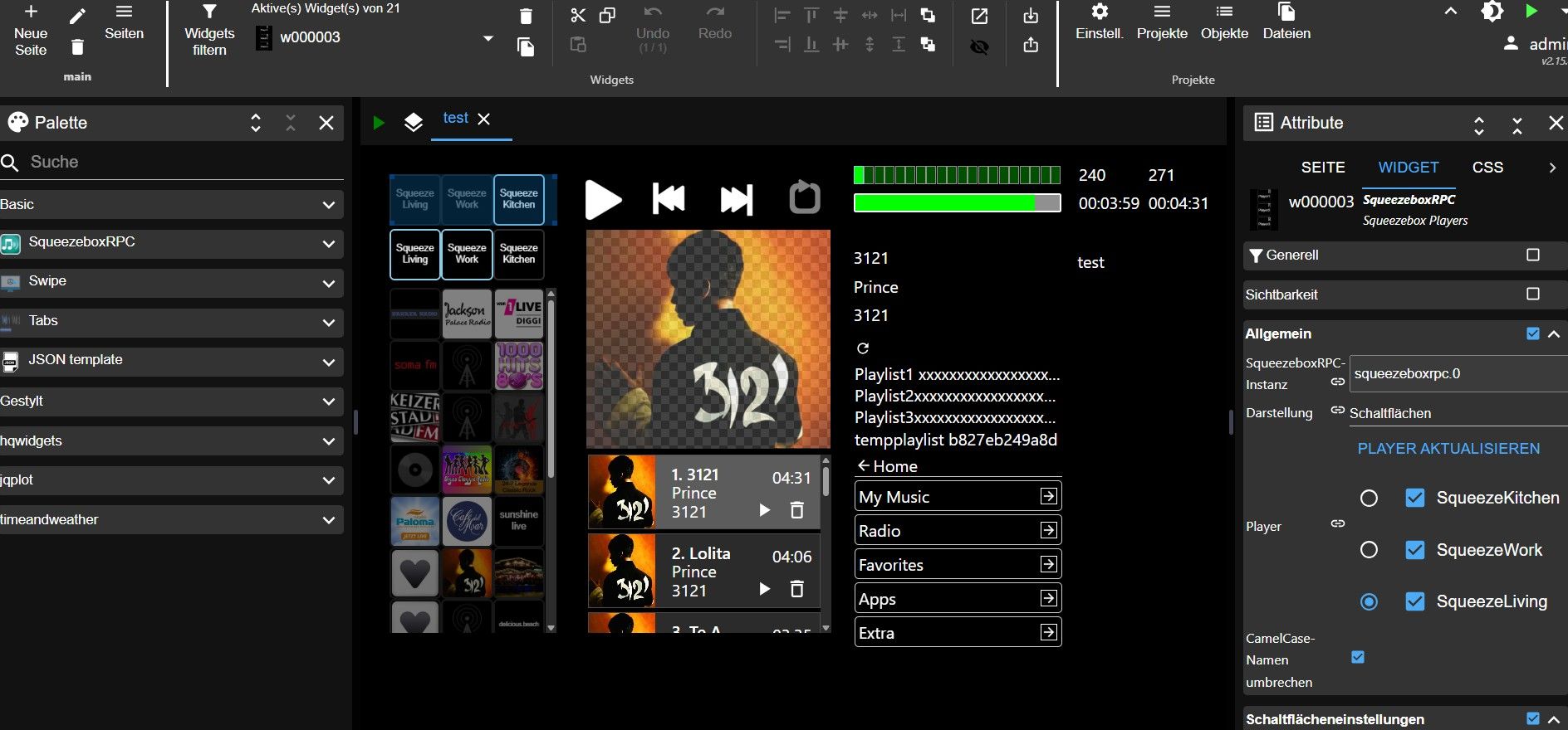

                      Neue Version v2.0.0-alpha.2
                      Bereitstellung ersteinmal als alpha Release, aufgrund der inkompatibilitäten zu den vis-1 widgets.
                      Wer den Adapter nur mit eigener Steuerung einsetzt kann gefahrlos probieren, da dort nur Kleinigkeiten angepasst/gefixt wurden.
                      vgl folgende Auflistung
                      Das überarbeitete Readme ist aktuell nur über folgenden Link verfügbar
                      https://github.com/oweitman/ioBroker.squeezeboxrpc/tree/release2x
                      • BREAKING CHANGE
                      • Aufgrund der umfassenden Überarbeitung der vis-1-Widgets – einschließlich Anpassungen an
                        deren Konfigurationsattributen – sind sie nicht mehr direkt kompatibel mit
                        denen aus Version 1.x. Es wird empfohlen, die vis-1-Widgets neu zu erstellen.
                      • Ein Import oder eine Übertragung von vis-1 nach vis-2 ist keine praktikable Option.
                      • Mehrere grundlegende Konzepte der vis-1-Widgets wurden verbessert.
                      • Hinzufügen eines vollständigen VIS-2-Widget-Sets für Player-Auswahl und -Steuerung, Favoriten,
                        Playlists, Browsing, Synchronisierung, Lautstärke und Player-Informationen
                      • Hinzufügen von PlaylistDetail-Widgets für VIS 1 und VIS 2 mit Artwork, Titel-Metadaten,
                        Dauer, Hervorhebung des aktuellen Titels, Scrollen sowie Aktionen für Wiedergabe und Entfernen
                      • Bereitstellung der Player-Auswahl über verschiedene Views hinweg und Anzeige der zugehörigen
                        SqueezeboxRPC-Instanz in den Auswahlmenüs der Player-Widgets
                      • Verbesserung der Konfiguration für Player und Favoriten mit zuverlässigen Optionen zum Ein-/Ausblenden,
                        Sortieren, Festlegen des Standard-Players sowie für benutzerdefinierte Beschriftungen und Bilder
                      • Verbesserung der Wiedergabeleiste (Playtime-Bar) mit präzisen Fortschrittsanzeigen,
                        einem Zustand für Streams ohne Zeitangabe und Unterstützung für „Click-to-Seek“ (Springen an eine Position per Klick)
                      • Korrektur des Verhaltens bei Wiedergabe, Wiederholung, Zufallswiedergabe sowie Vor- und Zurückspulen;
                        Bereitstellung zustandsabhängiger Symbole mit Unterstützung für benutzerdefinierte Button-Grafiken
                      • Verbesserung des Widget-Designs für helle und dunkle Oberflächen, einschließlich vererbter Farben,
                        zuverlässiger Rahmen, Abstände, Ausrichtung, Hover-Effekte und schlanker Scrollleisten
                      • Vereinheitlichung der Datums- und Zeitformatierung für VIS 1 und VIS 2 sowie
                        Bereitstellung einer konfigurierbaren, konsistenten Ausgabe von Datum und Uhrzeit
                      • Vermeidung des erneuten Schreibens unveränderter Player- und Serverwerte sowie
                        stabile Anzeige von Artwork, Interpret und weiteren Player-Informationen bei Statusaktualisierungen @hsteinme
                      • Hinzufügen einer umfassenden englischen Benutzerdokumentation für jedes VIS-1- und VIS-2-Widget,
                        einschließlich Vorschauen, Konfigurationstabellen und Anwendungshinweisen
                      • Hinzufügen übersetzter Datenpunktbeschreibungen
                      • cmdGeneral für den Server
                      Die widgets sind umfangreich anpassbar.
                      Darum sind die Designvorgaben aus den widgets heraus relativ gering.
                      Es können weitgehend die zusätzlichen CSS-Optionen der vis-Oberfläche noch ergänzt werden (noch nicht so umfangreich von mir getestet)
                      Fehler, Anmerkungen, Featurewünsche können gerne hier im Forum gestellt werden.
                      Hier mal ein Überblick aller widgets relativ ungeordnet:

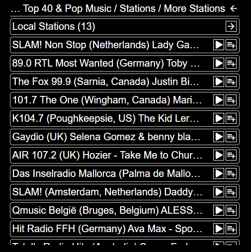

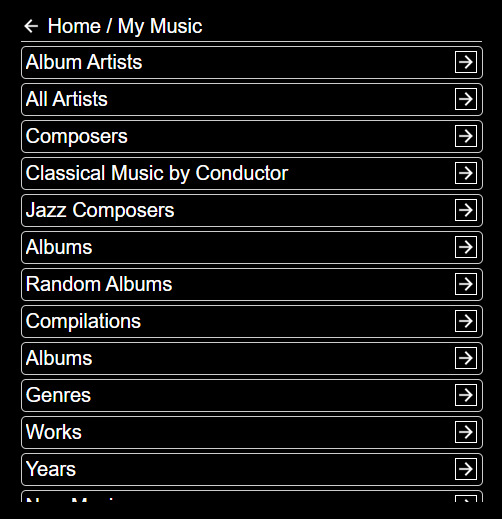

                      VIS1
                      VIS2

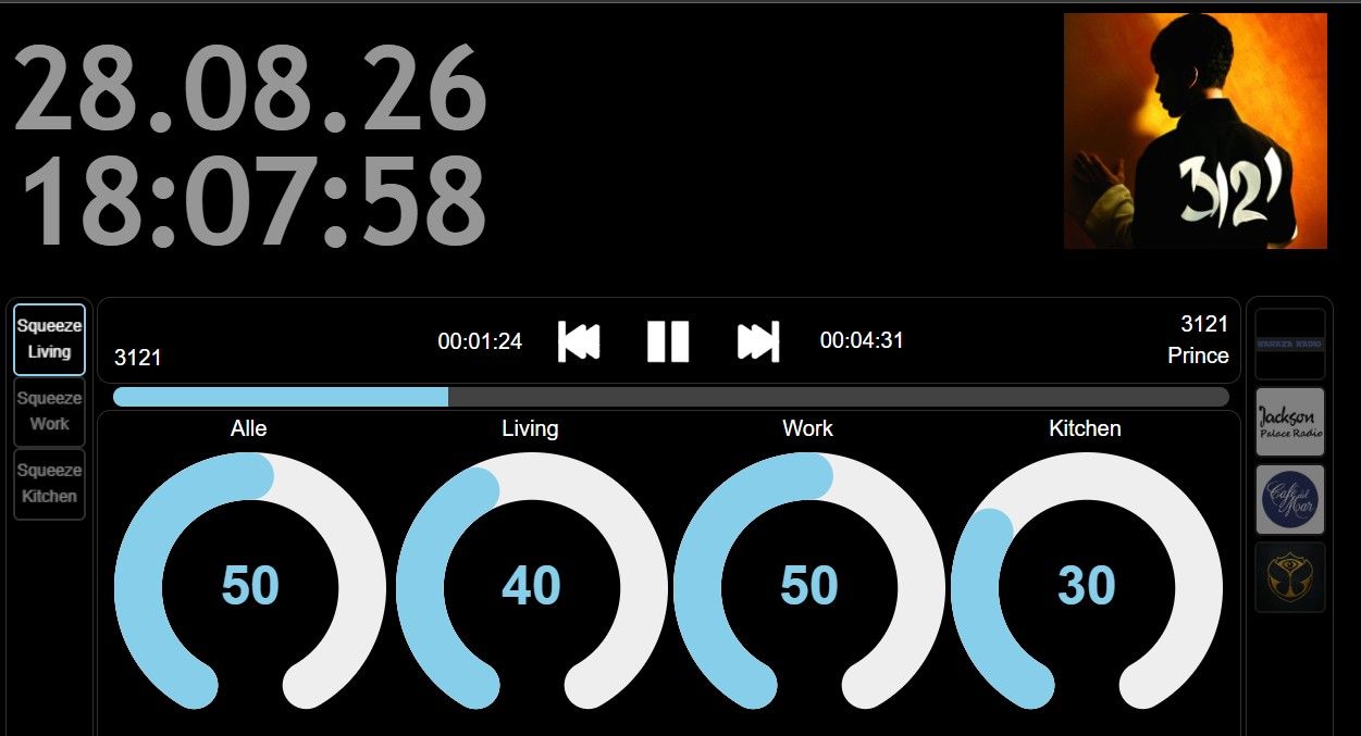

                      und eine Demo wie eine Oberfläche aussehen könnte (bzw. meine eigene Steuerung des squeeze/LMS/Lyrion-Servers mit 3 Satelliten-Playern
                      Meine Adapter und Widgets
                      Links im Profil
