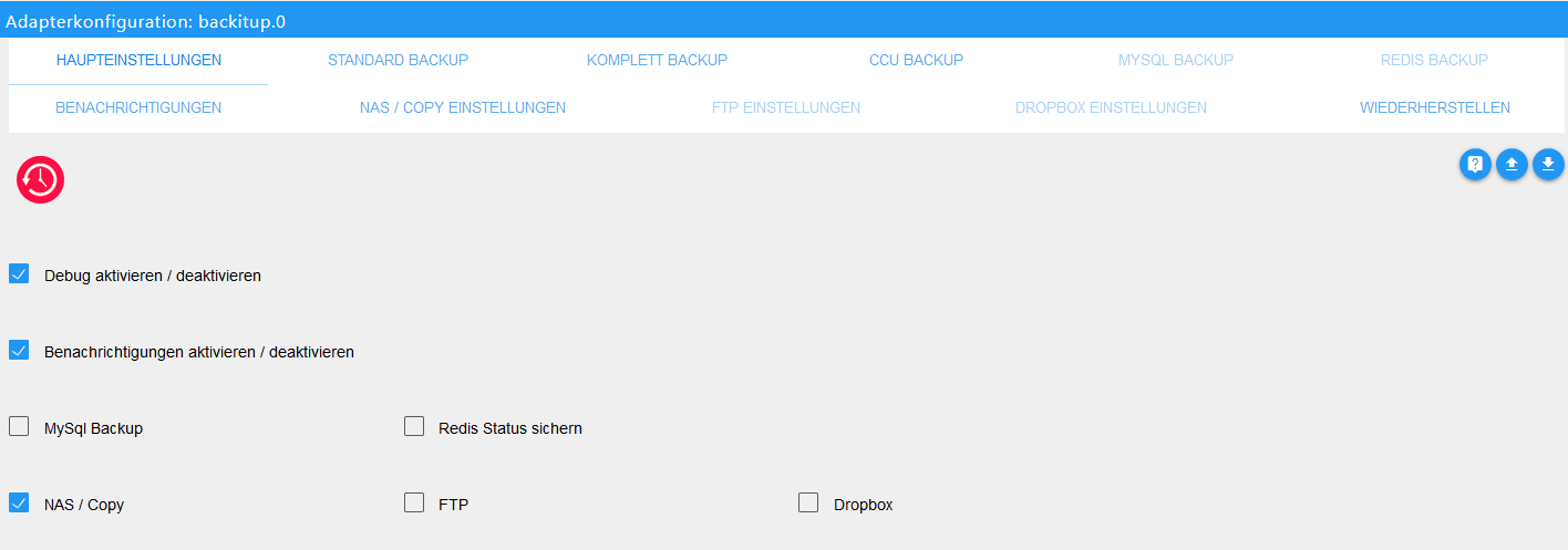

                  Mapio90
                  wrote on last edited by
                  @simatec
                  simatecS 1 Reply Last reply
                  • M Mapio90
                    @simatec
                    simatecS Offline
                    simatecS Offline
                    simatec
                    @Mapio90
                    Das geht so definitiv nicht.
                    Du willst eine Copy in den Standard Backup Ordner machen und überschreibst damit dein eigentliches Backup.
                    Unter /opt/iobroker/backups werden die Backups bereits abgelegt
