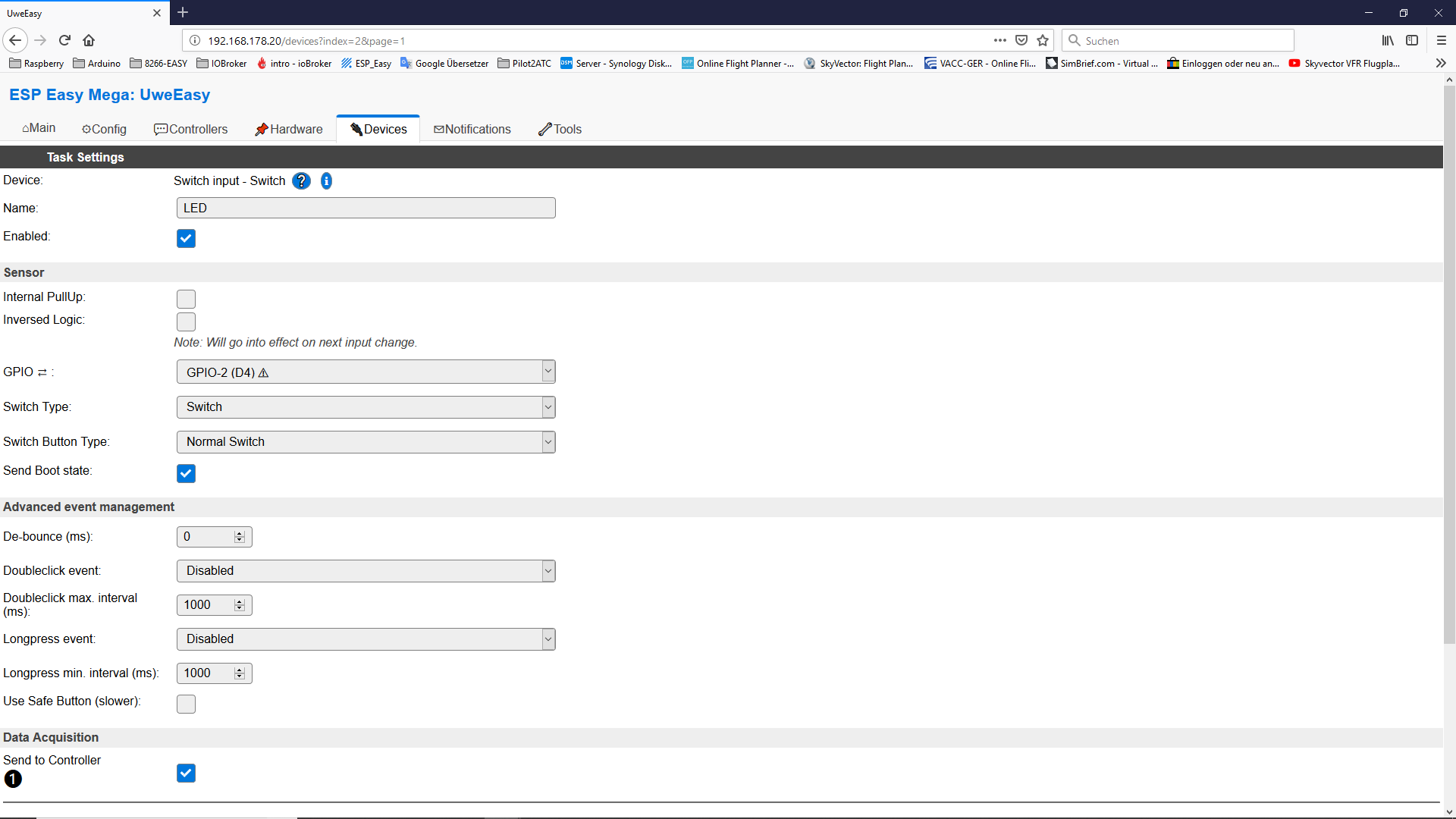

    Was möchte ich?
    Über IOBroker(MQTT)->WiFi->ESP8266->LED oder ….... Ein/Aus schalten. Das ist (ersteinmal) alles!!
    Was funktioniert?
    Erfassung von Daten. Also ESP8266-0->IOBroker, Kein Problem!!
    Was funktioniert nicht?
    Einfach das Schalten einer LED am Ausgang(GPIO-2(D4)) vom ESP8266-0!!
    Wenn ich im IOBroker->Objekte->...->UweLED->Wert "fals" oder "true" setze, keine Reaktion ESP8266-0 LED
    Unten habe ich die Einstellungen im ESP wie auch im IOBroker dargestellt
    Was stimmt nicht? Was ist falsch.
    Freue mich über jeden Hinweis, der mich weiter bringt.
    Meine Dank
    Gruss
    karok

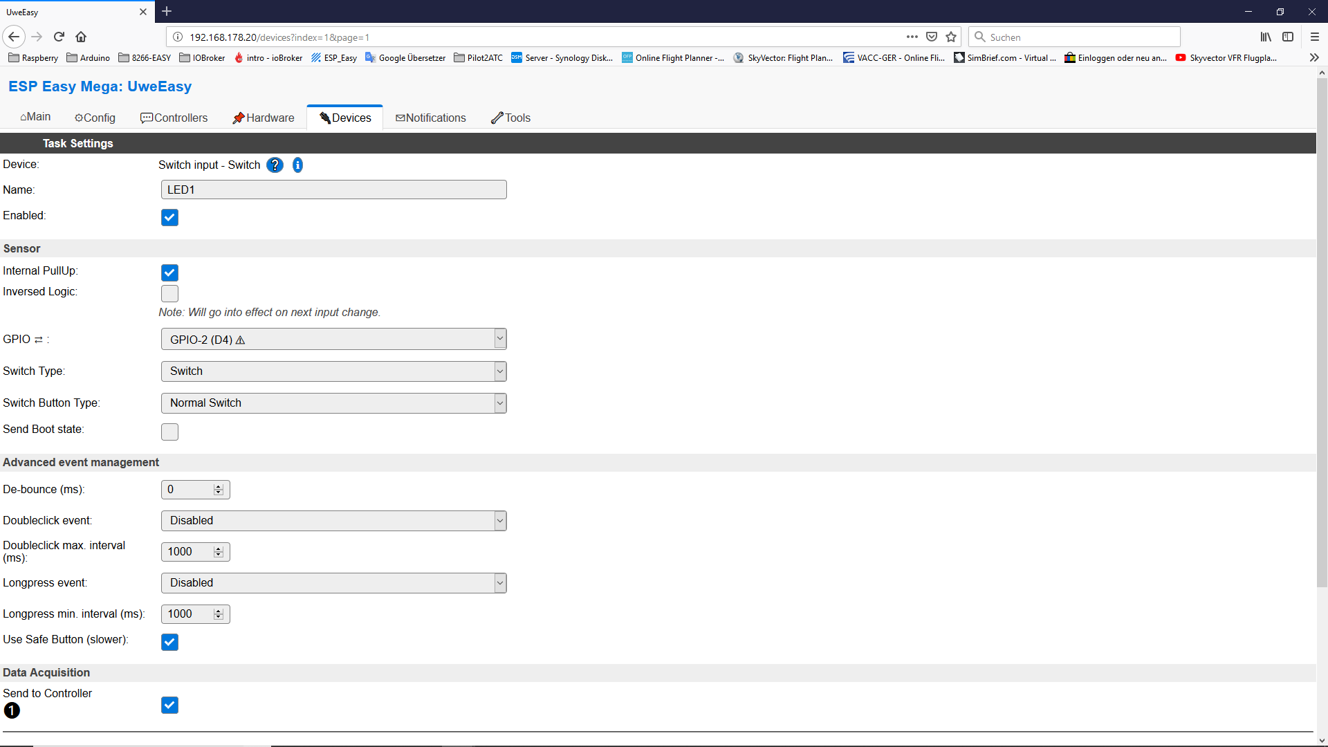

              Hallo umbm,
              NOCHMAL MEINEN DANK! Ohne dich und deinen erfahrenen User würde ich kaum oder garnicht weiter kommen!
              Ist die Dastellung so wie ich sie Unten aufgeführt habe richtig?
              Die Erste oder die zweite Abbildung?
              Gruss
              Uwe
              ![](</s>
              <ATTACHMENT 17614_screenshot__31_.png )
              • umbmU Offline
                umbmU Offline
                umbm
                Weder noch… ;)
                Abb 1 würde bedeuten, dass du GPIO 0 schalten willst.
                Also ändere in Abb 1 unter GPIO die 0 in 2 (wenn du GPIO2 schalten willst) und dann wird in der Zeile ganz rechts bei Wert mit 0 und 1 geschaltet.
                Hier in meinem Beispiel schalte ich GPIO12

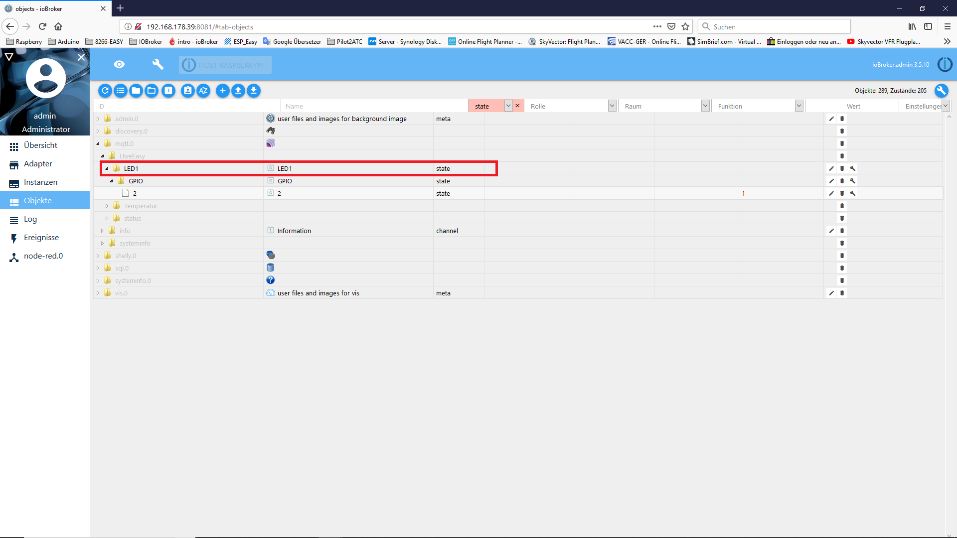

                • K Offline
                  K Offline
                  karok
                  es klappt einfach nicht,
                  Woran kann es liegen?
                  Nochmals Danke für die Geduld.
                  Bitte noch einmal um Hilfe.
                  Herzliche Grüsse
                  Uwe
                  ![](</s>
                  <ATTACHMENT 17614_screenshot__32_.png )
                  17614_screenshot__33_.png " />~~
                  • umbmU Offline
                    umbmU Offline
                    umbm
                    @karok:
                    Woran kann es liegen? `
                    Am User… ;)
                    Ich habe nun schon x-fach geschrieben, dass in iobroker GPIO direkt unter UweEasy zu stehen hat: UweEasy/GPIO
                    Wo hast du es? -> UweEasy/LED1/GPIO
                    Das hier in deinem Screenshot ist falsch
                    Los jetzt, letzter Versuch, dass das Kommando richtig abgesetzt wird… :roll:

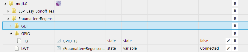

                            Frage: Wenn ich bei mir einen Datenpunkt GPIO anlege, wird bei mir kein sog. Ordnersymbol angelegt!
                            Kann also kein Unterobjekt erstellen.
                            Wie erstelle ich dies?

                              @valbuz sagte in IOBroker -> ESP Easy Mega 8266: Schalten einer LED:
                              @umbm
                              Als Name einfach GPIO.0 eingeben, dann legt er unter GPIO den Datenpunkt 0 an.
                              Oder wie bei dir "GET.GPIO.0".
                              Walter
