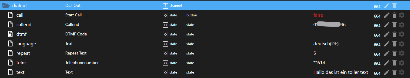

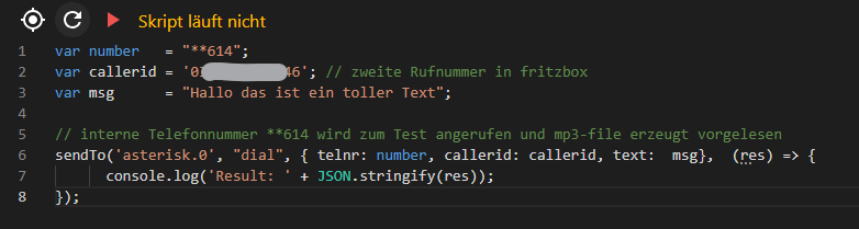

        @ewc Das fehlt da ... Das musst du selber dazu dichten. Die Stelle ist aber ersichtlich, da wird jetzt Anruf in das Log geschrieben.
        Für den Anruf musst den Text un, Telefonnummer setzen und das Objekt mit true beschreiben.
        Am besten kann man das dirket in den Objekten testen.

                                Nun habe ich mal den Test (Anruf an mein Handy mit Voice) aus dem IOBroker gemacht.
                                Hat natürlich nicht funktioniert - wäre ja ein Traum gewesen.
                                Was ist mit "Extension" gemeint ??
                                [error	Error in onStateChange: dialout.call: Error excuting action Extension does not exist.]
                                Unten das Logfile vom IOB ....

                                  Wo komme ich an die einzelnen punkte an den objekten
                                  Ich steh irgendwie auf dem schlauch bei Blockly ... 😧 😧
                                  Wer kann helfen ??
