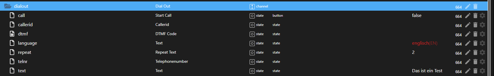

                  @ewc Das fehlt da ... Das musst du selber dazu dichten. Die Stelle ist aber ersichtlich, da wird jetzt Anruf in das Log geschrieben.
                  Für den Anruf musst den Text un, Telefonnummer setzen und das Objekt mit true beschreiben.
                  Am besten kann man das dirket in den Objekten testen.
                  E 1 Reply Last reply Reply Quote 0

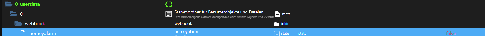

                                          • Friedhofsblond
                                            Friedhofsblond @Stuebi last edited by Friedhofsblond
                                            @stuebi
                                            Moin,
                                            also habe mich mit meinen laienhaften Kenntnissen bis zum Punkt Blockly durchgekämpft.
                                            Mit Debian 13 geht erstmal nix, auch neuere Versionen von Asterisk funktionieren nicht.
                                            Also, das letzte Image von Debian 12 wieder raufgeholt und alles aktualisiert.
                                            Dann nach der Anleitung Asterisk-Adapter, manuell Asterisk 16.30 mit SIP-über Fritzbox installiert und verknüppert.
                                            Es funktioniert.
                                            Habe wie oben einen Test gemacht - Anruf und T2S funktionieren - geil ... 😊

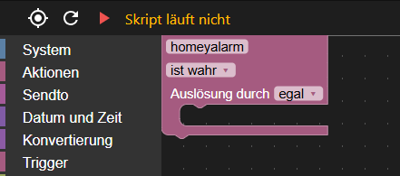

                                            Nun zum Blockly:
                                            Bedingung ist:
                                            Webhook von homey kommt und setzt Alarm auf true.
                                            Soweit komme ich .... 😥
                                            Eigentlich sollte jetzt kommen:
                                            setzte:
                                            • dialout
                                            • language
                                            • text
                                            • telnr
                                            • repeat
                                            • usw
                                            • zum Schluss "Start Call"
                                            Wo komme ich an die einzelnen punkte an den objekten
                                            Ich steh irgendwie auf dem schlauch bei Blockly ... 😧 😧
                                            Wer kann helfen ??
