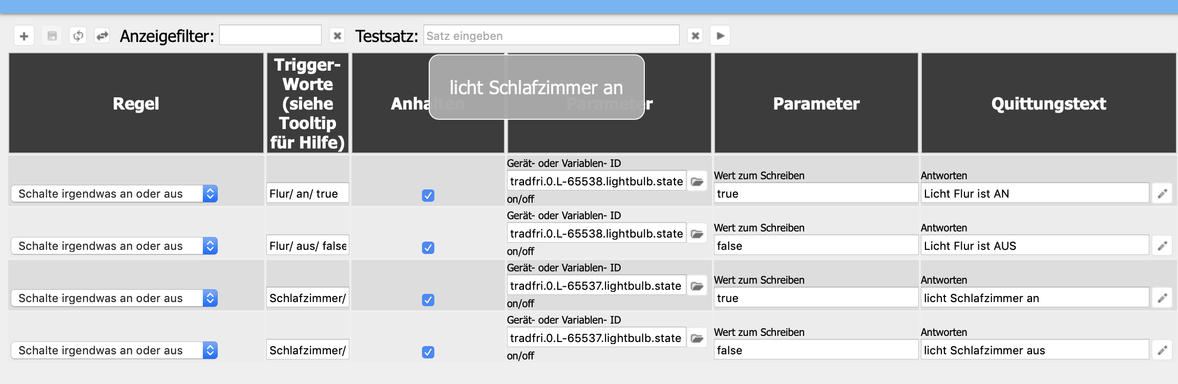

                  • unltdnetworx
                    unltdnetworx Developer @xulkar last edited by
                    Hi @xulkar,
                    ich versuche mal etwas Licht ins Dunkel zu bringen. Soweit das bei individuellen Installationen geht. Alle Einstellungen in den Screenshots unten sind aus der Version 1.1.1 und sollten ab Version 1.1.0 funktionieren.
                    @xulkar sagte in [Aufruf] Adapter: Snips - Offline Speak2Text:
                    Nun komme ich nicht weiter, bzw verstehe das weitere vorgehen nicht.
                    • Im Grunde musst man zuerst das Snips-Geräte installieren und ausschließlich die unltdnetworx Snips-App installieren. Keinen eigenen Fork oder andere Apps.
                      • Eigene Forks werden nicht erkannt (bei Wünschen nicht enthaltener Wörter, nicht erkannter Sätze, etc. einfach Meldung hier im Thread, dann kann ich das noch einspielen, alternativ können auch eigene Injections gemacht werden, also eigene Worte angelernt)
                      • zusätzlich installierte Apps können dazu führen, dass der gewünschte Satz mit der falschen App erkannt wird und ioBroker nichts davon mitbekommt.
                    • Als nächsten Schritt muss man den text2command-Adapter installieren, falls noch nicht geschehen, Einstellungen dazu folgen im übernächsten Schritt
                    • Als dritten Schritt den Adapter Snips installieren und wie folgt konfigurieren
                      • Die URL ist die IP-Adresse des Snips-Gerätes
                      • Port falls weitere MQTT-Adapter bereits 1883 blockieren entsprechend anpassen
                      • Text2command-Instanz entsprechend anpassen, falls mehrere Instanzen laufen, Standard ist 0
                      • Filter mit "verstehe" befüllen, da sonst alle nicht erkannten Sätze mit "Ich verstehe blablabla nicht." quittiert werden
                      • Client-ID kann auch erhöht werden, falls man Satelliten im Einsatz hat. Die laufende Nummer beginnt bei 0 und erhöht sich pro Satellit um 1
                    • Nach dem Speichern nun den text2command Adapter konfigurieren
                      • text2command Oberfläche aufrufen und das Zahnrad rechts oben klicken (Erweiterte Einstellungen)
                    • Nun noch die Regeln in text2command konfigurieren, etwa so
                      Damit ist das Schalten von Licht und Rollos möglich, sofern diese mit Raum und Funktion bezeichnet wurden.
                    • weitere Regeln könnten etwa so aussehen
                      Wichtig dabei ist, dass an/aus als true/false rückgemeldet wird.
                    unltdnetworx 1 Reply Last reply Reply Quote 0
