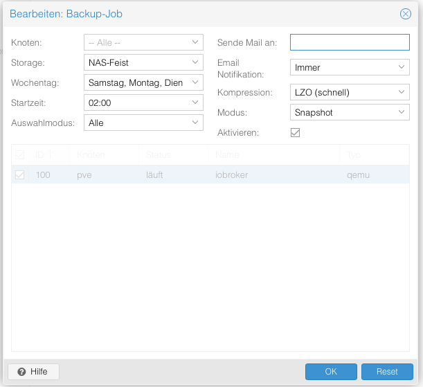

                                    ich habe mich nun auch mit meinem NUC an die Proxmox installation gewagt um dort iobroker und später noch weitere Sachen drauf laufen zu lassen.
                                    Ich habe zuvor viel gelesen und der Umzug hat gut funktioniert.
                                    Neustart funktioniert und auch die externe Speicherung auf meinem NAS scheint zu funktionieren.
                                    Allerdings…
                                    ... ich verstehe noch nicht ganz, auf was ich bei einer Datensicherung/Einstellung (Backup, Snapshot) achten soll.
                                    Ich habe das Backup so eingerichtet, dass täglich um 02:00 Uhr ein Backup auf meinem NAS erstellt wird.
                                    Welche Einstellungen benutzt Ihr?
                                    Modus: Snapshot, Suspend, Stopp?
                                    Auswahlmodus: Alle ?
                                    Kompression: LZO , GZIP?
                                    Auch habe ich noch nicht verstanden, wie dass mit dem Backup funktioniert.
                                    Also ich habe ein Backup erstellt , welches den Dateinamen "vzdump-qemu-100-2018_10_05-14_17_54.vma.lzo" trägt und 1,76GB groß ist
                                    Was mache ich in einem Ernstfall mit dieser Datei?
                                    Wohin muss das backup kopieren?
                                    Ist in der Datei alles enthalten?
                                    Debian, iobroker-komplett, VIS, …
                                    Sorry, für die ganzen fragen aber ich blicke da noch nicht ganz durch.

                                      Einfach über die Proxmox Oberfläche, unter Backup zurückspielen…

                                          #92
                                          Hoffen ist blöd bei sowas … TESTEN!
