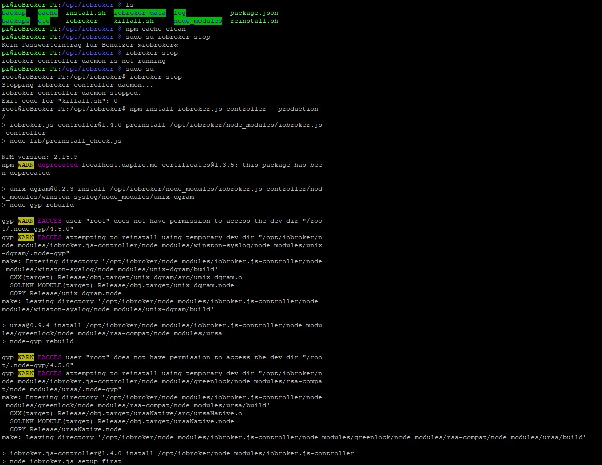

                      • totocotonio
                        totocotonio last edited by
                        ich habe alles nochmal gemacht.
                        Ich bekomme leider nicht den neuen Iobroker 😮
                        Ich habe natürlich npm geschrieben, es kam auch keine Fehlermeldung.
                        Das ist schon lustig alles funktioniert.
                        Was kann das denn noch sein?

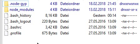

                          hi ,
                          in home/pi
                          gibt es einen ordner mit
                          in nodes module ist iobroker.vis drin
                          und dort
                          Kann ich das alles löschen?

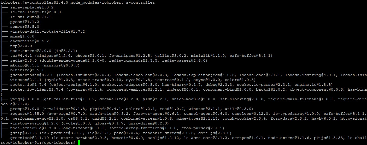

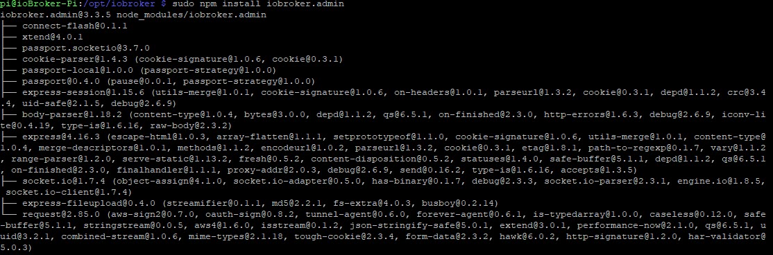

                            Hier die beiden Copys der instalation/updates

                              • R
                                RappiRN Most Active last edited by
                                Ich bin ja jetzt auf keinen Fall ein linux Profi, aber deine npm-Version ist schon etwas älter, bei mir ist das ne 3er Version, aktuell ist wohl die Umstellung auf die 5er Version im Gange. Berichtigt mich, wenn ich da falsch liege! Ob das jetzt direkt ne Auswirkung auf deine Installation hat , weiß ich leider nicht.
                                Hast du denn auch mal den hier im Forum schon öfter beschriebenen Weg (steht übrigens auch im ioBroker Admin auf der Host-Seite so!):
                                cd /opt/iobroker
                                sudo iobroker stop
                                sudo iobroker update
                                sudo iobroker upgrade self
                                sudo iobroker start
                                Und bitte die Ausgaben aus Putty oder sonstwas kopieren und hier in codetags posten, viele sehen sich das Forum auch mit Mobilgeräten an, da ist nichts mehr auf den Bildern zu erkennen.

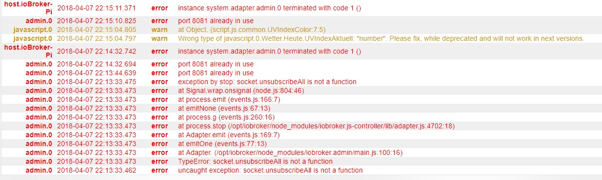

                                  • totocotonio
                                    Jetzt starte er nicht mehr 😮
                                    You must install it from npm.
                                    Write for that "npm install iobroker.admin" in according directory.
                                    das kommt wenn ich iobroker starten will
                                    • R
                                      Und, hast du das gemacht, was von dir verlangt wurde?
                                      cd /opt/iobroker
                                      Enrico
