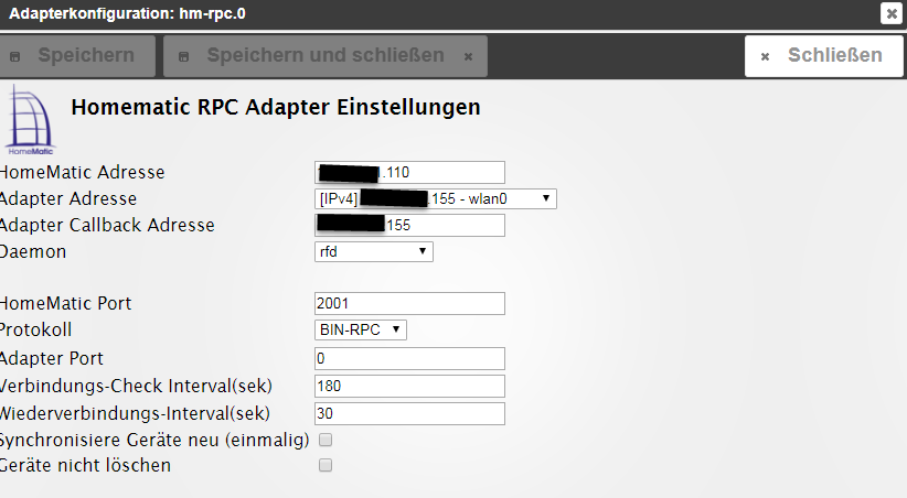

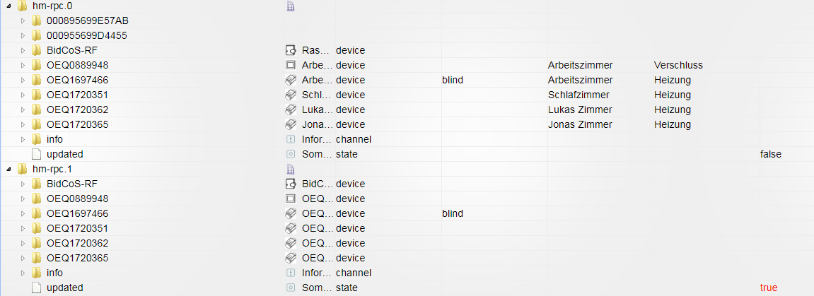

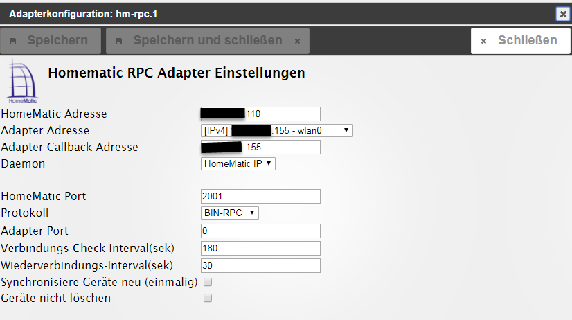

              der 2. Adapter läuft jetzt. Komischerweise zeigt er mir die HM Geräte an, obwohl ich als Daemon HMIP ausgewählt habe.
              Die Config des 2. Adapters
              filename="rpc1.png" index="1">~~
              Config des 1. Adapters
              filename="rpc0.png" index="0">~~
              Bin ein wenig ratlos.
              • Dutchman
                Dutchman Developer Most Active Administrators last edited by
                Zeigt er dir die normalen und hmip am oder nur das erste ?

                • M
                  martinschm last edited by
                  nur die normalen.

                    • apollon77
                      apollon77 last edited by
                      Also HomematicIP ist an sich ein anderer Port … Hast DU da manuell Dinge geändert?
                      • M
                        @apollon77:
                        Also HomematicIP ist an sich ein anderer Port … Hast DU da manuell Dinge geändert? `
                        Kann sein. Ich habe bei der Problemsuche einige Dinge ausprobiert.
                        Habe den Port jetzt mal auf 2010 geändert und das Protokoll auf XML-RPC.
                        Geräte tauchen auf, dafür aber auch Warnungen im Log
                        rdis del hm-rpc.1.BidCoS-RF.0.INSTALL_MODE, error - ReplyError: MISCONF Redis is configured to save RDB snapshots, but is currently not able to persist on disk. Commands that may modify the data set
                        Keine Ahnung was das ist bzw wie ich das weg bekommt
