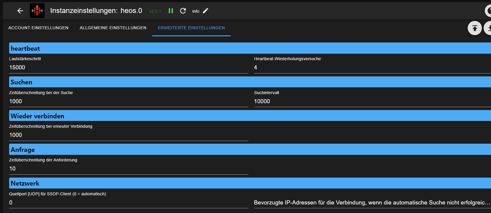

                                      • hg6806
                                        hg6806 Most Active @Meister Mopper last edited by
                                        @meister-mopper
                                        Habe gerade gesehen, dass es mit dem oder den Scripts gar nicht zu tun hat, denn die habe ich alle gestoppt. Das Verhalten war gleich.
                                        Es liegt wohl eher am AVR oder am HEOS Adapter.
                                        Hier habe ich folgende Einstellungen:
                                        Meister Mopper 1 Reply Last reply Reply Quote 0

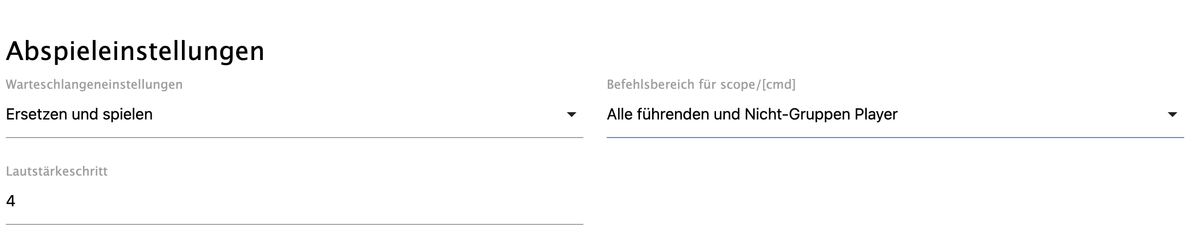

                                        • Meister Mopper
                                          Meister Mopper @hg6806 last edited by
                                          @hg6806
                                          Hier meine Einstellungen:

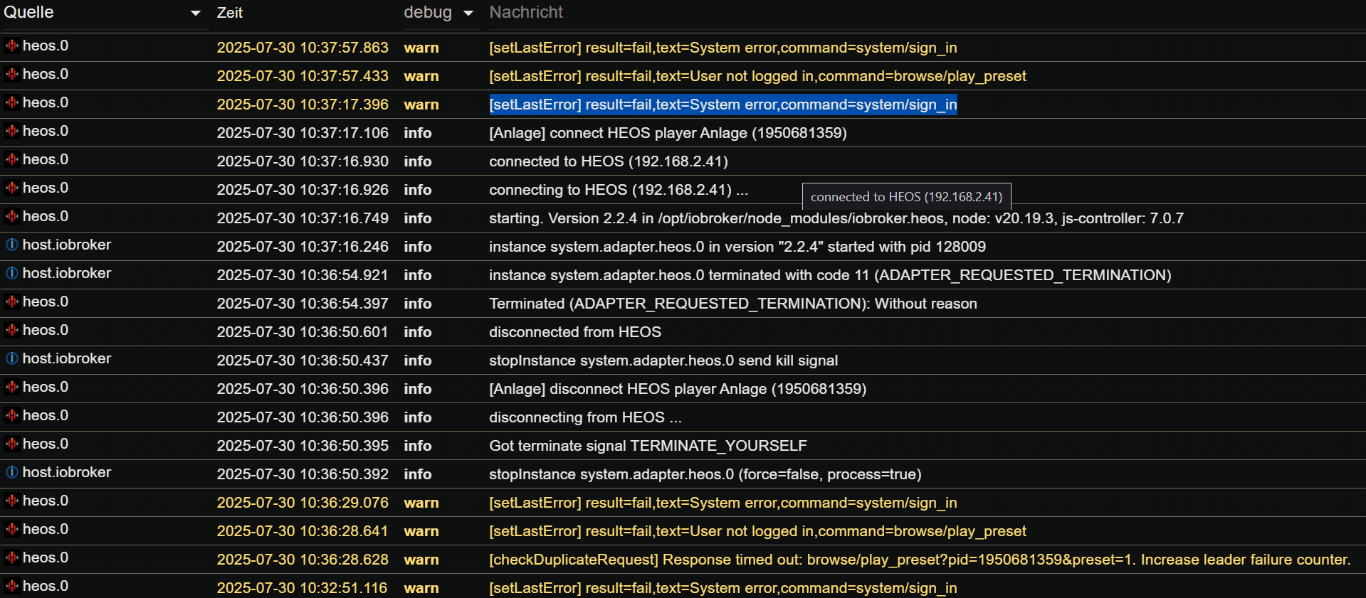

                                            seit heute Morgen lassen sich Sender nicht mehr umschalten über den Adapter. Hat noch jemand dieses Problem?
                                            R W 2 Replies Last reply Reply Quote 0
