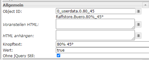

                      "black"
                      habe ich drin aber die schrift bleibt weiss

                      L Offline
                      LaBamba

                        #95
                        die fahrtrichtung muss immer von oben sein sonst sind die winkel unterschiedlich

                                        #103
                                        @LaBamba sagte in Ausführung für z.B. 1 Sekunde:
                                        Deaktiviere ich CSS Font & Text komplett ist die Schrift auch weiss
                                        da gibt es unter allgemein eine Checkbox, die heißt jqui Einstellungen nutzen, oder andersrum.
                                        Je nach Formulierung muss da ein Haken rein oder eben nicht.
                                        Ansonsten versuche es mit einem anderen Widget.
                                        HQ-Widgets on/off müsste auch als Taster konfigurierbar sein
                                        oder filtere mal alle widgets nach "Button"
                                        L HomoranH 2 Antworten Letzte Antwort

                                          LaBamba
                                          #104
                                          @Homoran
                                          der Hacken ganz unten?
