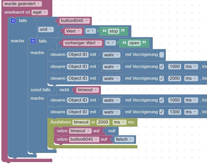

    @LaBamba sagte:
    So?
    Ja, wenn Wert unter "Trigger" entnommen wurde.

    So wie gerade gepostet, fährt er auf 80% und macht wieder nichts mehr

      @LaBamba sagte in Ausführung für z.B. 1 Sekunde:
      Was heisst das?
      Wert ist keine selbst erstellte Variable.

          @LaBamba sagte:
          Dann erzeuge mal zusätzliche Log-Ausgaben, um zu sehen, wie getriggert wird.
          vorheriger Wert findet man ebenfalls unter "Trigger".

            @LaBamba
            Ok jetzt scheint es zu funktionieren!
            Jedoch bleibt der Button auf true

              @LaBamba sagte:
              Das ist richtig so. Aktualisierung des Zeitstempels durch Vis genügt.

                Jetzt müsste ich nur noch hinbekommen das der Button in vis auslöst.
                Ist jetzt 3 mal ohne Probleme gelaufen

                  @LaBamba sagte:
                  Unter Allgemein die richtige Datenpunkt-ID zuordnen.

                          @Homoran said in Ausführung für z.B. 1 Sekunde:
                          "black"
                          habe ich drin aber die schrift bleibt weiss
                            Damit ich noch die gleiche Drehrichtung bekomme brauch ich im Skript noch einen Zwischenschritt.
                            Die Position muss immer von oben angefahren werden.
                            also z.b. wenn ich bei 50% rauskommen will, müsste das System auf 55 % und dann 5% nach unten. So wird die Position immer von oben angefahren egal ob der Raffstore von oben oder unten kommt.
                            Dann musst du im oberen Trigger den steuer-Block 2x nehmen (in deinem Screenshot 80%) zuerst 85%. Den zweiten dann auf 80% aber mit Verzögerung von soviel Sekunden wie längstens zum Anfahren der 85 benötigt wird
                              "black"
                              Welches Widget?
                              jqui?
                              dann muss die Checkbox bei benutze jqui-Einstellungen (o.ä.) raus

                                #93
                                @LaBamba sagte:
                                Die Richtung bekommst Du durch Abfrage von "vorheriger Wert", der entweder "open" oder "close" ist.

                                    die fahrtrichtung muss immer von oben sein sonst sind die winkel unterschiedlich

                                        @LaBamba sagte:
                                        Vielleicht so in der Reihenfolge Open --> Close --> Pause ?

                                          An diese Variante habe ich gar nicht gedacht. Muss mal schauen ob ich da die kleinen Winkel von beiden Seiten hin bekomme. Das sind ja schließlich unterschiedliche Fahrzeiten.
