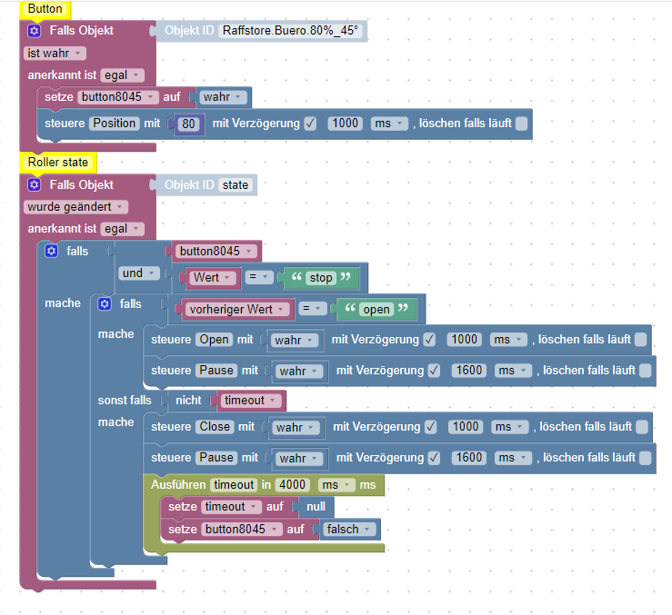

      @LaBamba sagte:
      egal ob der Raffstore von oben oder unten kommt.
      Die Richtung bekommst Du durch Abfrage von "vorheriger Wert", der entweder "open" oder "close" ist.

      die fahrtrichtung muss immer von oben sein sonst sind die winkel unterschiedlich
          #97
          @LaBamba sagte:
          Vielleicht so in der Reihenfolge Open --> Close --> Pause ?

            An diese Variante habe ich gar nicht gedacht. Muss mal schauen ob ich da die kleinen Winkel von beiden Seiten hin bekomme. Das sind ja schließlich unterschiedliche Fahrzeiten.

                @LaBamba sagte:

                                          @LaBamba sagte:
                                          L Offline
                                          L Offline
                                          LaBamba
                                          #113
                                          @paul53 said in Ausführung für z.B. 1 Sekunde:
                                          @LaBamba sagte:
                                          Ich habe es jetzt mal so ausprobiert.
                                          Fahrt nach unten: Nach dem Herunterfahren in die Position 80% drehen sich die Lamellen nicht. Der Fahrbefehl ist nochmal 600 ms in Fahrtrichtung unten und nicht 600 ms gegen die Fahrtrichtung (also oben) um den Winkel einzustellen!
                                          Fahrt nach oben: Nach dem Hochfahren in die Position 80% drehen sich die Lamellen nicht. Der Fahrbefehl ist nochmal 600 ms in Fahrtrichtung oben und nicht 600 ms gegen die Fahrtrichtung für die Lamelleneinstellung(also oben)! Anschließend wird im Sekundentakt immer wieder anscheinend 600ms nach oben gefahren mit einer Pause von 1 Sekunde dazwischen.
