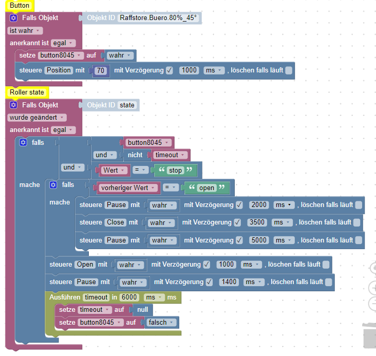

      @LaBamba sagte:
      die fahrtrichtung muss immer von oben sein sonst sind die winkel unterschiedlich
      Vielleicht so in der Reihenfolge Open --> Close --> Pause ?

      Was muss denn die erste Objekt ID bei falls mache sein?
      Brauche ich doch gar nicht oder? Ohne ging es nicht, da wurde der Raffstore einfach noch eine Sekunde nach unten gefahren.

          @LaBamba sagte:

                                @LaBamba sagte:
                                L Offline
                                L Offline
                                LaBamba
                                #113
                                @paul53 said in Ausführung für z.B. 1 Sekunde:
                                @LaBamba sagte:
                                Ich habe es jetzt mal so ausprobiert.
                                Fahrt nach unten: Nach dem Herunterfahren in die Position 80% drehen sich die Lamellen nicht. Der Fahrbefehl ist nochmal 600 ms in Fahrtrichtung unten und nicht 600 ms gegen die Fahrtrichtung (also oben) um den Winkel einzustellen!
                                Fahrt nach oben: Nach dem Hochfahren in die Position 80% drehen sich die Lamellen nicht. Der Fahrbefehl ist nochmal 600 ms in Fahrtrichtung oben und nicht 600 ms gegen die Fahrtrichtung für die Lamelleneinstellung(also oben)! Anschließend wird im Sekundentakt immer wieder anscheinend 600ms nach oben gefahren mit einer Pause von 1 Sekunde dazwischen.

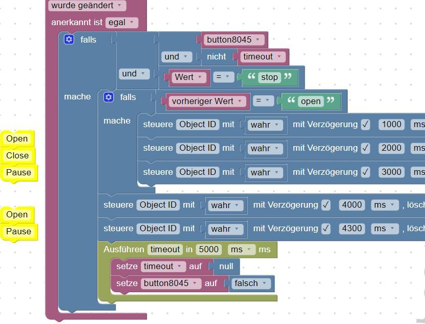

                                  #114
                                  @LaBamba sagte:
                                  So funktioniert es wohl nicht.
                                  Beim Öffnen: vorheriger Wert = "open":
                                  1. Open: weiterfahren
                                  2. Close: zurückfahren
                                  3. Pause: anhalten
                                  Danach oder falls schließt:
                                  1. Open: zurück
                                  2. Pause: x00 ms nach zurück = Drehen
                                  L 2 Antworten Letzte Antwort
                                    @LaBamba sagte:
                                    3. Pause: anhalten
                                    1. Open: zurück

                                      Leider hat dein Skript nicht nach oben funktioniert. Beim nach oben fahren hat er die Raffstores gar nicht gedreht und ist drei kurze Rucker nach oben weitergefahren. Meine voriger Wert oben lässt den Raffstore nochmal anfahren. Zudem braucht man die Pause sonst werden die Werte zu schnell abgerufen.
                                      So jetzt habe ich das Skript mal eingegeben. Nach unten funktioniert es super!
                                      Nach oben fährt er auf 80% und fährt anschließend nochmal ca. 0,5 Sekunden nach oben, und dreht dann den Winkel.
                                      Die nochmaligen 0,5 Sekunden nach oben verstehe ich nicht. Diese werden ja auch nicht gebraucht.

                                        @LaBamba sagte:
                                        Dann lass sie weg. Ich habe keine solchen Aktoren, kann also nicht testen, wie sie auf welche zeitlichen Abläufe reagieren.
                                        Du hattest geschrieben, dass man den Winkel nur drehen kann, nachdem nach unten gefahren wurde. Das habe ich versucht umzusetzen. Ist es wirklich so, dass nach Aufwärtsfahrt der Winkel nicht gedreht werden kann ?
                                        L 1 Antwort Letzte Antwort

                                          Dann haben wir uns falsch verstanden. Ich hätte es so umgesetzt da die Zeiten dann immer gleich sind für den drehwinkel.
                                          Grundsätzlich funktioniert es ja.
                                          Jedoch eine interessante Entdeckung habe ich noch gemacht. Wenn ich von 0% geschlossen nach 70% 45 Grad fahren will, bricht er bei 50% ab und spielt total verrückt.
                                          Ist hier irgendeine Zeitliche Begrenzung für den ersten befehl der Position drin. Scheint nur vorzukommen wenn die Fahrstrecke größer 50%
