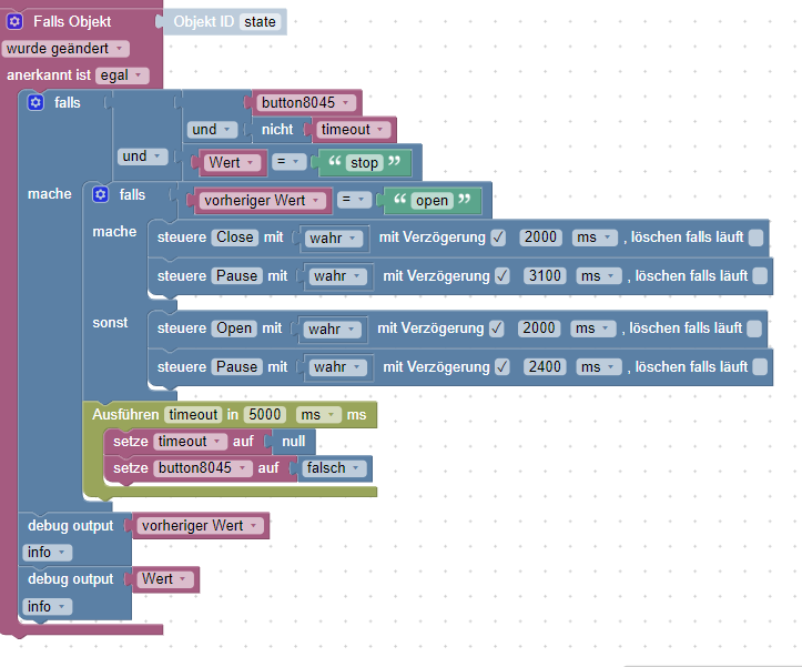

              @LaBamba sagte:
              die fahrtrichtung muss immer von oben sein sonst sind die winkel unterschiedlich
              Vielleicht so in der Reihenfolge Open --> Close --> Pause ?
              L Offline
              L Offline
              LaBamba
              #113
              @paul53 said in Ausführung für z.B. 1 Sekunde:
              @LaBamba sagte:
              Ich habe es jetzt mal so ausprobiert.
              Fahrt nach unten: Nach dem Herunterfahren in die Position 80% drehen sich die Lamellen nicht. Der Fahrbefehl ist nochmal 600 ms in Fahrtrichtung unten und nicht 600 ms gegen die Fahrtrichtung (also oben) um den Winkel einzustellen!
              Fahrt nach oben: Nach dem Hochfahren in die Position 80% drehen sich die Lamellen nicht. Der Fahrbefehl ist nochmal 600 ms in Fahrtrichtung oben und nicht 600 ms gegen die Fahrtrichtung für die Lamelleneinstellung(also oben)! Anschließend wird im Sekundentakt immer wieder anscheinend 600ms nach oben gefahren mit einer Pause von 1 Sekunde dazwischen.

                #114
                @LaBamba sagte:
                So funktioniert es wohl nicht.
                Beim Öffnen: vorheriger Wert = "open":
                1. Open: weiterfahren
                2. Close: zurückfahren
                3. Pause: anhalten
                Danach oder falls schließt:
                1. Open: zurück
                2. Pause: x00 ms nach zurück = Drehen
                L 2 Antworten Letzte Antwort
                  @LaBamba sagte:
                  3. Pause: anhalten
                  1. Open: zurück

                    @LaBamba sagte:
                    3. Pause: anhalten
                    1. Open: zurück
                    L Offline
                    L Offline
                    LaBamba
                    schrieb am zuletzt editiert von LaBamba
                    #116
                    Leider hat dein Skript nicht nach oben funktioniert. Beim nach oben fahren hat er die Raffstores gar nicht gedreht und ist drei kurze Rucker nach oben weitergefahren. Meine voriger Wert oben lässt den Raffstore nochmal anfahren. Zudem braucht man die Pause sonst werden die Werte zu schnell abgerufen.
                    So jetzt habe ich das Skript mal eingegeben. Nach unten funktioniert es super!
                    Nach oben fährt er auf 80% und fährt anschließend nochmal ca. 0,5 Sekunden nach oben, und dreht dann den Winkel.
                    Die nochmaligen 0,5 Sekunden nach oben verstehe ich nicht. Diese werden ja auch nicht gebraucht.

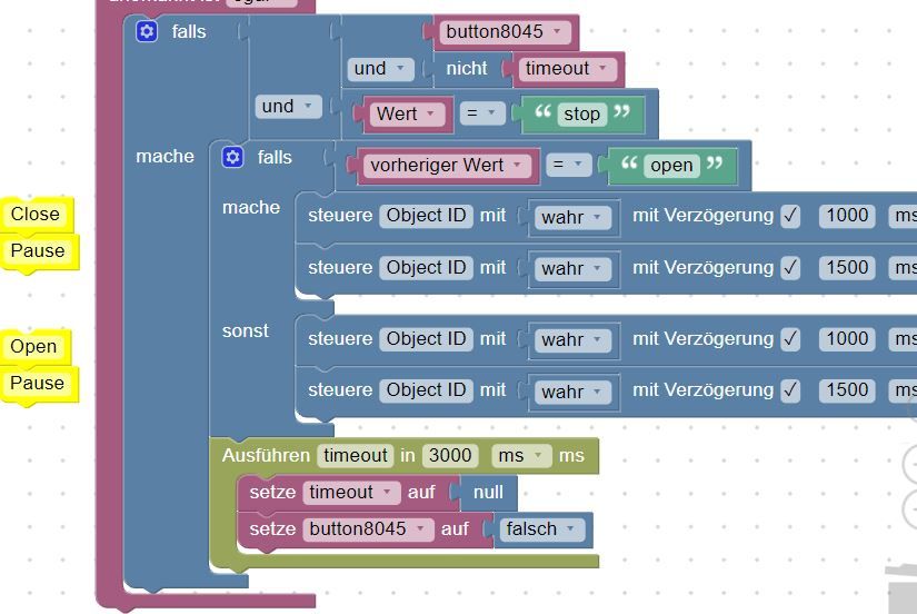

                          #119
                          @LaBamba sagte:
                          Dann haben wir uns falsch verstanden. Ich hätte es so umgesetzt da die Zeiten dann immer gleich sind für den drehwinkel.
                          Dann versuche es mal so, wobei die Zeitdifferenzen (zurück --> Pause) dann wahrscheinlich je nach Richtung unterschiedlich sind.
                          L 1 Antwort Letzte Antwort
                            @LaBamba sagte:

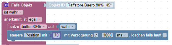

                            #120
                            Funktioniert besser!
                            Jedoch habe ich immer noch das Problem, dass bei Fahrstrecken über 50 % abgebrochen wird und das System verrückt spielt.
                            Ich habe eine Vermutung woran das liegt.
                            In der Position der Shelly wird direkt bei auslösen des Befehl als Position 70 geschrieben.
                            Da ich weiß dass es mit http befehlen geht, wäre dies vielleicht einen Versuch wert.
                            Kann ich die blaue Position mit einem HTTP Befehl realisieren? oder ist das im Skript nicht möglich?
                            Wenn ich direkt in den Objekten Position 100 für die Shelly eintrage dann fährt er ohne Probleme von 0 nach 100.

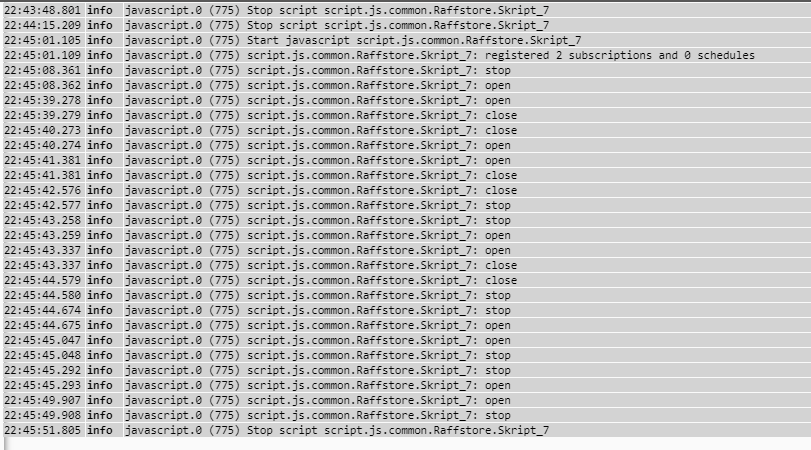

                                #122
                                @LaBamba sagte:
                                Wird dann zwischendurch gestoppt ? Ein Log (Debug-Block) würde Auskunft geben.

                                    #124
                                    @LaBamba
                                    Das sieht nach zwei Debug-Blöcken aus ? Reihenfolge ?

                                      #125
                                      Wie gesagt, fährt er von Position 0 auf 70 bricht er etwa bei 50 rum ab und spielt verrückt!
                                      • L LaBamba
                                        #126
                                        @LaBamba
                                        Zu Anfang wechseln sich "open" und "close" in ca. 1 s Abstand ohne "stop" dazwischen ab. Das kann eigentlich nicht aus dem Script kommen, denn so kurze Zeitabstände sind dort nicht enthalten.

                                          #127
                                          Werde mal den Raffstore neu kalibrieren in der Position. Vielleicht liegt es daran. Ansonsten bin ich ratlos.
