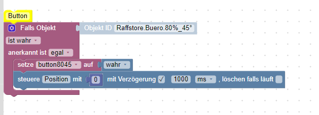

      Leider hat dein Skript nicht nach oben funktioniert. Beim nach oben fahren hat er die Raffstores gar nicht gedreht und ist drei kurze Rucker nach oben weitergefahren. Meine voriger Wert oben lässt den Raffstore nochmal anfahren. Zudem braucht man die Pause sonst werden die Werte zu schnell abgerufen.
      So jetzt habe ich das Skript mal eingegeben. Nach unten funktioniert es super!
      Nach oben fährt er auf 80% und fährt anschließend nochmal ca. 0,5 Sekunden nach oben, und dreht dann den Winkel.
      Die nochmaligen 0,5 Sekunden nach oben verstehe ich nicht. Diese werden ja auch nicht gebraucht.
      • L LaBamba

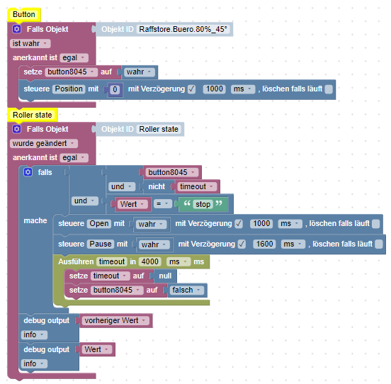

        #117
        @LaBamba sagte:
        Dann lass sie weg. Ich habe keine solchen Aktoren, kann also nicht testen, wie sie auf welche zeitlichen Abläufe reagieren.
        Du hattest geschrieben, dass man den Winkel nur drehen kann, nachdem nach unten gefahren wurde. Das habe ich versucht umzusetzen. Ist es wirklich so, dass nach Aufwärtsfahrt der Winkel nicht gedreht werden kann ?
        L 1 Antwort Letzte Antwort
          @LaBamba sagte:

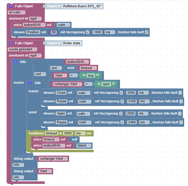

          #118
          Dann haben wir uns falsch verstanden. Ich hätte es so umgesetzt da die Zeiten dann immer gleich sind für den drehwinkel.
          Grundsätzlich funktioniert es ja.
          Jedoch eine interessante Entdeckung habe ich noch gemacht. Wenn ich von 0% geschlossen nach 70% 45 Grad fahren will, bricht er bei 50% ab und spielt total verrückt.
          Ist hier irgendeine Zeitliche Begrenzung für den ersten befehl der Position drin. Scheint nur vorzukommen wenn die Fahrstrecke größer 50%
          • L LaBamba
            #119
            @LaBamba sagte:
            Dann versuche es mal so, wobei die Zeitdifferenzen (zurück --> Pause) dann wahrscheinlich je nach Richtung unterschiedlich sind.

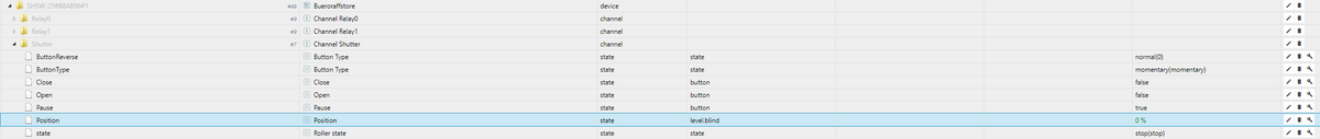

              #120
              Funktioniert besser!
              Jedoch habe ich immer noch das Problem, dass bei Fahrstrecken über 50 % abgebrochen wird und das System verrückt spielt.
              Ich habe eine Vermutung woran das liegt.
              In der Position der Shelly wird direkt bei auslösen des Befehl als Position 70 geschrieben.
              Da ich weiß dass es mit http befehlen geht, wäre dies vielleicht einen Versuch wert.
              Kann ich die blaue Position mit einem HTTP Befehl realisieren? oder ist das im Skript nicht möglich?
              Wenn ich direkt in den Objekten Position 100 für die Shelly eintrage dann fährt er ohne Probleme von 0 nach 100.

                        #125
                        Wie gesagt, fährt er von Position 0 auf 70 bricht er etwa bei 50 rum ab und spielt verrückt!
                        • L LaBamba
                          #126
                          @LaBamba
                          Zu Anfang wechseln sich "open" und "close" in ca. 1 s Abstand ohne "stop" dazwischen ab. Das kann eigentlich nicht aus dem Script kommen, denn so kurze Zeitabstände sind dort nicht enthalten.
                          L 2 Antworten Letzte Antwort
