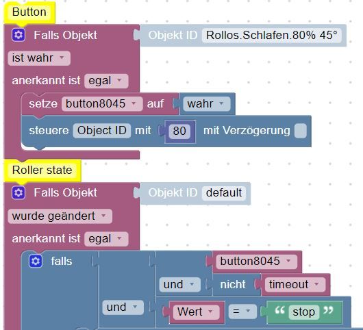

                          Schaut jetzt so aus! Habe jetzt die zeiten erstmal etwas größer gelassen.
                          Oben gehört noch button50 rein

                            #48
                            @LaBamba sagte:
                            wie verbinde ich diesen mit dem jqui - Button State
                            Das sind eigene Datenpunkte (unter "0_userdata.0") vom Typ "Logikwert", Rolle "button", die sowohl dem Trigger als auch dem Widget zugewiesen werden.
                            L 2 Antworten Letzte Antwort

                                so
                                • L LaBamba
                                  so
                                  #51
                                  @LaBamba sagte:
                                  so
                                  Ohne Zustandstexte ("no";"yes").
                                  Man benötigt eine Struktur, die man mit Punkten in der ID erzeugt, z.B. "Rollos.Schlafen.80_45".
                                  Sonderzeichen in der ID vermeiden ! Im Namen dagegen kein Problem.

                                    #52
                                    ok und dann
                                    so?

                                      Also habe jetzt mal per hand den button eingeschaltet.
                                      Der Raffstore macht ganz wilde Sachen ein paar % rauf und wieder runter in schreife

                                        #54
                                        @LaBamba sagte:
                                        so?
                                        Wert: true
                                          #55
                                          @LaBamba sagte:
                                          Wieso Objekt ID "Pause" und nicht "50%-45°" ?
