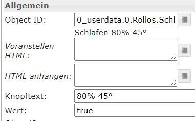

                                        #53
                                        Also habe jetzt mal per hand den button eingeschaltet.
                                        Der Raffstore macht ganz wilde Sachen ein paar % rauf und wieder runter in schreife

                                          #54
                                          @LaBamba sagte:
                                          so?
                                          Wert: true
