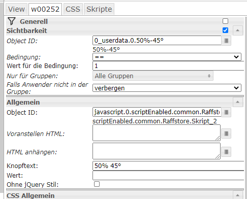

                                        #51
                                        @LaBamba sagte:
                                        so
                                        Ohne Zustandstexte ("no";"yes").
                                        Man benötigt eine Struktur, die man mit Punkten in der ID erzeugt, z.B. "Rollos.Schlafen.80_45".
                                        Sonderzeichen in der ID vermeiden ! Im Namen dagegen kein Problem.
                                        L 2 Antworten Letzte Antwort
                                          @LaBamba sagte:
                                          so
                                          L Offline
                                          L Offline
                                          LaBamba
                                          #52
                                          ok und dann
                                          so?
