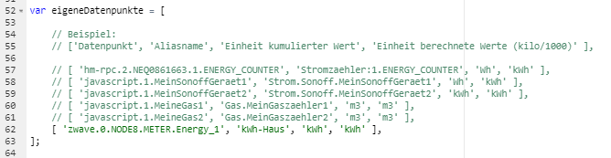

                                  #219
                                  habe hier ein merkwürdiges Problem.
                                  Mitternacht werden die Datenpunkte Tag_1, Tag_2, usw. nicht gesetzt. 983_verbrauchszaehler1.png
                                  Zurzeit nutze will ich nur den Verbrauch von einem Gerät nutzen:````
                                  zwave.0.NODE8.METER.Energy_1
                                  Meine Konfiguration: ![983_verbrauchszaehler2.png](/assets/uploads/files/983_verbrauchszaehler2.png)
                                  hier passiert auch was: ![983_verbrauchszaehler3.png](/assets/uploads/files/983_verbrauchszaehler3.png)
                                  ABER, nun kommt das Merkwürdige, um Mitternacht wird ein ganz anderes Gerät behandelt: ![983_verbrauchszaehler4.png](/assets/uploads/files/983_verbrauchszaehler4.png)
                                  Ja, das Gerät ist aus meiner Objektliste, wurde aber nie im Script konfiguriert.
                                  Kann mir das jemand erklären?
