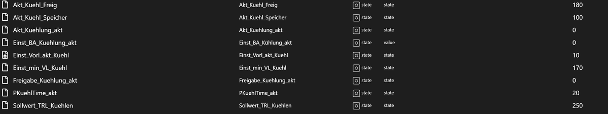

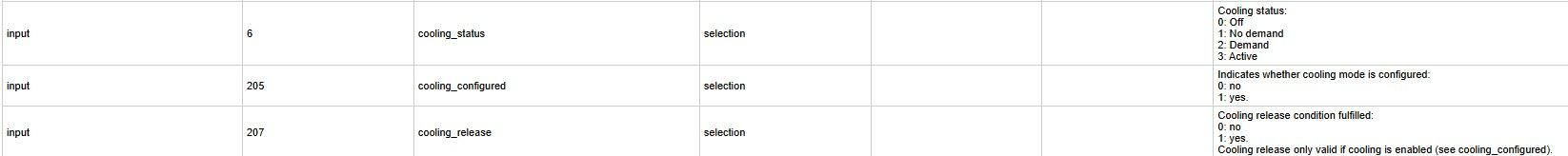

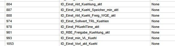

                @TbsJah
                Morgen,
                habs durchgesehen einiges ist mir aufgefallen.
                dieser Punkt sieht schon gut aus wird aktualisiert zeigt aber unbekannt bei Automatik.
                dieser Punkt für was ist der?
                da passiert nichts.
                und bei diesen kommt eine Zahlenreihenfolge die aktualisiert wird.
                für was ist dieser Punkt
                Grüße
                TbsJahT 1 Antwort Letzte Antwort
                • Homer.J.H Homer.J.
                  @TbsJah
                  Morgen,
                  da passiert nichts.
                  Grüße

                  @Homer.J. sagte:
                  habs durchgesehen
                  Hatte gehofft das es darüber auswertbar ist
                  Was bekommst du bei den Werten zurück?
                  @Homer.J. sagte:
                  Habe eine Aktualisierung hochgeladen
                  Und wie immer leider - ich habe (noch) keine Kühlung - daher ist das wieder blindes Steuern 😆
                  Homer.J.H 1 Antwort Letzte Antwort

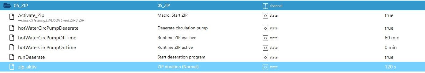

                    Sag mal ich hab jetzt meine Zirku mit angeschlossen warum wird diese jede Stunde angeschalten obwohl es abgestellt ist?
                    • TbsJahT Offline
                      TbsJahT Offline
                      TbsJah
                      schrieb am zuletzt editiert von TbsJah
                      #76
                      Schau mal bitte ob bei dir eine on Zeit gesetzt ist
                      Die zwei Werte sind bei der LWP direkt gesetzt
                      Wichtig ist dass du da 0 bei on einträgst - sonst läuft das zusätzlich zum Bewegungsmelder/ Taster
                      Müsste ich mal in der Doku vermerken - aber ich bin sehr Faul was die Dokumentation betrifft

                              Bei der Kühlung muss man nochmal schauen da haut der Status noch nicht so hin.
                              In der App schaut es so aus.
                              und so schau es im Adapter aus.
                                  TbsJahT Offline

                                  @Homer.J. sagte:
                                  Aktueller Code
                                  		// STATUS KÜHLUNG BERECHNEN (opStateCoolingString)
                                  		const coolingOpMode = rawParams[getLuxIdByKey('cooling_operation_mode')]; // 0 = Aus, 1 = Automatik
                                  		const coolingReleaseTemp = (rawParams[getLuxIdByKey('cooling_release_temp')] || 0) / 10;
                                  		// Boolean Prüfung für Freigabe (Index 207 / cooling_release)
                                  		const rawFreigabe = rawValues[getLuxIdByKey('cooling_release')];
                                  		// Fängt sowohl '1/0' als Zahl als auch echte true/false Booleans sicher ab
                                  		const isReleased = rawFreigabe === 1 || String(rawFreigabe).toLowerCase() === 'true';
                                  		// Aktueller Betriebszustand der Wärmepumpe (Index 80 / WP_BZ_akt)
                                  		const currentStateCode = rawValues[getLuxIdByKey('WP_BZ_akt')];
                                  		let coolingStr = lang === 'de' ? 'Unbekannt' : 'Unknown';
                                  		if (coolingOpMode === 0) {
                                  			coolingStr = lang === 'de' ? 'Aus' : 'Off';
                                  		} else if (coolingOpMode === 1) {
                                  			if (currentStateCode === 7) {
                                  				// PRIORITÄT 1: Betriebszustand ist 7 (Wärmepumpe kühlt AKTIV)
                                  				coolingStr = lang === 'de' ? `Kühlen seit ${zeitStringText}` : `Cooling since ${zeitStringText}`;
                                  			} else if (coolingReleaseTemp > Außentemperatur) {
                                  				// PRIORITÄT 2: Zu kalt draußen (Außentemperatur unter Freigabetemperatur)
                                  				const textKuehlgrenze = lang === 'de' ? 'Kühlgrenze' : 'Cooling limit';
                                  				coolingStr = `${textKuehlgrenze} (${coolingReleaseTemp.toFixed(1)} °C)`;
                                  			} else if (!isReleased) {
                                  				// PRIORITÄT 3: Warm genug, aber Freigabe-Boolean ist noch false (Timer zählt noch runter)
                                  				coolingStr = lang === 'de' ? 'Wartet auf Timer-Freigabe' : 'Waiting for timer release';
                                  			} else {
                                  				// PRIORITÄT 4: Warm genug UND Freigabe ist erteilt, aber Anlage kühlt gerade nicht (Kein Bedarf im Haus)
                                  				coolingStr = lang === 'de' ? 'Keine Anforderung / Bereit' : 'No demand / Ready';
                                  		const dpCooling = getDpPath('opStateCoolingString');
                                  		if (dpCooling) {
                                  			await adapter.setStateChangedAsync(dpCooling, coolingStr, true);
                                  Schau bitte mal mit dem Index 207 (Kühlfreigabe) bei dir im System
                                  Gibt es dann eine Freigabe wenn du kühlst?
