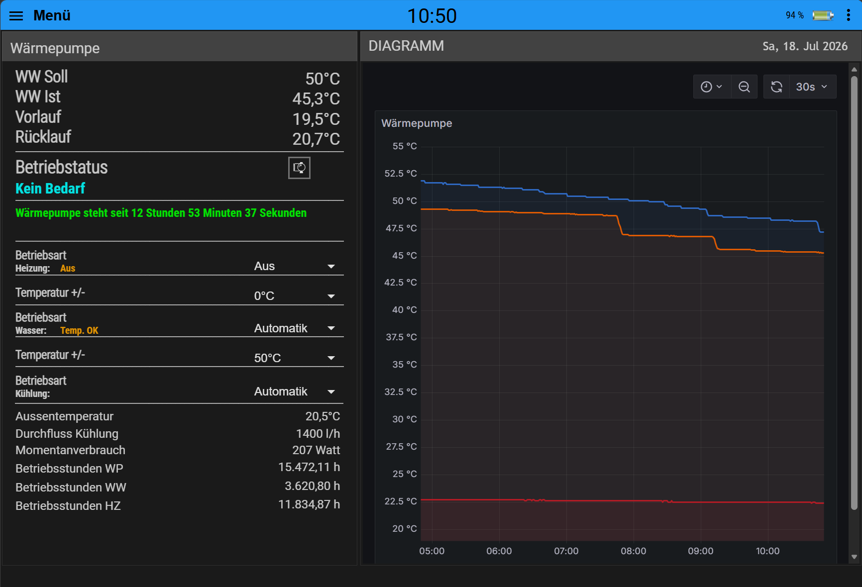

    @TbsJah sagte:
    Sehr Cool!! Anzeige in Vis?
    Ja so sieht sie komplett aus.

      @TbsJah sagte:
      Verstehe ich nicht, was du meinst bzw. haben möchtest . Der String ist nur der aktuelle Zustand und der befindet sich in operation mode (welcher immer wieder aktualisiert wird)
      Hab ich gefunden.

        die Datenpunkt hab ich mir noch rausgesucht.
        173 Durchfluss l/h
        254 Ein_Akt_Kühlung_Durchfluss l/h
        könntest du den noch mit einbauen und in ein Text umbauen jetzt ist es 0 und 1.
        cool wäre Aus und Aktiv
        Vielleicht ist es ja möglich das du es bei den eigenen angelegten Datenpunkten mit einbauen kannst das man z.B. Zahl als Text anzeigen lassen kann.
        108 Einst_BA_Kuehl_akt
        den Datenpunkt hab ich nicht gefunden.
        sollte der sein
        730 ID_Zaehler_BetrZeitKuehlen

                                @TbsJah
                                Morgen,
                                habs durchgesehen einiges ist mir aufgefallen.
                                dieser Punkt sieht schon gut aus wird aktualisiert zeigt aber unbekannt bei Automatik.
                                dieser Punkt für was ist der?
                                da passiert nichts.
                                und bei diesen kommt eine Zahlenreihenfolge die aktualisiert wird.
                                für was ist dieser Punkt
                                Grüße
                                TbsJahT Offline
                                TbsJahT Offline
                                TbsJah
                                #74
                                @Homer.J. sagte:
                                habs durchgesehen
                                Hatte gehofft das es darüber auswertbar ist
                                Was bekommst du bei den Werten zurück?
                                @Homer.J. sagte:
                                Habe eine Aktualisierung hochgeladen
                                Und wie immer leider - ich habe (noch) keine Kühlung - daher ist das wieder blindes Steuern 😆
                                Homer.J.H 1 Antwort Letzte Antwort

                                  Homer.J.H Offline
                                  Homer.J.H Offline
                                  Homer.J.
                                  #75
                                  @TbsJah sagte:
                                  Sag mal ich hab jetzt meine Zirku mit angeschlossen warum wird diese jede Stunde angeschalten obwohl es abgestellt ist?
                                  • TbsJahT Offline
                                    TbsJahT Offline
                                    TbsJah
                                    schrieb am zuletzt editiert von TbsJah
                                    #76
                                    Schau mal bitte ob bei dir eine on Zeit gesetzt ist
                                    Die zwei Werte sind bei der LWP direkt gesetzt
                                    Wichtig ist dass du da 0 bei on einträgst - sonst läuft das zusätzlich zum Bewegungsmelder/ Taster
                                    Müsste ich mal in der Doku vermerken - aber ich bin sehr Faul was die Dokumentation betrifft
