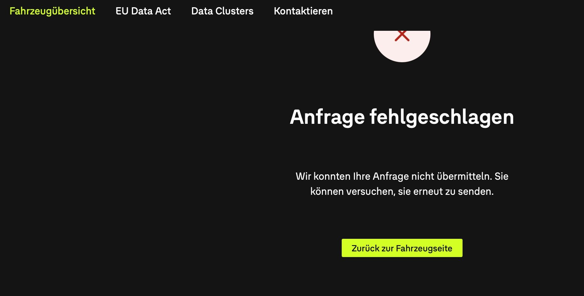

      dank des Hinweises von @fuchs1978 habe ich jetzt auch bemerkt, dass es eine eigene EU-Objekt-Gruppe gibt. Die wenigen Objekte, die ich auswerte, km-Stand, SOC und Reichweite habe ich gefunden und die Änderung in meine EFA's eingebaut. Funktioniert, danke an @tombox und die anderen hier, die der Verzweiflung nahe waren ;-).
      Es kommen zwar jede Menge 500 Fehler, aber das hat sich vermutlich irgendwann erledigt. Solange die Daten kommen nach einer Autofahrt bin ich zufrieden. Aber wie ist das mit dem Loben vor dem Abend? :-))

                                        #3594
                                        20260612105433_XXXXXXXXXXXXXXXX_no_content_found.zip 12-06-2026 at 10:54 UTC
                                        jemand eine Idee warum keine Daten in der Datei sind?
                                        B 1 Antwort Letzte Antwort
                                        • maximal1981M maximal1981
                                          B
                                          B
                                          bennohaf
                                          #3595
                                          @maximal1981 sagte:
                                          Ich hatte auch schon ZIPs die leer waren und dann kommt vom Entwickler diese Fehlermeldung. Dann wieder welche mit Inhalt. Ich beobachte das gerade in deren EU-Portal. Die hängen auch zeitlich stark hinterher bei einer 15 Minuten Einstellung. Da läuft wohl einiges noch nicht rund, die Last, die produziert wird z. B. Aber immerhin sehe ich jetzt Daten, wenn auch mit diesem timelag. @tombox hat alles richtig gemacht, danke!😀
