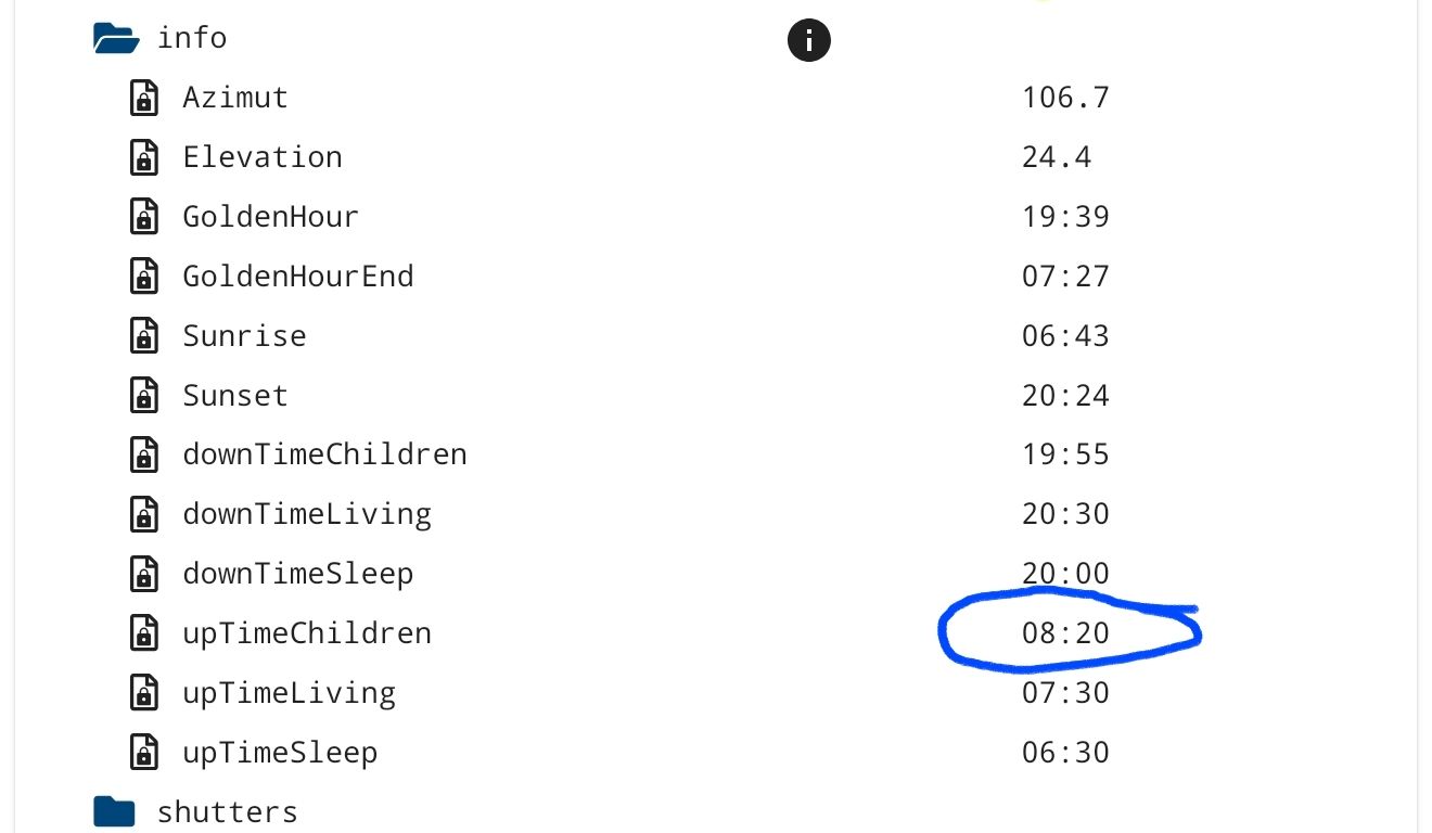

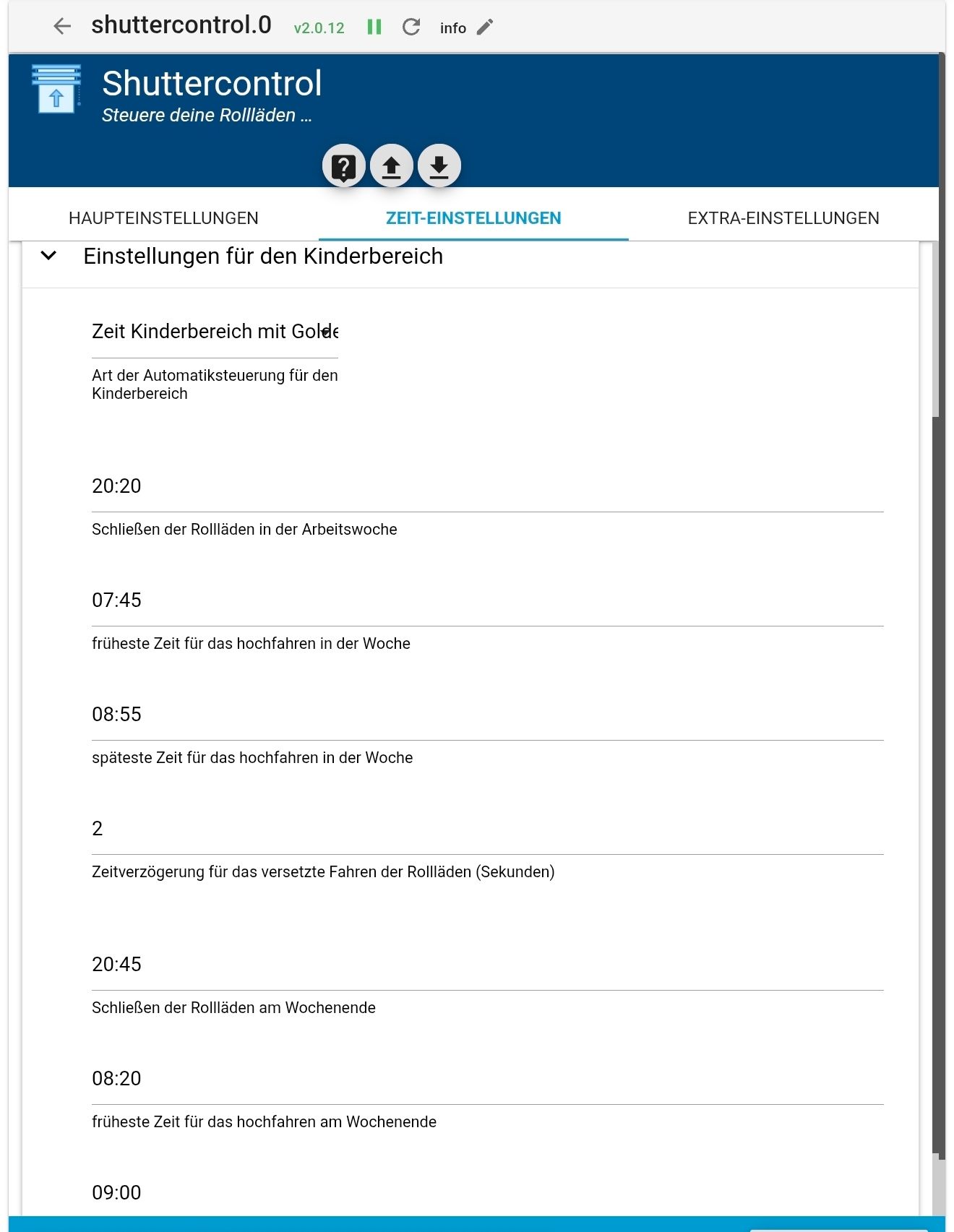

                    Ich hab schon alles(??) geprüft.
                    Im Sidemenü stehen Urlaub und Schulferien auf false, die Zeiten für golden Hour passen.
                    In der Instanz 7:45 frühestens in der Woche, 8:20 am Wochenende
                    Log
                    shuttercontrol.0
                    	2026-04-13 08:20:00.114	info	Children Up #21 Set ID: Rolladen Tina:1.LEVEL value: 100%
                    shuttercontrol.0
                    	2026-04-13 08:20:04.154	info	Children Up #21 Set ID: Nähzimmer value: 65%
                    shuttercontrol.0
                    	2026-04-13 08:20:08.172	info	Children Up #22 Set ID: Rolladen_Kueche:1.LEVEL value: 100%
                    shuttercontrol.0
                    	2026-04-13 08:20:10.180	info	Children Up #21 Set ID: Rolladen_Stubentuer:1.LEVEL value: 100%
                    shuttercontrol.0
                    	2026-04-13 08:20:12.190	info	Children Up #22 Set ID: Rolladen Stubenfenster:1.LEVEL value: 100%
                    h
                    Edit:
                    Weiter gesucht und etwas gefunden
                    Warum das da steht ist mir schleierhaft
