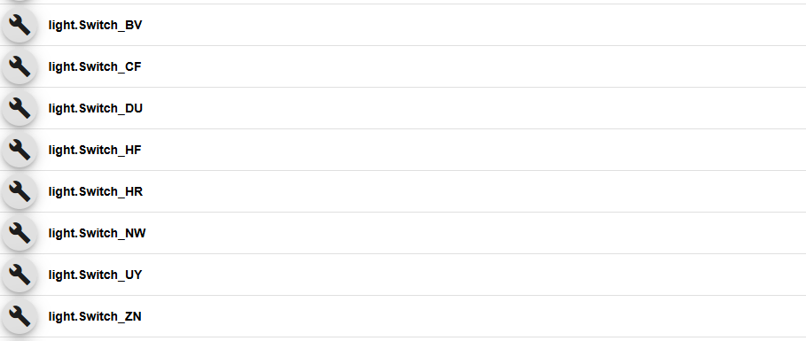

                                      @JB1985 sagte in Test lovelace 5.x:
                                      Kann es sein, dass in Version 5 ein Limit eingebaut wurde?
                                      Nein. Da wurde nichts absichtlich limitiert. :-)
                                      Damit ich besser verstehe, was passiert:
                                      • du hast dein UI mit Version 4.x gebaut
                                      • Update auf 5.x gemacht
                                      • kriegst Fehler, dass es die entities, die es vorher gab, jetzt nicht mehr gibt.
                                      D.h. mit 5.x wurden / werden die gar nicht erstellt? Auch nicht direkt nach einem Neustart und verschwinden dann wieder?
                                      Sind die manuell erstellt oder automatisch detektiert?
                                      Kannst du mir einen Export von den Objekten von so einem Shelly anhängen? (Iobroker-Admin -> Objekte -> shelly Gerät auswählen -> oben auf den Pfeil "nach unten" drücken (JSON export) und dann sagen, dass du nur den ausgewählten Objektbaum willst)
                                      Steht was im Log zu dem Entity? Gerne auch mal debug anmachen und gucken, ob er beim neustart was zu der ID zu erzählen hat... hm.
                                      Es hat sich irgendwann die type-detector Version geändert und es gab auch noch andere Änderungen, die da vielleicht mit reinspielen.
                                      JB1985J Offline
                                      JB1985J Offline
                                      JB1985
                                      schrieb am zuletzt editiert von JB1985
                                      #989
                                      @Garfonso
                                      @Garfonso sagte in Test lovelace 5.x:
                                      Ich bin schon Benutzer der ersten Beta ... Ich weiß jetzt nicht die erste Version, aber die Version 4.x war immer nur ein update.
                                      Korrekt.
                                      Ja, die Fehlermeldung mit "Entität nicht verfügbar:" wird direkt in Lovelace angezeigt.
                                      Fehlermeldung in den Logs finde ich:
                                      Got duplicate for entity light.Switch_HR. Overwriting old value. Was for shelly.0.SHSW-1#B8D862#1.Relay0.Switch and new one is for shelly.0.SHSW-1#B8D862#1.Relay0.Switch
                                      Ich hatte auch schon versucht das komplette Objekt vom Shelly zu löschen und neu eingelesen wird und das Entinity manuell anzulegen. Trotzdem sagt er kann es nicht finden.
                                      shelly.0.SHSW-1#B8D862#1.json
                                      *** Edit
                                      Irgendwie scheint Lovelace ab v5 irgendwelche Entitäten zu erzeugen, wo Raum und Funktion definiert sind. Diese sehen dann so aus: 33f24ca5-ab16-49cb-a7bb-f0eac60e69cf-image.png
                                      Absolut keine Ahnung wie ich die wieder löschen kann. Hatte auch schon ganze Objekt gelöscht, aber irgendwie sind die tief verankert.
                                          Das hat Lovelace schon immer gemacht (oder zumindest versucht zu machen). type-detector wurde aber immer weiterentwickelt bzw. wurden auch die Adapter, die Geräte anbieten dazu gebracht type-detector zu unterstützen. Insofern kann es sein, dass es mehr geworden sind. Die müssen dich aber nicht stören. Die verhindern nicht, dass deine manuellen Entitäten angelegt werden (zumindest sollten sie das nicht). (falls die dich sehr stören gibt es eine Option die auf alias.0.* zu beschränken)
                                          Dein licht.Esszimmer ist manuell angelegt. Hm. Kannst du mal das debug log vom Adapter anmachen und beim start suchen, ob es zu licht.Esszimmer irgendeine Meldung gibt?
                                          Es scheint da eine Situation zu geben, wo die verloren gehen... aber ich finde bisher nicht, wo und wann... :-/
                                          //Edit:
                                          Und mit dem JSON kann ich es auch nicht reporduzieren... das manuelle Entity wird bei mir einfach erstellt.
                                          light.Esszimmer_Licht - adapter.0.light.SHSW-1#B8D862#1.Relay0.Switch (hab die ID etwas angepasst... hm. Sollte (tm) aber keinen Unterschied machen?)
                                          Dabei stört auch nicht, dass es vorher automatisch erkannt wurde. schulterzuck
