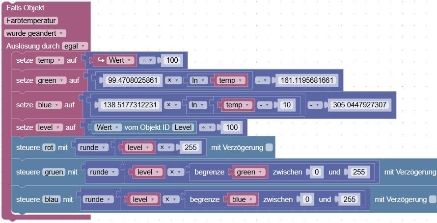

    @Homoran sagte: Dann werd ich mal...
    Mit variabler Helligkeit:
    Welche Farbtemperatur hat die weiße LED?
    @paul53 sagte in RGBW Farbe berechnen:
    geschätzte 2700K
    Doch bevor du v3 aus dem Hut zauberst..

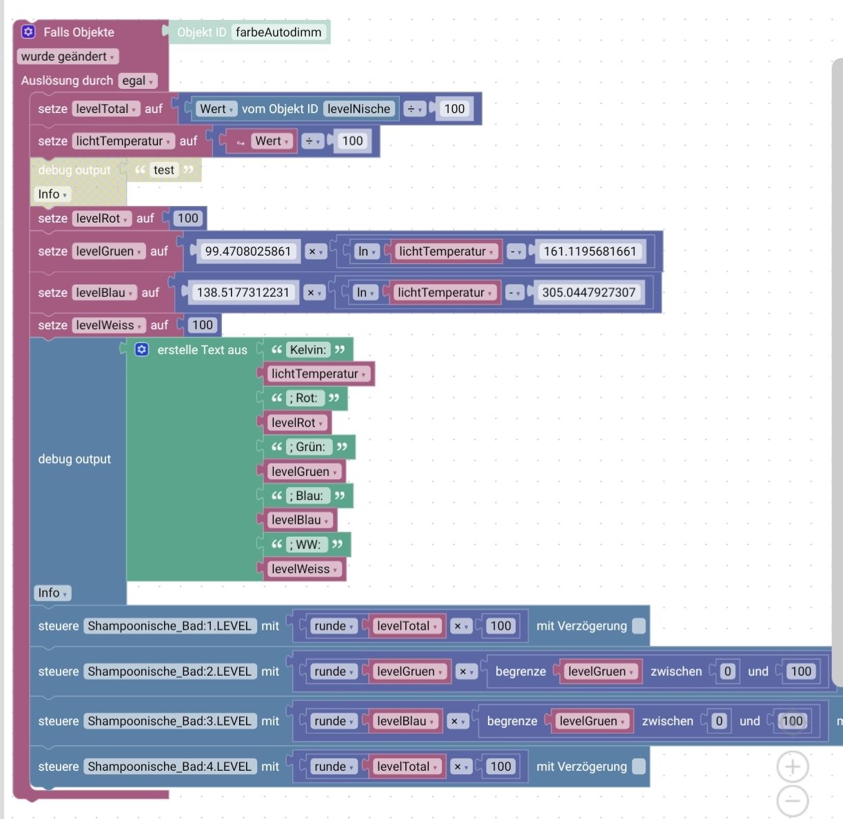

    hab jetzt mal gebastelt:
    ich nehme an, dass die 0...255 die üblichen RGB Steuerungen repräsentieren sollen.
    Leider arbeite der HmIP RGB mit stinknormalen Prozenten von 0-100
    ich habe versucht das Skript darauf anzupassen
    sollten die Faktoren auch betroffen sein, hab ich diese nicht geändert.

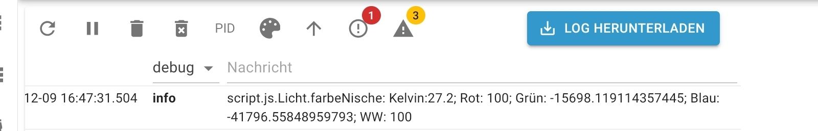

    Das Ergebnis des debug-Bausteins

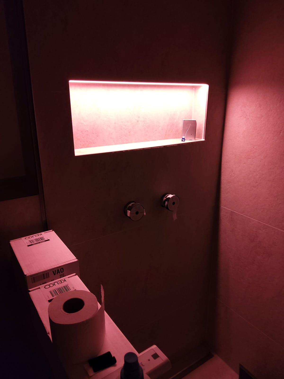

    und in der Realität
    wobei der automatische Weissabgleich hier alles deutlich schlimmer darstellt

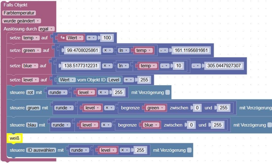

        @Homoran sagte: HmIP RGB mit stinknormalen Prozenten von 0-100
        Die Formeln sind für den Wertebereich bis 255 ausgelegt. Um den HmIP-Bereich zu berücksichtigen, dividiere einfach den Wert des Level-DP (0...100) durch 255:
        Beachte, dass bei "blue" der Logarithmus von temp - 10 gebildet wird!
              und in der steuereDP trotzdem bis 255 begrenzen?
              Danke! my fault
                Danke! my fault
                @Homoran sagte: und in der steuereDP trotzdem bis 255 begrenzen?
                Ja, das ist der gültige Wertebereich der Variablen.
                  @paul53 da klemmt's bei mir.
                  Level: 1...100; warum denn durch 255 teilen?
                  (klappt übrigens auch nicht, nur wenn ich den Level z.B. auf 240 stelle.

                    @Homoran sagte: warum denn durch 255 teilen?
                    Weil anschließend mit 0...255 multipliziert wird.
                      aah!
                      da hab ich teilweise 100 drin!

                          @Homoran sagte: wenn ich das noch nicht ganz nachvollziehen kann
                          Der Faktor muss in allen 4 Fällen levelTotal sein! Es muss der gesamte mathematische Ausdruck gerundet werden!
                          Für blau: ln(lichtTemperatur - 10)
                          lichtTemperatur enthält hunderstel Kelvin.

                                  ja! deswegen wollte ich mehr oder weniger Blau zumischen, was bei voller Helligkeit eine Reduzierung von Rot und Grün bedeuten würde.
                                  Nach meinen Beobachtungen ergibt R+G+B zu gleichen Teilen eher ein kaltweißes Licht, leider auch mit einem ganz leichten Stich ins Purple.
                                  Aber woher kommt dieser Stich ins purple?
                                  ich werde beizeiten mal empirisch diverse Einstellungen testen und sehen, ob man damit eine stark vereinfachte Formel basteln kann.
                                  Das wird aber noch dauern

                                      ich hat mir dann doch keine Ruhe gelassen.
                                      nur geringe Erhöhung von Grün und Blau liefern bei zusätzlichem Warmweiß für mehr Helligkeit ein passables Kaltweiß
                                      real ist der Blauton fast nicht wahrnehmbar
                                      Ich werde das mal so als Basis nehmen.
                                        wenn ich jetzt nichts verschlimmbessert habe
                                        irgendwas stimmt nicht.
                                        Grün und Blau sind auf 0
                                        script.js.Licht.farbeNische: Kelvin:27.1; Rot: 255; Grün: -16326.424909324529; Blau: -41860.849902947775; WW: 255
                                        entsprechend dunkel und Rosa ist es
