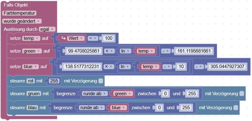

              hab jetzt mal gebastelt:
              ich nehme an, dass die 0...255 die üblichen RGB Steuerungen repräsentieren sollen.
              Leider arbeite der HmIP RGB mit stinknormalen Prozenten von 0-100
              ich habe versucht das Skript darauf anzupassen
              sollten die Faktoren auch betroffen sein, hab ich diese nicht geändert.
              Das Ergebnis des debug-Bausteins
              und in der Realität
              wobei der automatische Weissabgleich hier alles deutlich schlimmer darstellt
              SORRY für die bisher fehlenden Informationen und RiesenDank bis hierhin.

                  @Homoran sagte: HmIP RGB mit stinknormalen Prozenten von 0-100
                  Die Formeln sind für den Wertebereich bis 255 ausgelegt. Um den HmIP-Bereich zu berücksichtigen, dividiere einfach den Wert des Level-DP (0...100) durch 255:
                  Beachte, dass bei "blue" der Logarithmus von temp - 10 gebildet wird!
                        @paul53 sagte in RGBW Farbe berechnen:
                        und in der steuereDP trotzdem bis 255 begrenzen?
                        Danke! my fault
                          Danke! my fault
                          @Homoran sagte: und in der steuereDP trotzdem bis 255 begrenzen?
                          Ja, das ist der gültige Wertebereich der Variablen.
                            @paul53 da klemmt's bei mir.
                            Level: 1...100; warum denn durch 255 teilen?
                            (klappt übrigens auch nicht, nur wenn ich den Level z.B. auf 240 stelle.

                              @Homoran sagte: warum denn durch 255 teilen?
                              Weil anschließend mit 0...255 multipliziert wird.
                                aah!
                                da hab ich teilweise 100 drin!

                                  auch wenn ich das noch nicht ganz nachvollziehen kann, hab ich alles auf 255 und den Level(total) auf 0...100 angepaßt
                                  Das Ergebnis ist schon sehr gut

                                    @Homoran sagte: wenn ich das noch nicht ganz nachvollziehen kann
                                    Der Faktor muss in allen 4 Fällen levelTotal sein! Es muss der gesamte mathematische Ausdruck gerundet werden!
                                    Für blau: ln(lichtTemperatur - 10)
                                    lichtTemperatur enthält hunderstel Kelvin.
                                      Danke!
                                      muss ich anpassen
                                      dito
                                      klammerfehler

                                        @paul53 wenn ich jetzt nichts verschlimmbessert habe
                                        ist das Ergebnis leider schlechter
                                          #25
                                          @Homoran sagte: wenn ich jetzt nichts verschlimmbessert habe
                                          Das entspricht der Funktion aus Github.
                                          Die Begrenzung der Konstanten 255 (rot, weiß) auf 0 bis 255 macht allerdings wenig Sinn.
                                          @Homoran sagte in RGBW Farbe berechnen:
                                          Die warmweiße LED verschiebt die gesamte Farbtemperatur in Richtung warm.
