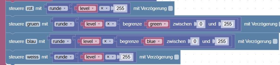

    @paul53 da klemmt's bei mir.
    Level: 1...100; warum denn durch 255 teilen?
    (klappt übrigens auch nicht, nur wenn ich den Level z.B. auf 240 stelle.

    @Homoran sagte: warum denn durch 255 teilen?
    Weil anschließend mit 0...255 multipliziert wird.
      @paul53 sagte in RGBW Farbe berechnen:
      aah!
      da hab ich teilweise 100 drin!

          @Homoran sagte: wenn ich das noch nicht ganz nachvollziehen kann
          Der Faktor muss in allen 4 Fällen levelTotal sein! Es muss der gesamte mathematische Ausdruck gerundet werden!
          Für blau: ln(lichtTemperatur - 10)
          lichtTemperatur enthält hunderstel Kelvin.
            Danke!
            muss ich anpassen
            dito

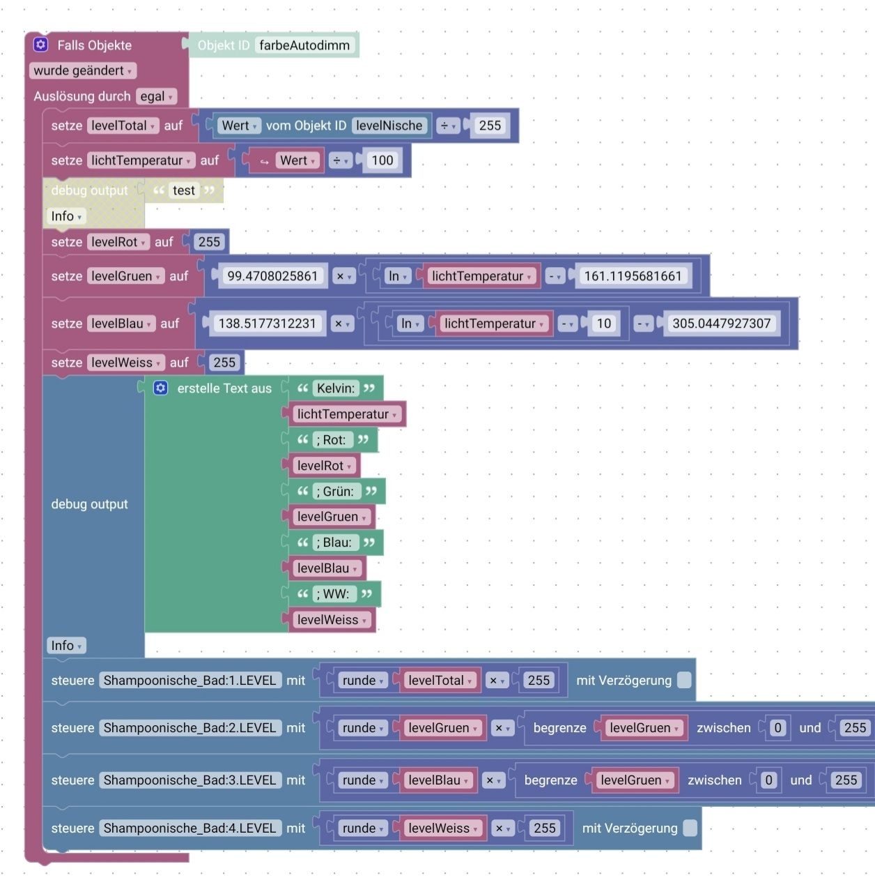

            klammerfehler

              @paul53 wenn ich jetzt nichts verschlimmbessert habe
              ist das Ergebnis leider schlechter

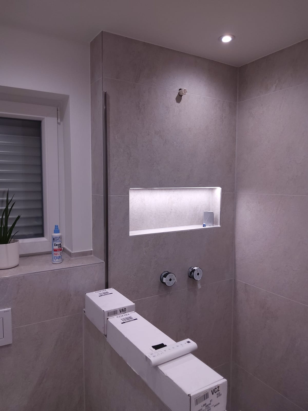

                      Dann ist die grüne LED im Verhältnis zu dunkel.
                      Danke!
                      das passt!
                      ich hat mir dann doch keine Ruhe gelassen.
                      nur geringe Erhöhung von Grün und Blau liefern bei zusätzlichem Warmweiß für mehr Helligkeit ein passables Kaltweiß
                      real ist der Blauton fast nicht wahrnehmbar
                      Ich werde das mal so als Basis nehmen.
                        irgendwas stimmt nicht.
                        Grün und Blau sind auf 0
                        script.js.Licht.farbeNische: Kelvin:27.1; Rot: 255; Grün: -16326.424909324529; Blau: -41860.849902947775; WW: 255
                        entsprechend dunkel und Rosa ist es

                            @Homoran sagte: Grün und Blau sind auf 0
                            Bei mir (2710 K):
                            Kelvin/100: 27.1; Rot, WW: 255; Grün:  167.0876999065926; Blau: 88.21791479887793

                              Ich hab's!
                              Da war noch ein Klammerfehler
                              hab mir das Github Skript nochmal angesehen.
                                Ich hab's!
                                #33
                                @Homoran sagte: Da war noch ein Klammerfehler
                                Stimmt. Habe ich auch übersehen.
                                Ist der Purpur-Stich mit dem Faktor 1,04 für Grün behoben?
                                  weitestgehend!
                                  bei niedrigen Kelvin Werten, könnte der Faktor ggf. höher sein.
                                  ich probiere es erst mal mit festen Faktoren und mit 1.06
                                  Wenn ich mal viel Lust hab, werde ichbes m7t dynamischer Anpassung versuchen.
                                  Muss ich bei Blau wahrscheinlich sowieso machen, damit die WWW LED bei 5700K das Weiß nicht zuweit ins Warme zieht.

                                    @Homoran sagte: Muss ich bei Blau wahrscheinlich sowieso machen, damit die WWW LED bei 5700K das Weiß nicht zuweit ins Warme zieht.
                                    Das würde ich mit der Farbtemperatur für RGB versuchen. Dann ergibt sich wahrscheinlich eine Misch-Farbtemperatur. Allerdings funktionieren die vereinfachten Formeln nur bis 6600 K halbwegs korrekt.

                                        @Homoran sagte: ich "muss" auch nur zwischen 2700 und 5700 regeln.
                                        Mit dieser Anpassung bleibt 2700 K gleich und 5700 K wird zu 6600 K:
                                        Rot und Blau haben den Faktor 0,95 zu Grün.
