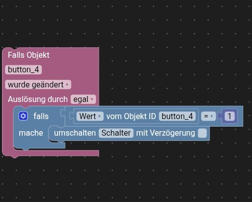

        Leider führte das nicht zum Erfolg. 1 x drücken am BLU Switch schaltet entweder 1x den Shelly an der Lampe oder kein Mal oder mehrmals schnell. Ein Muster ist nicht erkennbar. Der Schalter scheint mehrfach über verschiedene Shellys zu senden und iobroker führt die Befehle dann nacheinander aus.
        Script ist eigentlich für die Funktion äußerst simple. siehe Bild1000006557.jpg
        Wie erzeuge ich denn ein Log der den Datenverkehr zwischen Switch iobroker und Shelly aufzeichnet.
        Bin leider nicht so fit im Thema, habe viel zu Log und Debug gelesen, aber bin nicht sicher was genau du brauchst zur Identifikation des Fehlers.
        Vielen Dank vorab für deine Hilfe

                Es sieht so aus das der Datenpunkt bei schalten auf 1 stehen bleibt. Mach mal folgendes setze den Datenpunkt auf 0 nach jedem schalten kannst du ja gut in dein Blockly einbauen.
                  didag15
                  schrieb am zuletzt editiert von didag15
                  Oha, das war ja ein Volltreffer. Habe jetzt mehrmals hin und her geschalten, keine Aussetzer oder Mehrfachschaltungen mehr. Ich beobachte es und Danke dir schon mal herzlich für deinen super Tipp.

                      Bräuchte nochmal kurz deine Hilfe.
                      Ein / Ausschalten geht jetzt in der Tat wie gewünscht. Durch das wie von dir empfohlene Setzen des Datenpunktes auf 0, wird die Lampe allerdings aktiviert, egal welchen der 4 Schalter ich drücke. Also Button 1 schaltet die Lampe genauso ein wie Button 4, obwohl nur Button 4 mit einem script belegt ist.
                      Hab ich denn das Setzen des Datenpunktes auf 0 so korrekt gemacht?
                      getriggert wird immer auf den pid

                        Ich würde aber nicht auf pid triggern sondern nur auf die Button 123 und 4 das Blockly ist in Ordnung.

                          Ja dann wären wir wieder beim ursprünglichen Problem, dass der Lampenshelly mehrmals kurz hintereinander schaltet :-D
                          Wenn ich den Wert vom Button 4 ansehen, springt der ab und an mal auf 128 bevor er durch das Script auf Null gesetzt wird. Woher auch immer die 128 kommt, mir scheint diese Lösung mit den Bluetoothschalter nicht ganz ausgereift bzgl. der Signale/Zustände.
