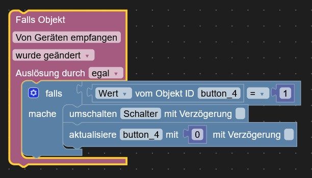

          Bräuchte nochmal kurz deine Hilfe.
          Ein / Ausschalten geht jetzt in der Tat wie gewünscht. Durch das wie von dir empfohlene Setzen des Datenpunktes auf 0, wird die Lampe allerdings aktiviert, egal welchen der 4 Schalter ich drücke. Also Button 1 schaltet die Lampe genauso ein wie Button 4, obwohl nur Button 4 mit einem script belegt ist.
          Hab ich denn das Setzen des Datenpunktes auf 0 so korrekt gemacht?
          getriggert wird immer auf den pid
          • FabioF Offline
            FabioF Offline
            Fabio
            Ich würde aber nicht auf pid triggern sondern nur auf die Button 123 und 4 das Blockly ist in Ordnung.

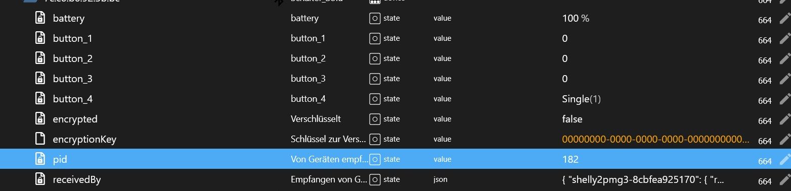

              didag15
              schrieb am zuletzt editiert von didag15
              Ja dann wären wir wieder beim ursprünglichen Problem, dass der Lampenshelly mehrmals kurz hintereinander schaltet :-D
              Wenn ich den Wert vom Button 4 ansehen, springt der ab und an mal auf 128 bevor er durch das Script auf Null gesetzt wird. Woher auch immer die 128 kommt, mir scheint diese Lösung mit den Bluetoothschalter nicht ganz ausgereift bzgl. der Signale/Zustände.

                128 ist eine codes die lt. shelly api v button gesendet werden.
                Was ich hier noch nicht grsehn habbist der DEBUG LOG der angefordert wurde um zu sehen was denn nun vom taster kommt.

                  https://shelly-api-docs.shelly.cloud/docs-ble/Devices/BLU/button/#button-press-events
                  128 ist button hold event.
                  Hab noch nicht gefunden wann den der button sendet. ev einfach ignorieren?

                    Das Verhalten liegt offensichtlich in der Shelly Firmware
                    https://community.shelly.cloud/topic/10986-button-events-are-not-received-consistently/
                    Der Adaptet meldet (hoffentlich) alle Events die der Button sendet. Wenn er nun beim Tastendruck 128 u 1 sendet dann muss dass das Script geeignet verarbeiten.
                    Von einem manipulieten des RO States des Adapters wütd ich abraten

                            du sollst echt nicht auf den pid triggern, sonden auf die Datenpunkte der Buttoms selber die gedrückt werden. Du musst natürlich auch das Blokly anpassen und ich würde auch nicht umschalten dafür nehmen. Und mach die Updates vom Shelly Adapter und dem Script es sollte nur auf einen Gateway/Shelly drin sein.
                            didag15
                            #24
                            @Fabio sagte in Shelly BLU RC Button sendet mehrfach Signale:
                            habe das eigentlich alles so umgesetzt.
                            • triggere jetzt nicht auf pid sondern datenpunkt --> Problem weiter existent
                            • script ohne "umschalten" sondern mit "steuere" hatte ich auch schon --> Problem weiter existent
