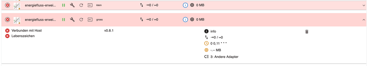

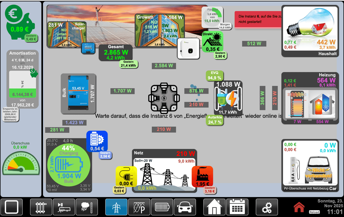

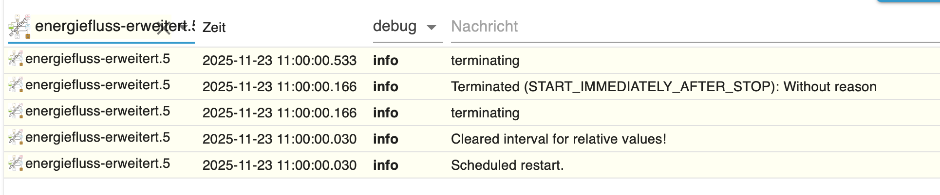

    Ich habe ebenfalls ein komisches Phänomen mit dem Adapter. "Normalerweise" haut mir der Netzbetreiber jeden Mittwoch nachts eine Spannungsschwankung um die Ohren, die neben diversen Shellys auch meinen Server neu booten lässt. Im Zuge dessen bleibt der Energieflussadapter immer auf rot. Ich muss ihn daraufhin (von unterwegs) per Lovelacebutton einschalten, nochmal ausschalten und erneut einschalten, damit meine beiden Diagramme (WP-Flussdiagramm und Stromlaufdiagramm) wieder ordnungsgemäß laufen. Habe dem Prozedere bisher wenig Beachtung geschenkt und es auf den Server-Reboot geschoben.
    Anfang der Woche habe ich mir gedacht, man könnte das doch auch über einen Cron aus den Experteneinstellungen lösen, der jeden Mittwoch um 04:00 Uhr beide Instanzen neu startet (die Ausfälle sind immer zwischen 02:00 & 03:00 Uhr morgens). Dummerweise (bzw. zum Glück) hat der Netzbetreiber letzte Nacht keinen Hokuspokus betrieben und mein Smarthome lief einfach weiter. Morgens irgendwann aufs Handy geschaut, beide Instanzen wieder aus.
    Habe das eben nochmal durch Anpassung des Cron nachgestellt und beide Instanzen auf Debug gestellt. Cron löst aus, Instanzen sind "tot", aber an. Anbei ein paar Screenshots, inkl. Fehlermeldung vom Admin.
    BananaJoeB J schaefersklausS 3 Antworten Letzte Antwort

      @JohnDenver0815 sagte in Support Adapter Energiefluss-erweitert v0.7.7:
      mir zieht sich hier das Herz zusammen, wäre ja nur eine Frage der Zeit bis da mal was am Dateisystem kaputt geht.
      Wie wäre es mit einer USV? An meiner APC (mit Netzwerk Management Karte, gebraucht gekauft und mit neuen Akkus bestückt) gibt es ein Eingangsspannungsfenster das ich sogar in Grenzen einstellen kann. Darunter und darüber schaltet die sich ein und übernimmt.
      Ist natürlich nicht bei den Shellys möglich (oder es wird eine dicke Online-USV für das ganze Haus)
      J 1 Antwort Letzte Antwort

        @BananaJoe sagte in Support Adapter Energiefluss-erweitert v0.7.7:
        Das Thema ist aktuell in Arbeit, Rack wird heute (zum zweiten Mal) geliefert. Die Unifi-USV lässt mangels Verfügbarkeit noch etwas auf sich warten, die "große" braucht halt leider 5 Sekunden zum Umschalten von Netz- auf Inselbetrieb.

                          Auch wenn die Stimmung hier aktuell etwas gereizt rüber kommt: könnte sich jemand der Mitlesenden für einen Cron-Test begeistern?
                          Testszenario: 2 laufende Energiefluss-Erweitert-Instanzen in der aktuellen Version über die instanzeigene Cron-Funktion (Experteneinstellungen) zur gleichen Zeit neustarten und schauen, ob sie wieder grün werden? Danke

                              @JohnDenver0815 wofür soll das gut sein?

                                  @wendy2702 Um zu verifizieren, ob das Problem ausschließlich bei mir auftritt oder ob grundsätzlich was im Argen ist.
                                  Siehe dazu auch meinen Post unter (https://forum.iobroker.net/post/1309483)

                                    @JohnDenver0815 ok.
                                    Ich habe leider nur eine Instanz laufen.
                                          @schaefersklaus Das kannst du mit dem Cron forcieren, dann musst du nicht warten. Bin gespannt aufs Ergebnis.
                                          Moin John!
                                          Hab's getestet mittels Cronjob.
                                          Habe den Restart bei beiden Instanzen #5 und #6 auf 11:00h gestellt.
                                          Ergebnis: Beide Instanzen zeigen rotes Zahnrad und laufen nicht mehr; bzw. haben nicht neu gestartet.
                                          Anbei ein paar Screenshots vom Zustand um 11:01h:

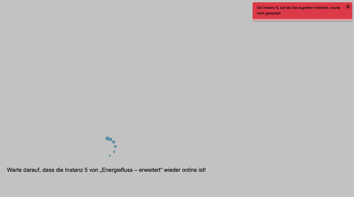

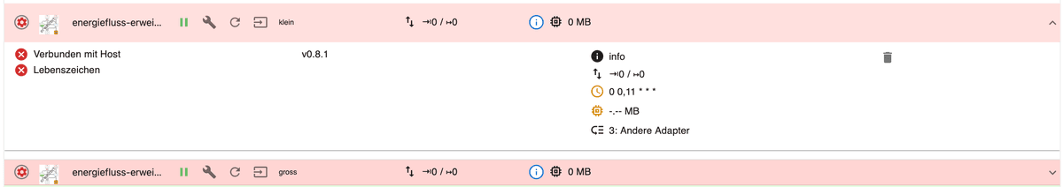

                                          Instanz #5:
                                          Instanz #6:
                                          Log Instanz #5:
                                          Log Instanz #6:
                                          Meine VIS:
