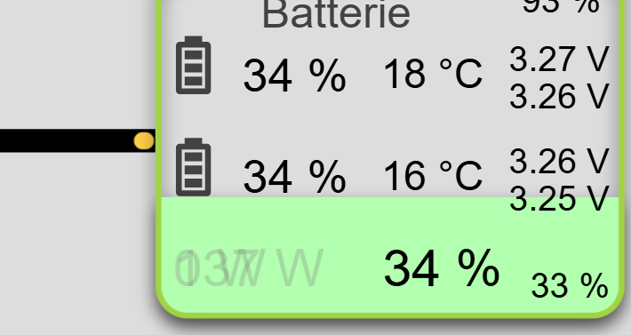

                    Jetzt geht es wieder nicht mehr:
                    Ist halt nicht stabil.

                                Also der eine Wert ist 0 und der andere Wert ca. 130 also >0.
                                Es sind aber beide Werte schwach sichtbar:
                                Das habe ich bei beiden Werten bei Überschreibung drin:
                                    "default": {
                                        "display": "none"
                                    ">=10": {
                                        "fill": "#00AA00",
                                        "display": "inline-block"
                                    "<10": {
                                        "display": "none"
                                SKBS 1 Antwort Letzte Antwort

                                    Bei mir funktioniert es halt nur ab und zu, siehe mein Screenshot, oder ist jetzt noch etwas an der Überschreibung falsch?
                                    Vor dem Upgrade hatte ich diese Probleme nicht und die Animationen liefen auch ohne diese Punktaussetzer, wo ein Punkt falsch läuft.
                                    Ich habe es jetzt über VIS gelöst.
                                    Trotzdem Danke.

                                          @Hofmann-IOBRF sagte in Support Adapter Energiefluss-erweitert v0.7.7:
                                          Probleme habe ich noch bei Werten, die erst ab einem bestimmten Schwellwert eingeblendet werden sollen.
                                          Anscheinend ja nicht, da du den Schwellenwert als "Ein- oder Ausblendemöglichkeit" gesehen hast, was so nicht gedacht ist. Somit kann man nicht einfach sagen, das vor einem Update alles ging und nun plötzlich nicht.
                                          Auch habe ich die Überschreibungen, die du nutzt getestet. Funktioniert problemlos.
