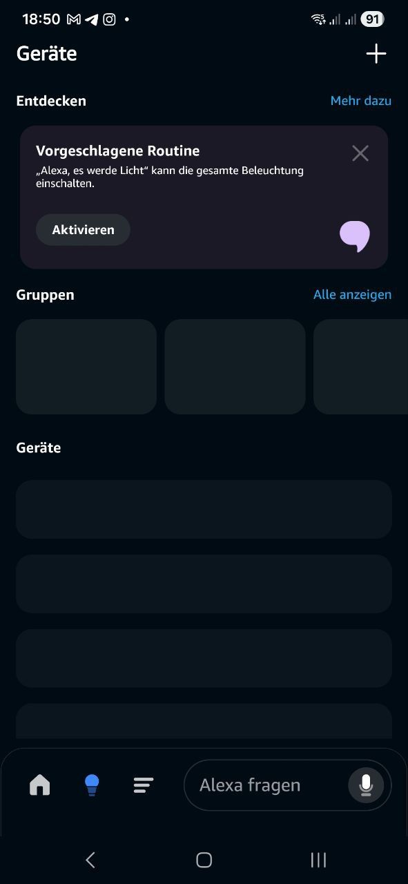

    Hallo Zusammen,
    Ich habe den alten skill deaktiviert und den neuen Aktiviert. Nur irgendwie will meine Alexa app keine Gruppen oder Geräte laden. Habe das Problem auf verschiedenen Geräten hat hier schonmal jemand Erfahrung mit gemacht? Hatte es auf meinem Tablet zumindest mal soweit das er mir die Geräte anzeigt aber wen ich drauf klicke lädt er kurz dann lande ich wieder in der Übersicht.

      @tobasium
      Ja, ist bekannt. Geht mir genauso.
      Im Netz gibt es dazu viele Statements.
      Darunter auch welche von Amazon Mitarbeitern, die sagen, dass das Problem bekannt sei und daran gearbeitet wird.
      Allerdings das schon seit Monaten.
      Da in der Alexa Abteilung bei Amazon ein wenig ausgesiebt wurde, bin ich nicht sicher, ob da ernsthaft noch dran gearbeitet wird.
      tobasiumT 1 Antwort Letzte Antwort

        @haselchen oh das ja spannend. Das heißt ich muss mich wieder auf Analoge Steuerung einstellen vorerst. Dachte schon ich hab was vermurkst. Vielen Dank für das schnelle Feedback.

          @tobasium
          Die IOT Suche klappt ja. Alexa schreibt in der App was sie gefunden hat.
          Routinen kannste erstellen, da werden Dir die Geräte angezeigt.
          Nur eine normale Übersicht mit Löschfunktion oder Infos, die wird nicht geladen.
          tobasiumT 2 Antworten Letzte Antwort

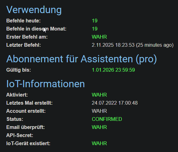

                  schrieb am zuletzt editiert von darkblu
                  #280
                  @haselchen ,
                  der ist unverändert grün und ich kann Geräte anlegen.
                  Nur kommen die nach wie vor nicht bei Alexa an. 😢
                  Ja, ich habe gerade im iobroker assistant Skill gelesen, man braucht doch einen Pro Account.
