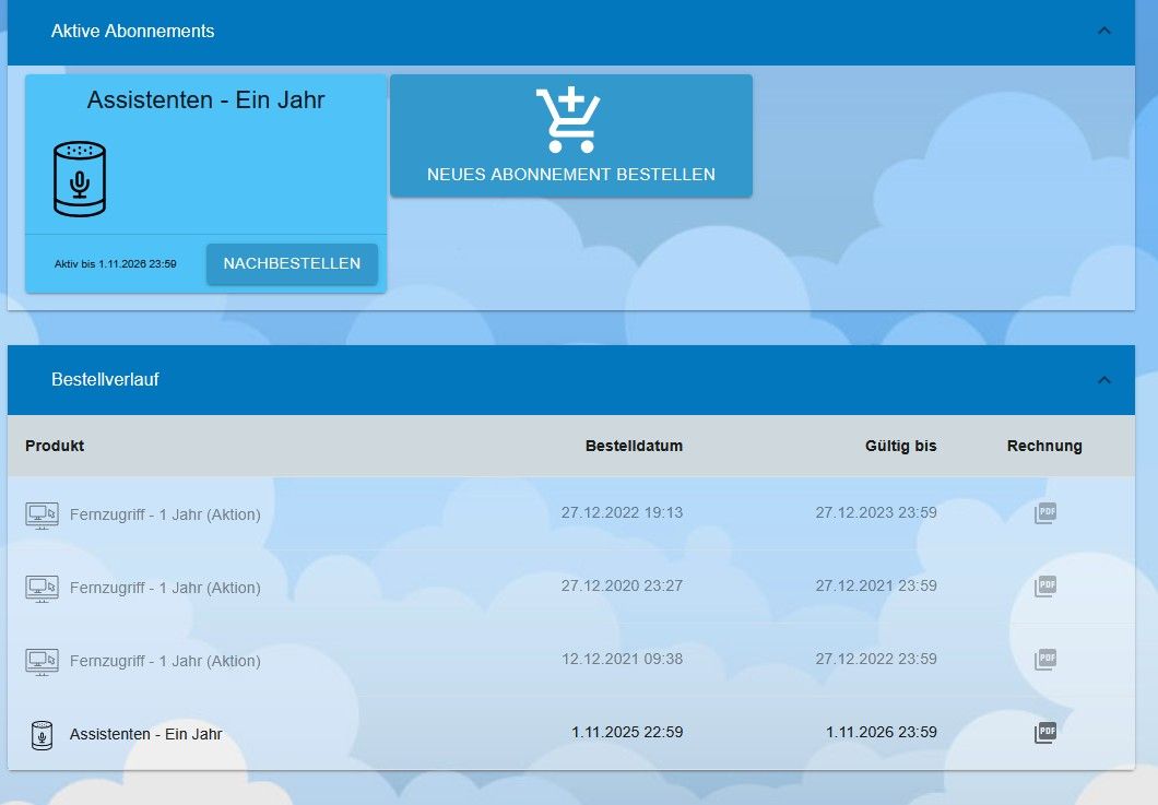

          @eagle_87
          Wie sieht deine Pro Seite jetzt aus ?

            • E Eagle_87

              #271
              @eagle_87
              Hm, was soll mir das sagen?
              Sieht alles tutti aus.
              Jedenfalls sieht es bei mir auch so aus.

                @haselchen ich weis hier geht es momentan schnell weiter mit den Kommantaren. Du hattest mich das gefragt:
                haselchen
                haselchen Most Active
                about 20 hours ago
                @Eagle_87
                Guck doch mal auf der Pro Seite unter Abonnement
