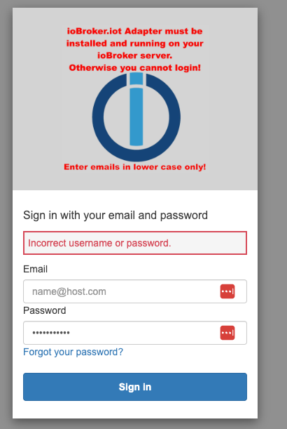

                                        Ich wollte gerade den neuen Skill aktivieren. Aber auf der Seite zum einloggen kommt dann nur:
                                        Auf der iobroker.pro Seite kann ich mich ganz normal einloggen.
                                        Das ihr soviel Arbeit da hineinsteckt, finde ich toll, aber von Alexa bin ich nur noch genervt.
                                        Ich bin kurz davor mich von der nervigen Amazon Dame zu verabschieden, auch weil die Alexa App auch nicht mehr zu gebrauchen ist.
                                        MyzerATM BluefoxB 2 Antworten Letzte Antwort

                                          @peter57 sagte in Neuer Alexa-Skill "iobroker.assistant":
                                          Habe den Skill "Custom ioBroker" mehrfach neu aktiviert.
                                          Mal davon abgesehen, dass sich Dein Blocksatz extrem "sperrig" liest, hat der Custom Skill damit überhaupt nichts zu tun.
                                          P
                                          P
                                          peter57
                                          #160
                                          @samson71
                                          Das da Blocksatz ist, da kann ich nicht für. Doch danke für den Hinweiß.
                                          Das der Skill dafür nichts kann kann ich nicht beurteilen.
                                          Vielleicht sagst Du mir wo ich eine Lösung finden kann? das ist viel informativer, Danke
