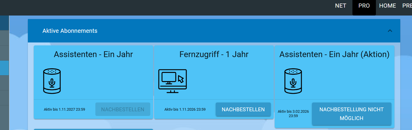

    • JoJo58J JoJo58
      @apollon77
      Moin Zusammen, ich habe gestern umgestellt auf 5.0.2 und bis auf ein paar Kleinigkeiten lief alles. Danke dafür 👍
      Heute ist mir aufgefallen, das es viele "Leichen" in der App gibt und ich manche Geräte nicht steuern kann, weil es die angeblich mehrfach gibt. Ich habe dann eine Möglichkeit gefunden, diesen Müll loszuwerden, habe aber nicht damit gerechnet, das das Auswirkungen auf meine Anzahl an Befehle hat. Und um ganz ehrlich zu sein, ich verstehe es auch nicht. 😞
      Wir haben heute Alexa maximal ca. 40 mal angesprochen, der Rest muss durch die Konfiguration zustande kommen. Ich habe nämlich 6 mal folgende Mail erhalten:
      Als ich dann in meinem Pro Account nachgesehen habe, steht dort folgendes:
      Und es funktioniert natürlich nichts mehr mit Alexa. Was kann ich jetzt tun? Ich will ja nicht bis morgen warten, bis es wieder geht. Kann ich für 1 Monat dazu kaufen und dann gehts wieder?
      Gruß, Johannes

      @jojo58 Nein. Man kann nicht ein Monat dazu kaufen, wenn man schon ein Abo hat. Es wird für heute nichts mehr sein. V3 verbraucht die "Befehle" anders als V1/2.
      "Befehl" ist nicht nur das was man per Sprache kommandiert, sondern auch die Abfragen vom Zustand. D.h. wenn man Alexa App offen hat, dann wird beim Aufmachen schon so viele "StatusReport" befehlen rausgesendet, wie viele man Geräte hat. Also hat man 100 Geräte, dann 30 mal App aufmachen und schon weg ist alles. Warum Amazon das V3 so gelöst hat, habe ich keine Ahnung. Ich habe schon auch Active Reporting eingebaut, aber Amazon fragt trotzdem den Status nach. Dann gibt es keinen Sinn 2 mal den Status zu senden. Auch wenn ein geräte in Alexa App offen ist, den Zustand wird alle 5 Sekunden gepolt.
      3000 Befehle das war mit V1/2 unglaublich viele Befehle. Mit V3 muss man App geschlossen halten.

          @bluefox sagte in Neuer Alexa-Skill "iobroker.assistant":
          Das erklärt einiges. Da ich insgesamt so 190 Geräte habe, davon ca. 160 IOT und 30 Matter, ist das beim konfigurieren und Löschen von Geräten und Routinen wirklich schnell weg. So ein Ärger aber auch...
          Da merkt man dann, wie Abhängig, bzw. wie man sich an die Sprachsteuerung gewöhnt hat. Wenn die Dame sich weigert, dann guckste erst mal Bescheiden. Dann muss es heute halt analog, bzw. über VIS und Handy gehen.
          Danke für die Erklärung 👍
          PS: Hatte es vor über eine Stunde mal getestet und einen Monat dazu gekauft. Hast recht, nutzt nix... 😌

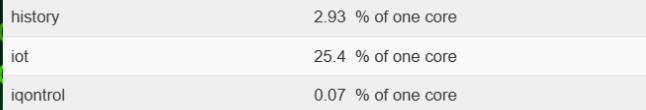

                                      @apollon77
                                      @Bluefox
                                      Vielen Dank für die schnell Umstellung auf den neuen iobroker.assistant Skill.
                                      Ein großes Dankeschön an alle Moderatoren für die Hilfe beim Einrichten.
                                      Fast alle Geräte laufen wieder bei mir über die Alexa.
                                      Mir ist nur aufgefallen, dass der iot.0 Adapter die CPU stark belastet auf meinem Raspi 5.

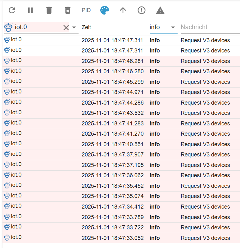

                                        Liegt das an dem dauernden Request?

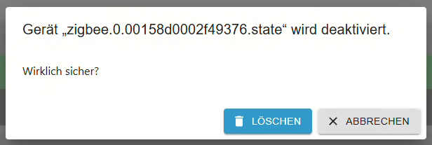

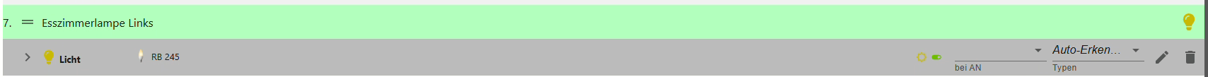

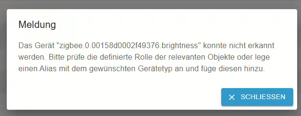

                                          bei der Migration von Alexa V1 auf V3 musste ich feststellen, dass die Lampen zwar ein/-ausgeschalten werden können, die Dimmfunktion allerdings nicht mehr funktioniert. Bei dem Versuch die Lampen entsprechend neu hinzuzufügen - sprich .state und .brightness erhalte ich bei der Datei zum Dimmen die folgende Meldung:
                                          Bei dem Versuch dann alles zu löschen, erhalte ich nur die Meldung, dass es deaktiviert wird. Gelöscht wird dann aber nichts...
                                          Vielleicht hat ja jemand eine Idee. :)
