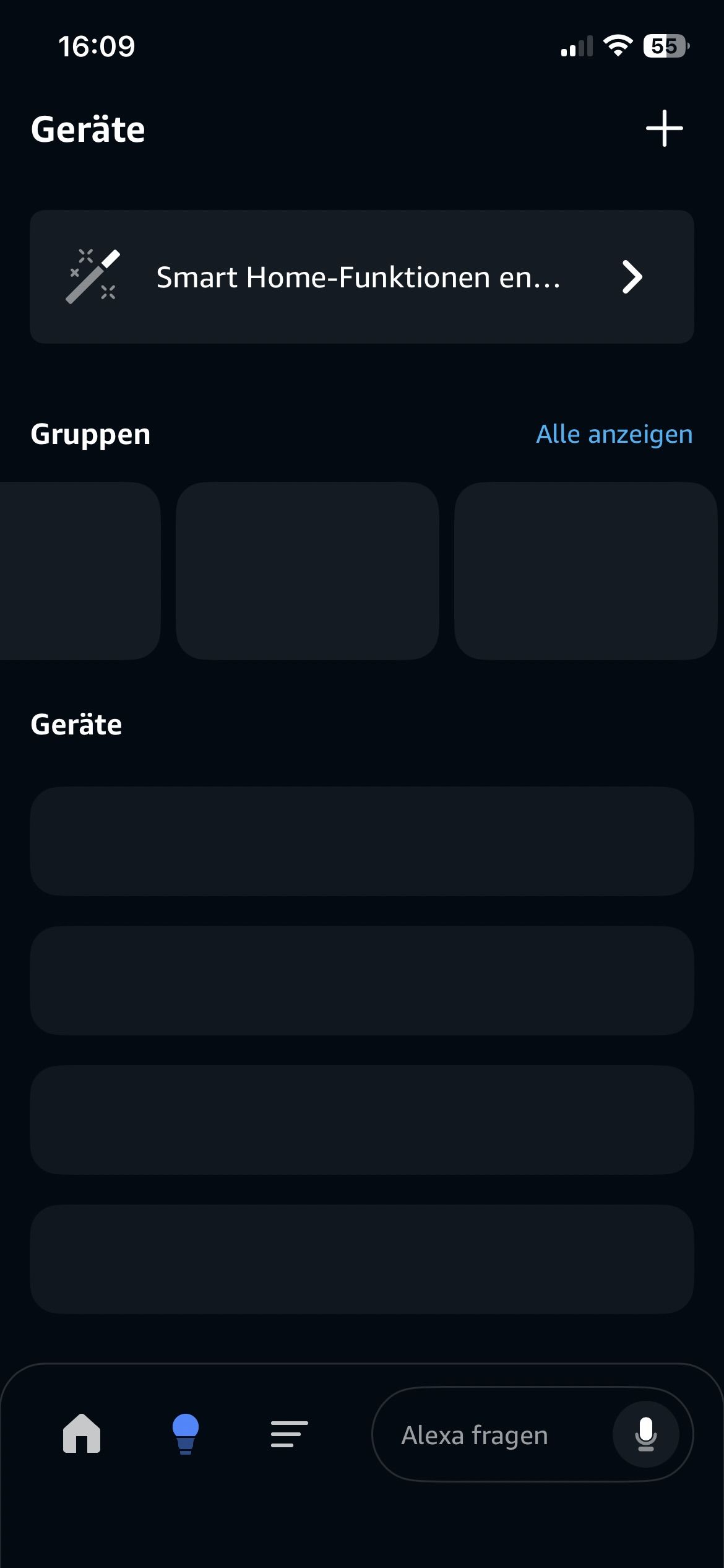

            Zu früh gefreut .
            Hat noch jemand das Phänomen das in der Alexa App GAR KEINE Geräte auftauchen ?
            Die Fehler „pulsieren“ und es sieht aus als wenn da was geladen wird , aber so bleibt es.
            HomoranH GaspodeG 2 Antworten Letzte Antwort

                @haselchen said in Neuer Alexa-Skill "iobroker.assistant":
                Zu früh gefreut .
                Da müsstest du wohl etwas detaillierter verraten, was du alles gemacht hast. Wenn ich mir deine Erfolgsmeldung hier anschaue, liest es sich nicht so, als hättest du V1 ab- und V3 angewählt.

                      #132
                      @gaspode
                      Lief gestern wie geschrieben nach 2min.
                      Dann wollte ich mal nachschauen, ob ich nicht doch Dubletten habe.
                      Da merkte ich , dass nur noch bei Gruppen in der Alexa App der Name stimmte,aber keine Geräte mehr drin waren.
                      Da habe ich dann die Gerätesuche aktiviert, keine neuen Geräte gefunden.
                      Okay, keine Geräte in den Gruppen, Routinen funktiuonierten auch nicht. Aber die Geräte einzeln mit Sprache schalten ging.
                      Also mal spasseshalber ein Gerät im IOT gelöscht. War auch sofort in der App weg.
                      Dann wieder hinzugefügt, Suche angeschmissen, nichts gefunden.
                      Und dann -> wurde in der App gar nichts mehr angezeigt (siehe Bild von vorhin).
                      Und das seit gestern. In der App abgemeldet, angemeldet, kein Erfolg. Skill deaktiviert, aktiviert, kein Erfolg.
                      Die Geräteseite zeigt einfach nichts mehr an. Nur pulsierende Flächen.
                      GaspodeG 1 Antwort Letzte Antwort
